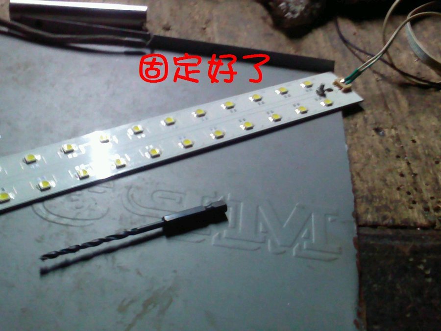

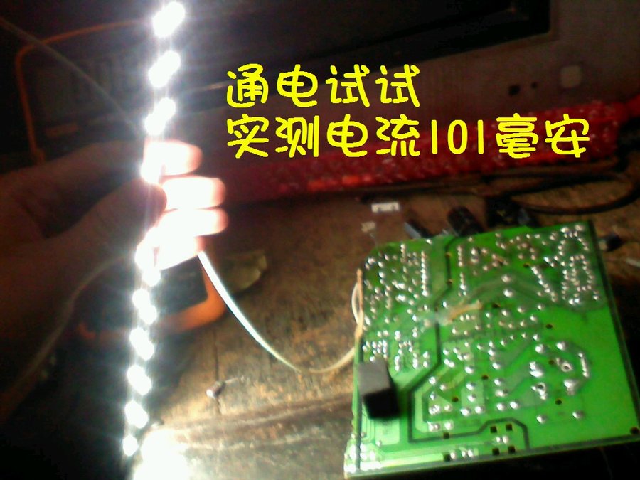

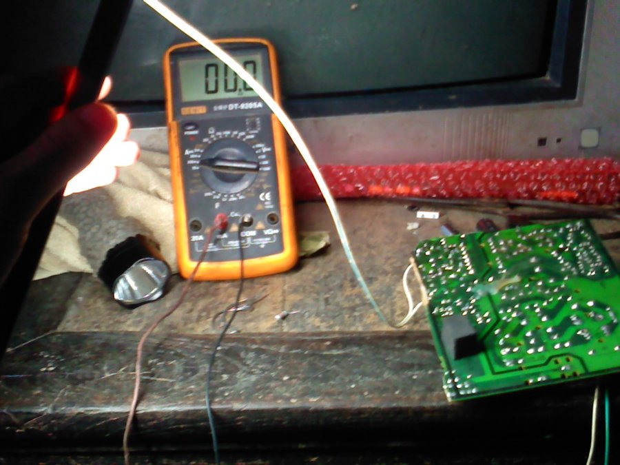

我的17瓦灯条实验 34串直接101毫安供电
发表于 2012-9-8 18:32 | 显示全部楼层 |阅读模式

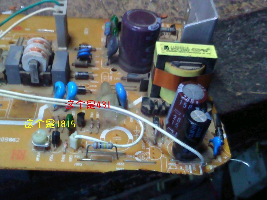

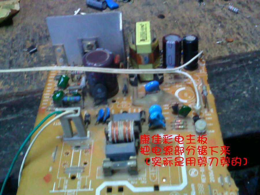

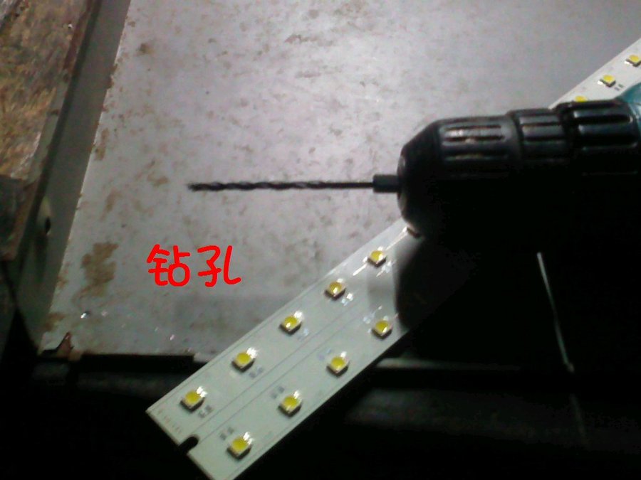

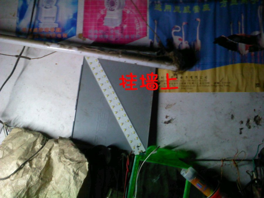

电源来自彩电主板,锯下来的。
 楼主| 发表于 2012-9-8 18:36 | 显示全部楼层
标题
接下来还准备外买几条,一个电源可以带1~7条没问题啦。
彩电电源有100瓦左右了。
我有一大堆彩电主板呢,收废品伏要给我10元一块,我没舍得卖,总觉得哪天会发挥预热的,这不,就用上了,效果还不错!

 楼主| 发表于 2012-9-8 19:41 | 显示全部楼层

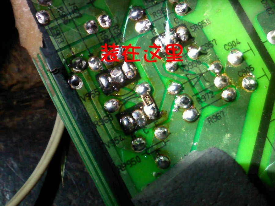

射箭没买配套的电源吗
jigsaw 发表于 2012-9-8 19:02 https://www.yleee.com.cn/images/common/back.gif
    买了,没看到那个6.8欧姆的电阻就是从电源板上拆的吗?
反正都要折腾,反正都要拆掉一个6.8欧姆电阻,与其拆掉扔了,不如用了吧!呵呵

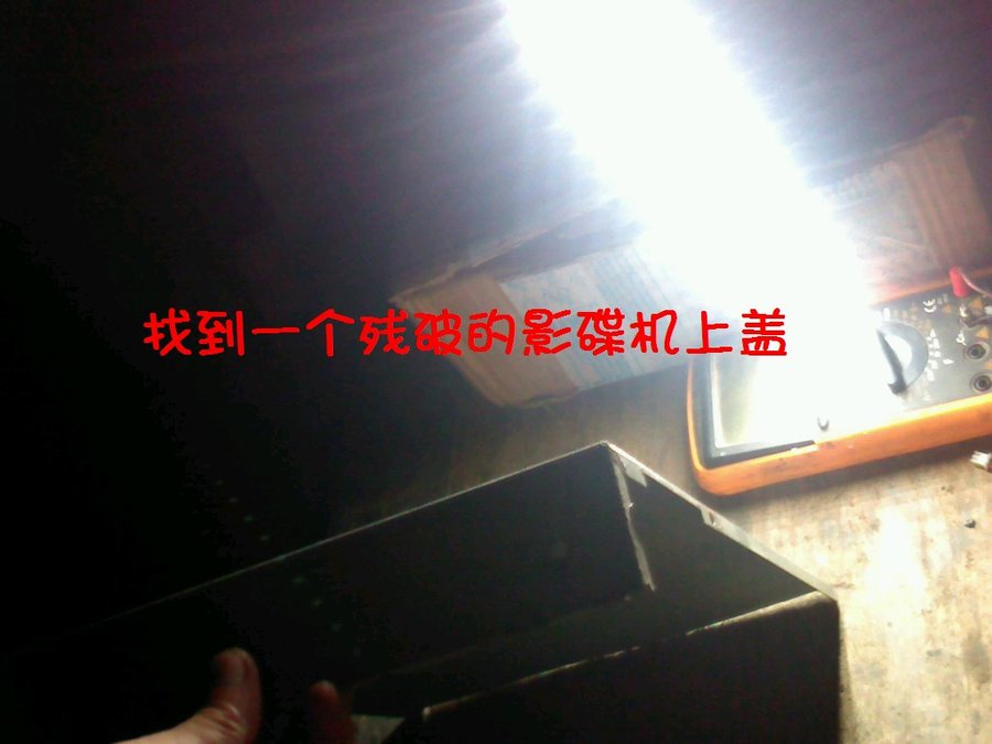

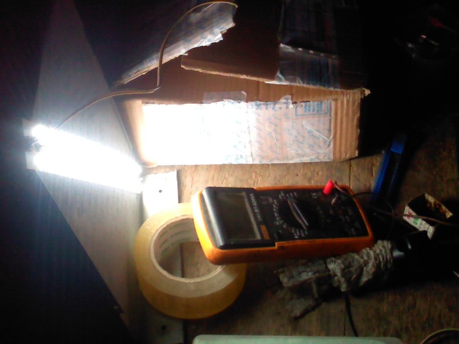

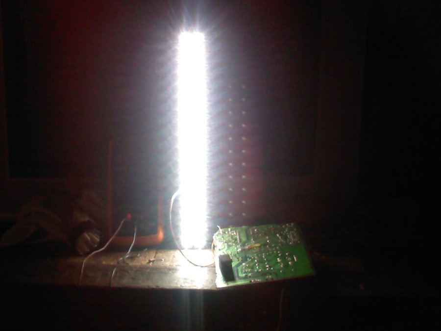

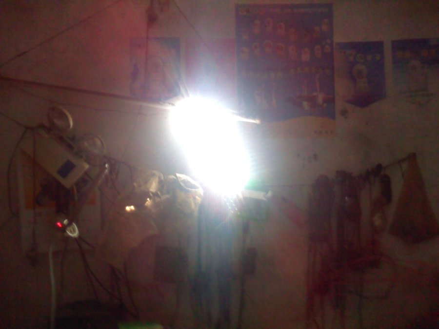

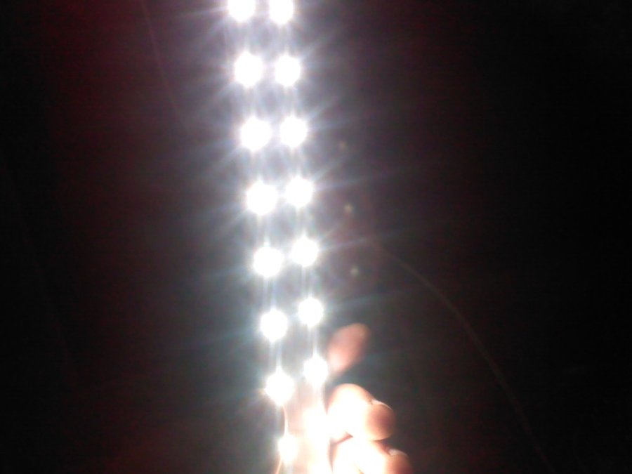

 楼主| 发表于 2012-9-8 20:03 | 显示全部楼层
晚上的效果
 楼主| 发表于 2012-9-9 06:04 | 显示全部楼层
昨晚上通电几个小时,灯条和电源都不热。

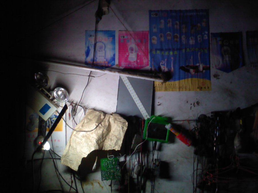

发表于 2012-9-9 07:39 | 显示全部楼层
墙上真乱啊。。。。。。。。。。。。。。{:3_470:}
