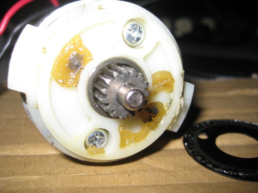

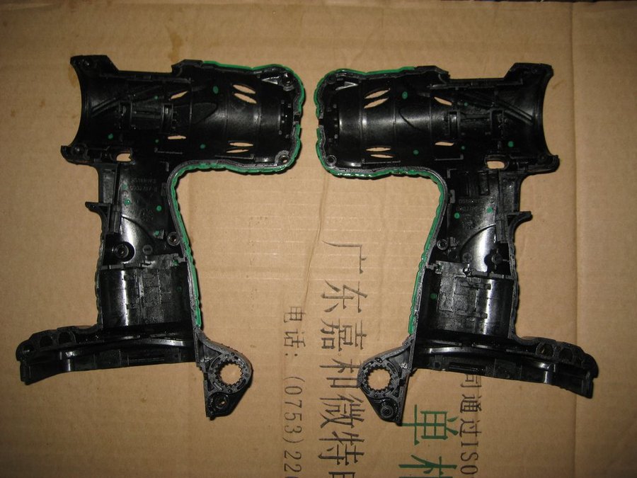

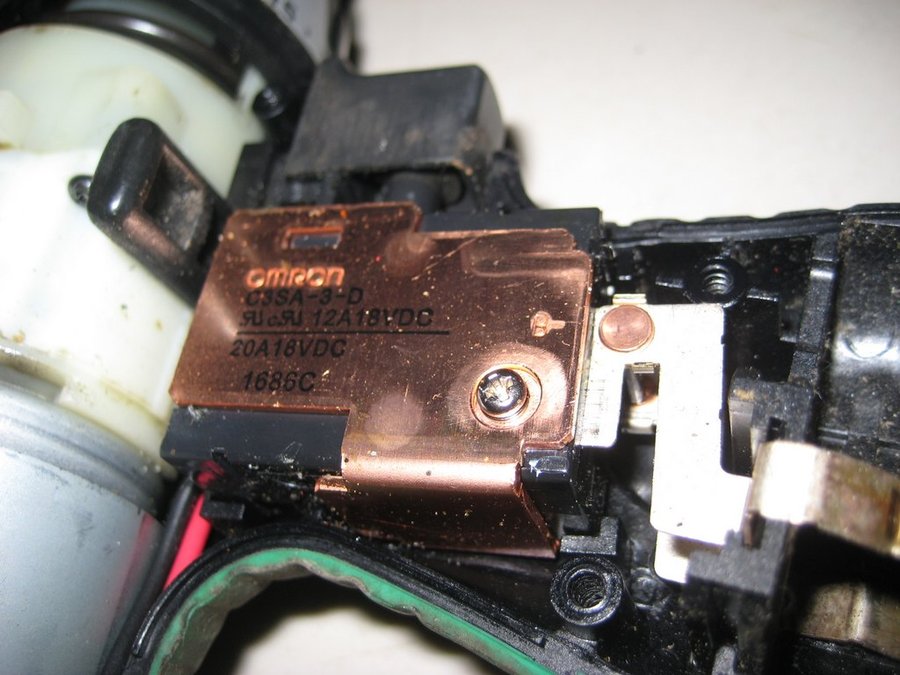

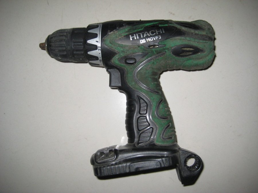

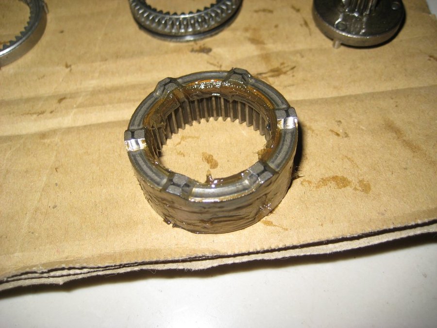

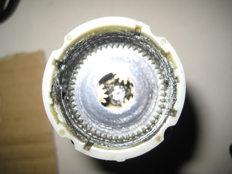

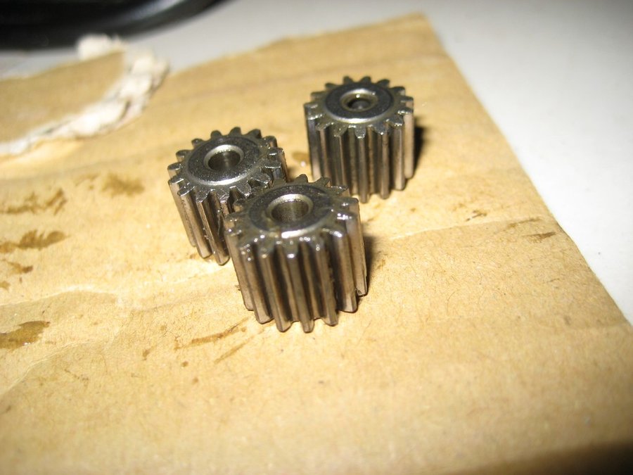

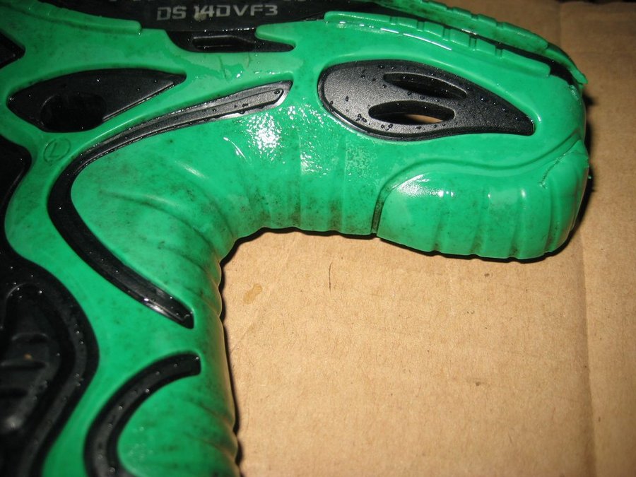

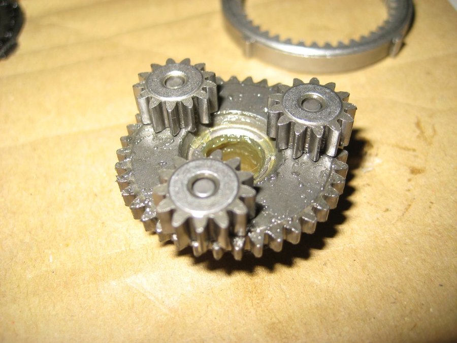

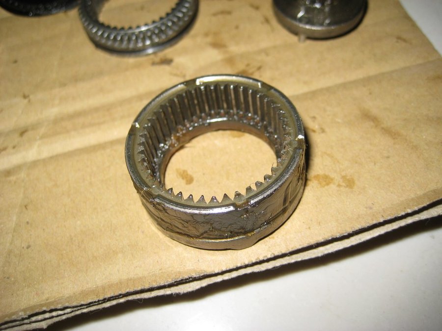

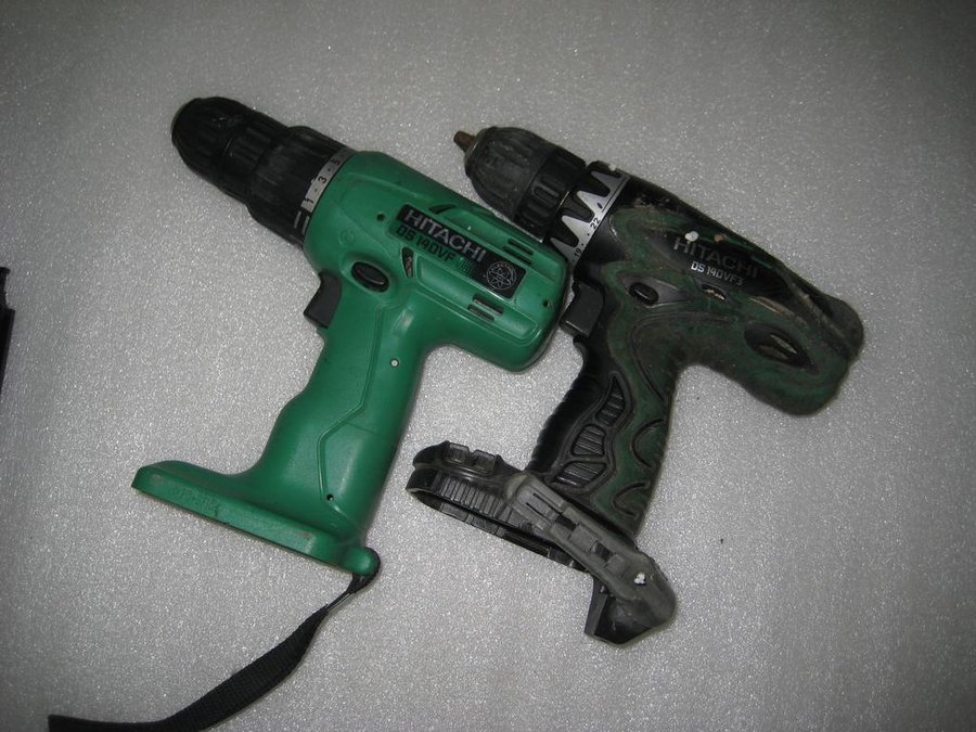

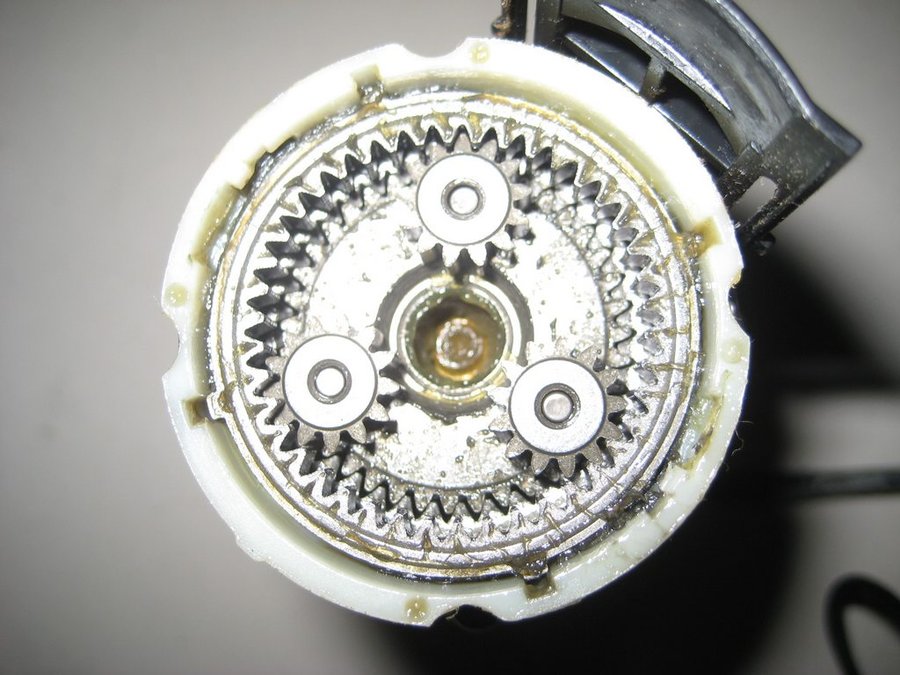

来骗分的,清洗的时候顺便准备把钻拆了·~
发表于 2012-9-9 11:18 | 显示全部楼层 |阅读模式

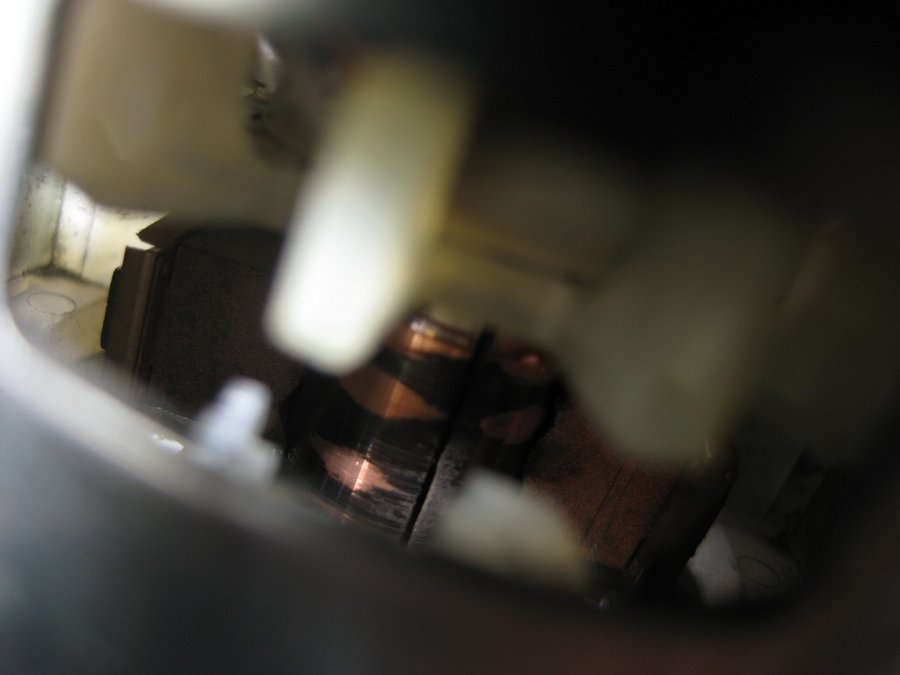

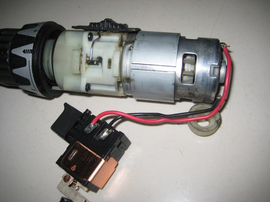

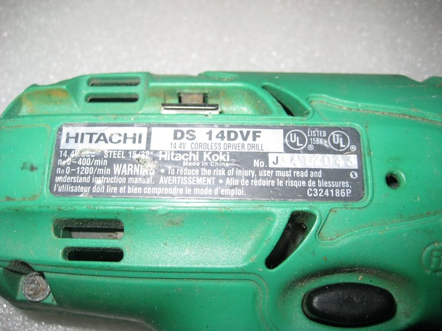

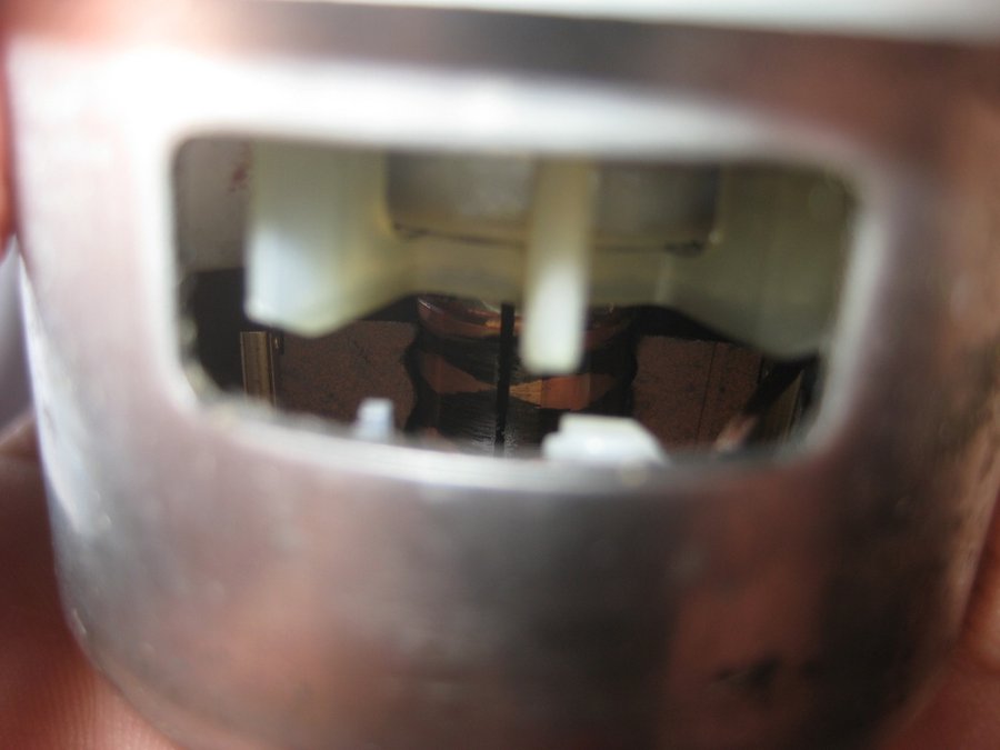

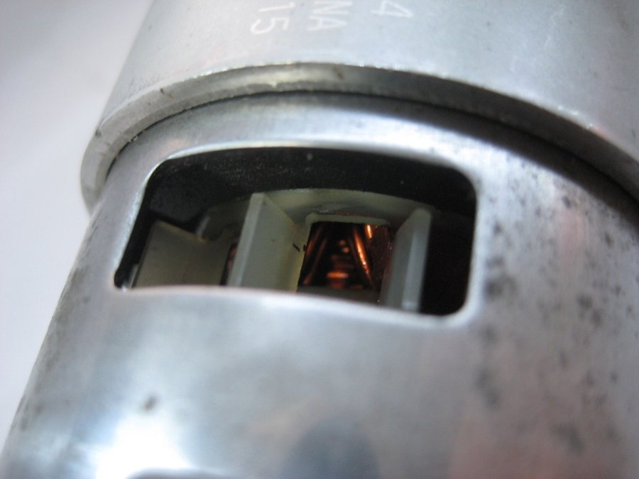

发表于 2012-9-9 13:55 | 显示全部楼层
能提供下电机直径和型号吗?谢谢!
 楼主| 发表于 2012-9-9 14:15 | 显示全部楼层
    电机是马步奇的,生产 于中国
下面写着 RS-755VC-8514  这个应该是型号,
        TD296806 CCW15  这个应该是料号
日本万宝至MABUCHI 高速 超爽 755电机 模型 航模755马达 RS-755VC-9012
全新原装正品,日本MABUCHI中国工厂生产.做工精致,质量一流.
电机采用高强度耐高温漆包线,大电流碳刷,金属尾盖,大风叶大散热窗,带防磁屏蔽罩,罩身有激光打字.
MABUCHI RS-755VC-9012是高速型号,速度比同厂牌的RS-775VC还高40%左右,适合模型,精密机械,家用电器及电动工具等使用,特别是追求速度的电动模型-首选的超爽电机.
额定电压值12V,使用电压范围 3-15V.
以下为不同电压下的空载转速及电流值
3V     4700转   1.70A
6V     9400转   1.90A
9V    14500转   2.20A
12V   20000转   2.70A
15V   25100转   3.00A
18V   30400转   3.75A
尺寸约:直径44.4MM,  长60MM,  轴径5MM,  轴长17.5MM,  重293克.
下面的是资料
http://www.baidu.com/link?url=fc8e9749eb312e144769bb2ff390a29fcbabc8886c43f8a762cb8c9ce089553c2751b9b66dc5ea956cee28c25fa0d81448a65f4bff7593f6bd51b2f404467a5b91787dca87ecb4c1bf3a30e199e4db13621a0e476a849727ae6a1d47aeacd96cd35759761c46d1dca902d6fedb0a7a893bb86fb188f68c7209004ac21bf041f8a965a55b32ea197bb515eafa36c088f0bc87ad54a10169aee6657666696ffb34b20e953e80e3103e12d11af991fba7c976a0581d95fe695496a42ebb00b078b496ce324168ee4af814e6d81656977837354e05e0f4f49c8c8f42da226c5fd8e2e28768ef6bc8dd0c624f9cf348b52c811d8094d07260b8973c204685d71fef96827156a6a89e8cecb82ecf18b823ce6435c3de1ff9f4efbe1ff061ca26481c28a7a065869c478e91d8124ad0bdd51b57807995c9e2a3b6a6940f8abc0fac7e73676265070727765eb22c437058401bcb1b37820470f5c995e4319e2d8d62ebac5573358cc3c0659257bfcf546427d385e3ff7729b1180a2641d87cb45c7d26f92da420ab628298268e49b7107b93f41ad8da6ebf96053b20661f475fb88e952ad0dc

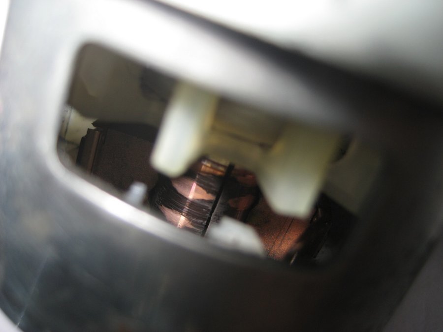

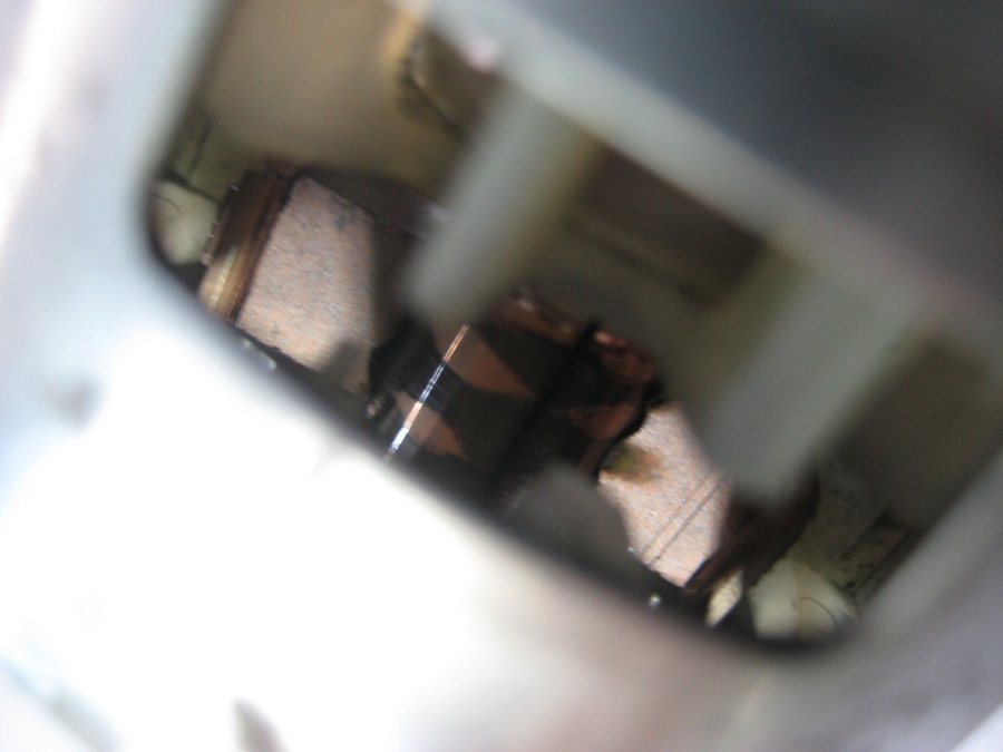

发表于 2012-9-9 20:35 | 显示全部楼层
电机是新换的电刷和换向器吗?怎么这么新啊,看起来没用过几次
 楼主| 发表于 2012-9-9 21:33 | 显示全部楼层
fat 发表于 2012-9-9 20:35
    这种电机是拆不开的,要拆开都是 要破坏的
这个钻本身是没用太长的时间,主要一看碳刷和换向器就知道了!

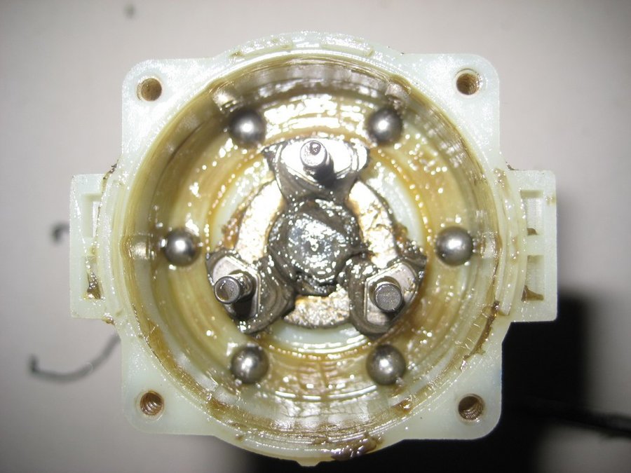

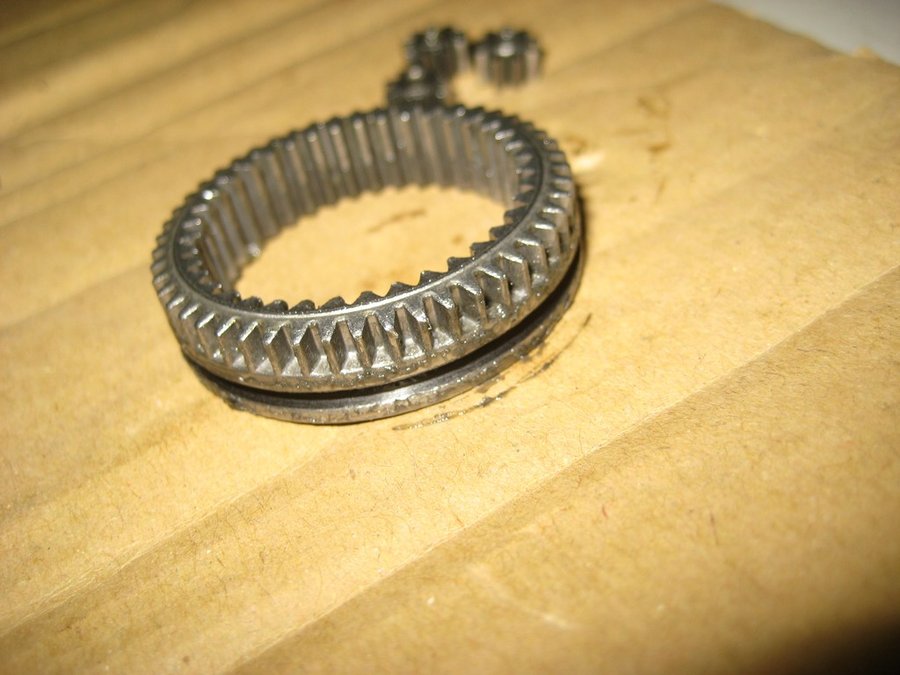

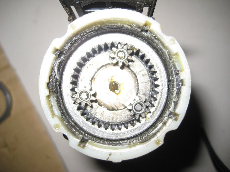

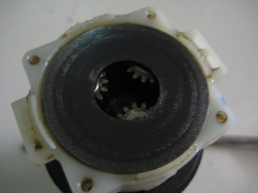

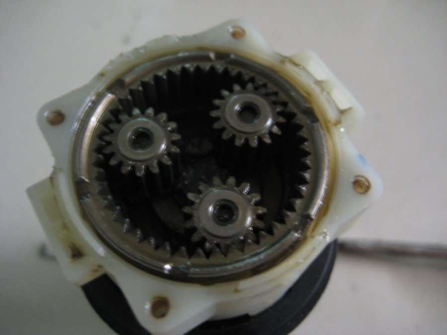

发表于 2012-9-9 23:21 | 显示全部楼层
回复 5# 968201
   好的,多谢!威猛的行星减速器!
