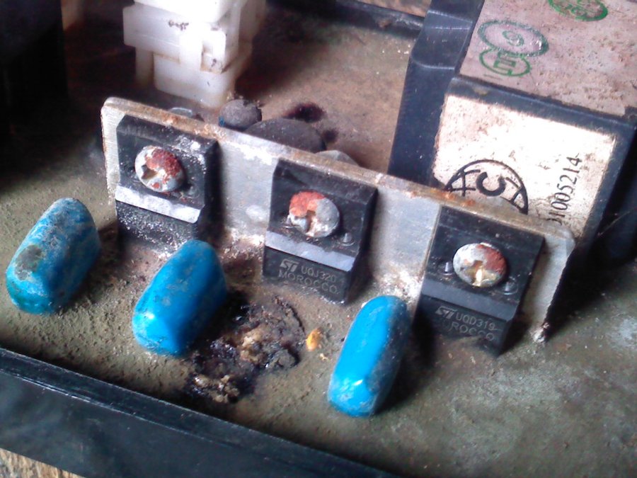

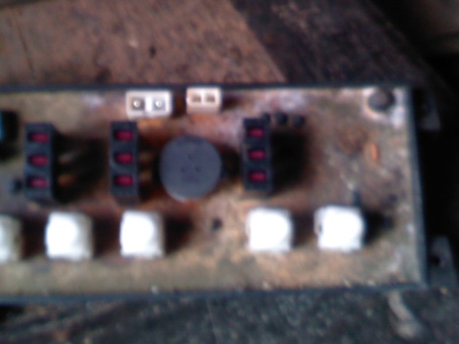

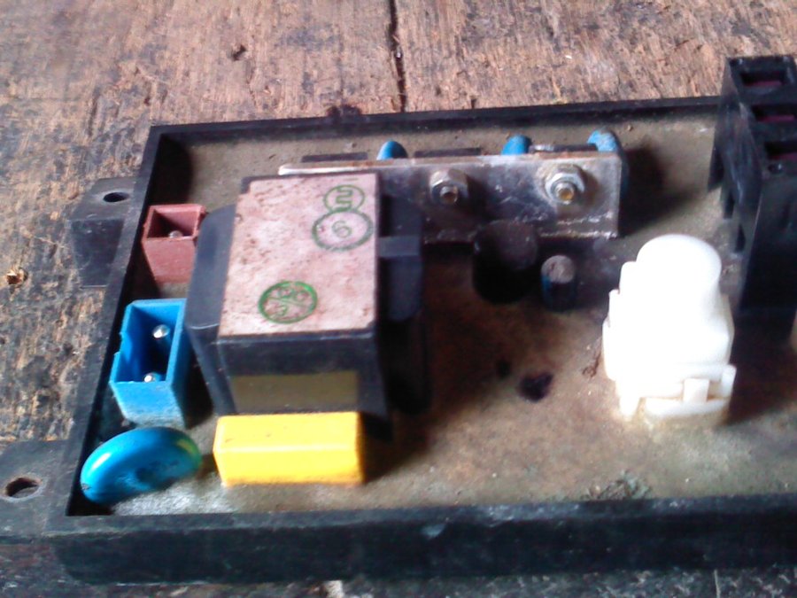

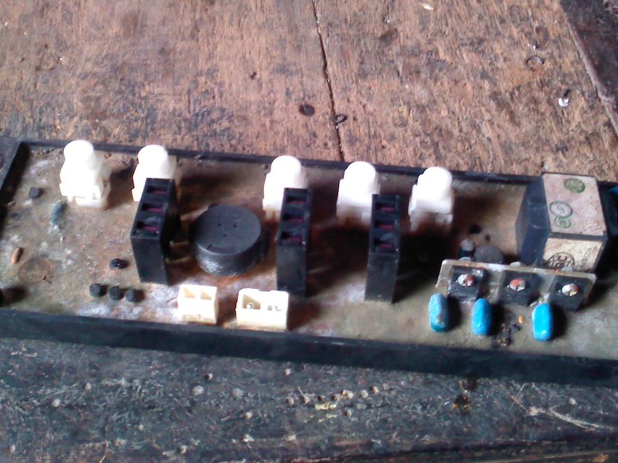

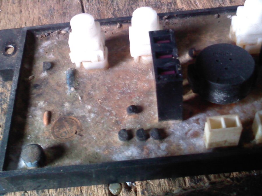

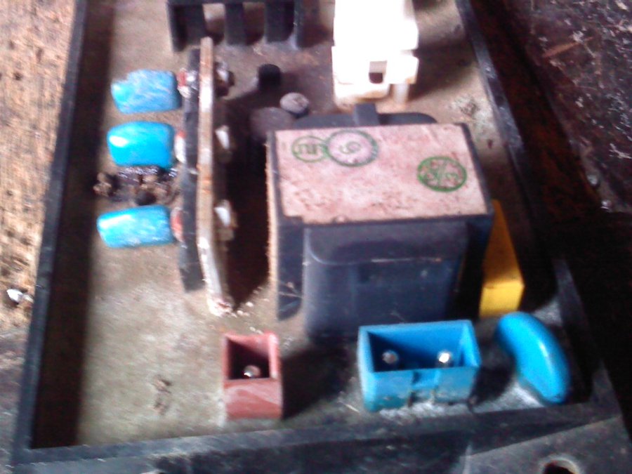

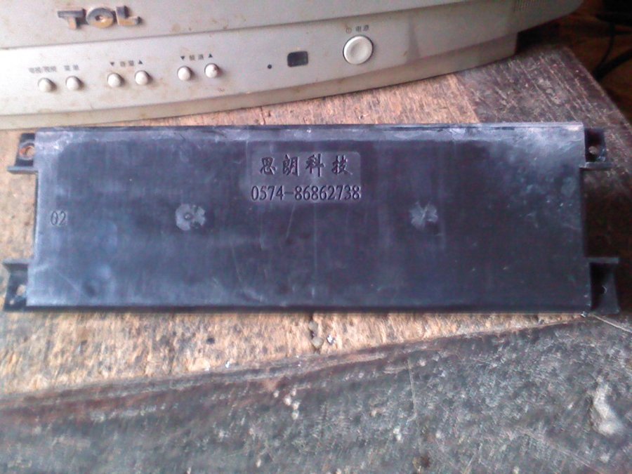

估计人家修就是直接换整个吧?
灌封为了防水,胶是软的,估计清理下能看到底下的电路板,但是为了安全考虑,没给他修!

发表于 2012-9-10 10:02 | 显示全部楼层
洗衣机上的,经常接触水的,做了防水封闭,安全第一,尽量不修,业余防水是个问题
发表于 2012-9-10 10:11 | 显示全部楼层
我家小天饿洗机的控制板也用胶封着,去年一个可控硅坏了,我就是用美工刀把胶挖掉一块,修好的再用松香封住
发表于 2012-9-10 10:28 | 显示全部楼层
    前阵子,有个荣事达的洗衣机也是这样处理的。 应该没有什么问题的,因为板子上的接插件也不是全防水的。

这种东西最好别碰,费力不讨好,宁愿闲着不挣这个钱
发表于 2012-9-10 10:45 | 显示全部楼层
洗衣机板从不修,都换的,一是防水不可靠,但主要是收费问题,自家的修过。
发表于 2012-9-10 10:57 | 显示全部楼层
我上次也遇到过这样的一个板子,灌胶的,软胶,应该是705B胶
发表于 2012-9-10 11:30 | 显示全部楼层
修过,修完用玻璃胶密封。
如果铲胶的时候收集的好,没有缺失的话,还用原来的胶融化了再次用也可以。
