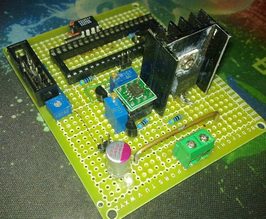

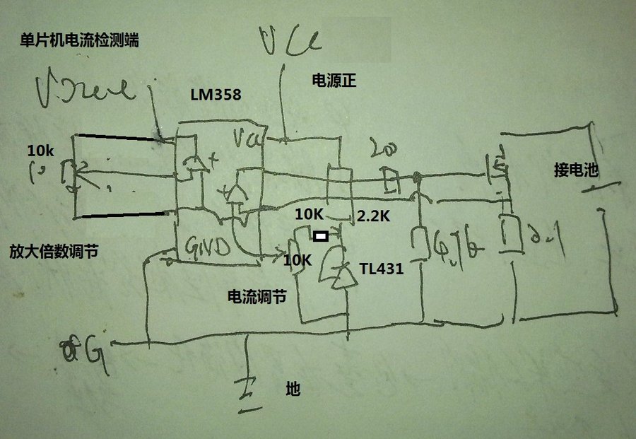

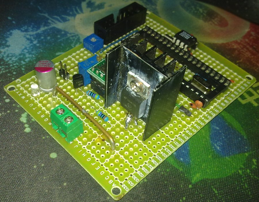

放大倍数调节不正常……,电流调节不能归零……,MOS是用76645p,NMOS,100V,75A,0.014Ω,检测电阻是用垃圾万用表里面的铜丝
电路图……
实物,郁闷了,花了一个下午啊……模电不行,太菜了……不知道哪里出错了……
发表于 2012-9-11 19:00 | 显示全部楼层
万用表里面的康铜丝好像是0.01欧姆的,太小了。
发表于 2012-9-11 19:43 | 显示全部楼层
把358换掉吧,换成OP07。。
发表于 2012-9-11 19:44 | 显示全部楼层
不过OP07要双电源供电的
发表于 2012-9-11 19:56 | 显示全部楼层
牛人--------------------好像单片机没插
 楼主| 发表于 2012-9-11 21:26 | 显示全部楼层
社建电子 发表于 2012-9-11 19:00 https://www.yleee.com.cn/images/common/back.gif
    唉~家里找不到小阻值的大功率电阻啊~改天淘宝上买几个……
 楼主| 发表于 2012-9-11 21:27 | 显示全部楼层
不过OP07要双电源供电的
xda-flame 发表于 2012-9-11 19:44 https://www.yleee.com.cn/images/common/back.gif
    家里没有这么好的运放……都是一些垃圾运放……
 楼主| 发表于 2012-9-11 21:28 | 显示全部楼层
fujiachun 发表于 2012-9-11 19:56 https://www.yleee.com.cn/images/common/back.gif
    单片机的程序还没写呢……现在连模电部分都没有搞定……
程序部分简单的……知道电流了,只要测时间和到截止电压的时候断开继电器就OK了……
发表于 2012-9-11 22:54 | 显示全部楼层
你那个散热片太小了。我测1A用的比你装的大,摸着就烫手了,
运放不一定要发烧的吧,难道你要调到0电流?不能调你检查下电路有没有接错
358,324足够了
发表于 2012-9-11 22:56 | 显示全部楼层
放大倍数,用固定电阻计算就好,干嘛还调?有偏差的话程序里面修正一下。
怀疑你电路有问题,你看下我做那个放电器里面的运放电路。
