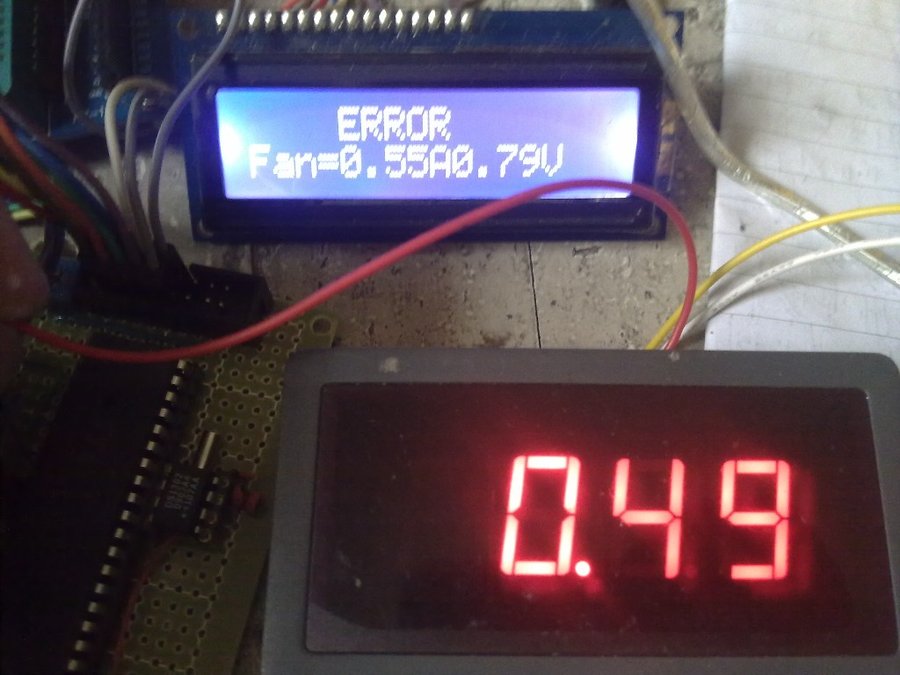

已经使用以下代码进行AD的滤波了……可是现实还是乱跳……,偏差好大……

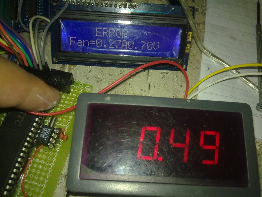

实际图片,应该是0.49A,0.75V,可是实际运行中不停地跳,又是0.65A,有时候0.22A…………

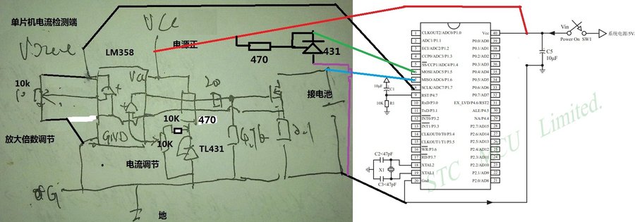

上原理图吧,如果软件找不到问题,那就硬件看看。

建议先从串口输出转换后的原始AD值,分析其规律后再选用处理滤波方式
 楼主| 发表于 2012-9-12 17:15 | 显示全部楼层
lihongran 发表于 2012-9-12 16:41 https://www.yleee.com.cn/images/common/back.gif
电路很简单的,简易恒流负载+单片机最小系统

发表于 2012-9-12 17:20 | 显示全部楼层
把你的数字滤波去掉看看
不要数字滤波也不会跳这个厉害。有没有可能你的滤波出问题了
等不要滤波正常了你在加进去滤波。
会不会是,你一会拿5V做基准,一会拿431做基准? (有时0.65A,有时候0.22A…………)

降低adc的速度试试 如果只用vcc做参考 看看单片机的vcc输入是不是稳定

        模拟量输入没有滤波?走线长?还有是接地问题?
发表于 2012-9-13 00:51 | 显示全部楼层
你Ian用普通的NPN三极管代换MOS试试吧,感觉你的电路没有弄好。
