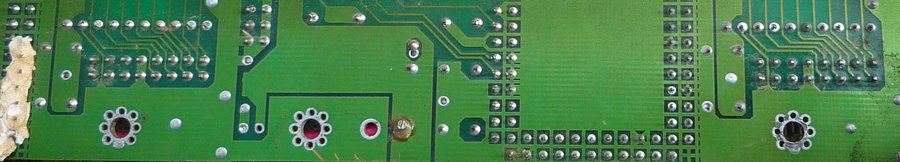

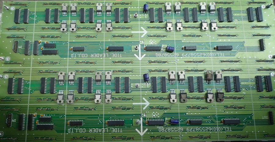

驱动板的图

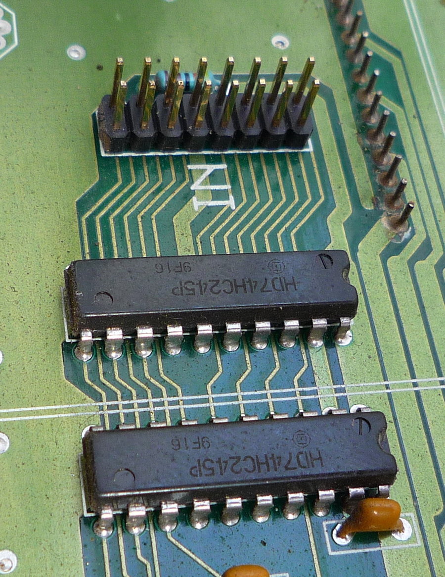

 楼主| 发表于 2012-9-13 16:46 | 显示全部楼层
屏双色的,一块屏是32*64,有两个16脚的接口。除去两根接地其他14脚全部接到两片245上面

是用374做列驱动的,一块板有4块138
发表于 2012-9-13 19:34 | 显示全部楼层
看看245出去的接到那里去,接到138的应该是ABCD ,
 楼主| 发表于 2012-9-13 20:53 | 显示全部楼层
245出去直接到138的只有一条线...
大多数是到74LS374,还有到74LS393的
