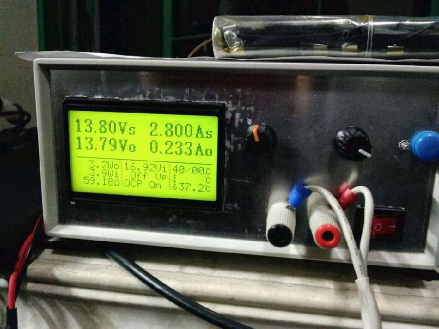

发表于 2013-5-5 21:11 | 显示全部楼层
我现在玩到270w没有压力,准备玩到1000w
发表于 2013-5-25 20:13 | 显示全部楼层
