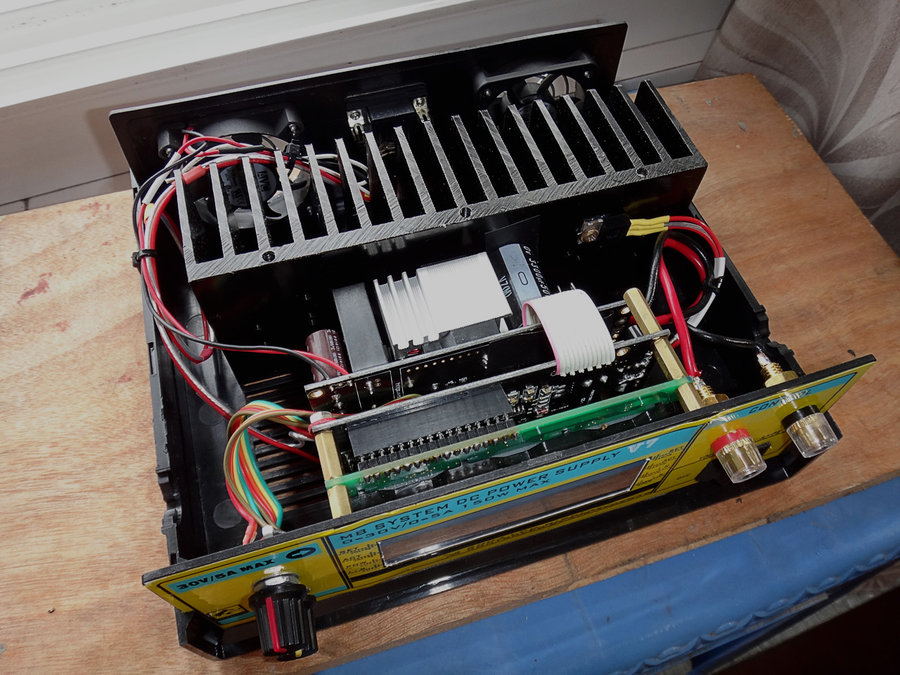

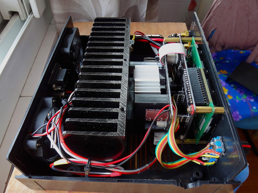

浩淇心的M8V7+walf504的外壳+yrpp1999的散热器=M8数控电源

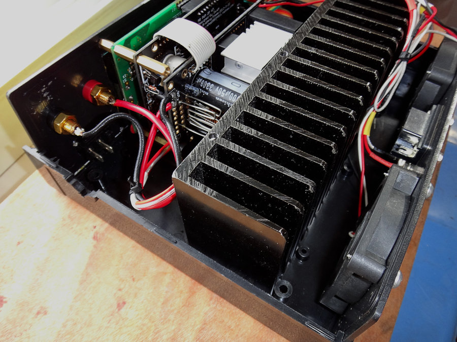

电源还是外置的啊
发表于 2012-9-15 09:28 | 显示全部楼层
散热器体积还可以,蛋疼的是壳子小了点似乎,
散热片大了,电流5A的话,压差3V最大也才15W功耗
 楼主| 发表于 2012-9-15 09:55 | 显示全部楼层
是甲类功放的散热器呀
买不到合适的电源,又加了个150w的升压模块,用着正好呀

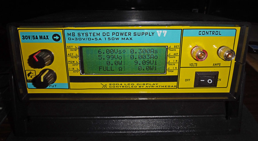

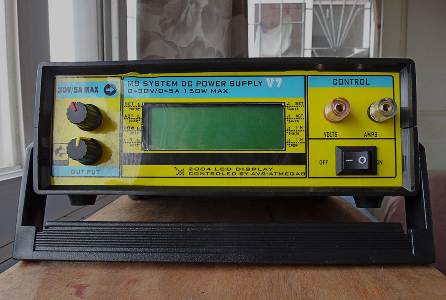

发表于 2012-9-15 10:42 | 显示全部楼层
贴纸上控制和输出标反了。散热器仅仅是为TIP41C的吗? 是太大了, 没有这样大的发热量吧, 有三分之一大小就应该够了, 还有风扇呢。
发表于 2012-9-15 11:30 | 显示全部楼层
散热片要是横着的就好了。
