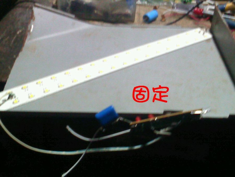

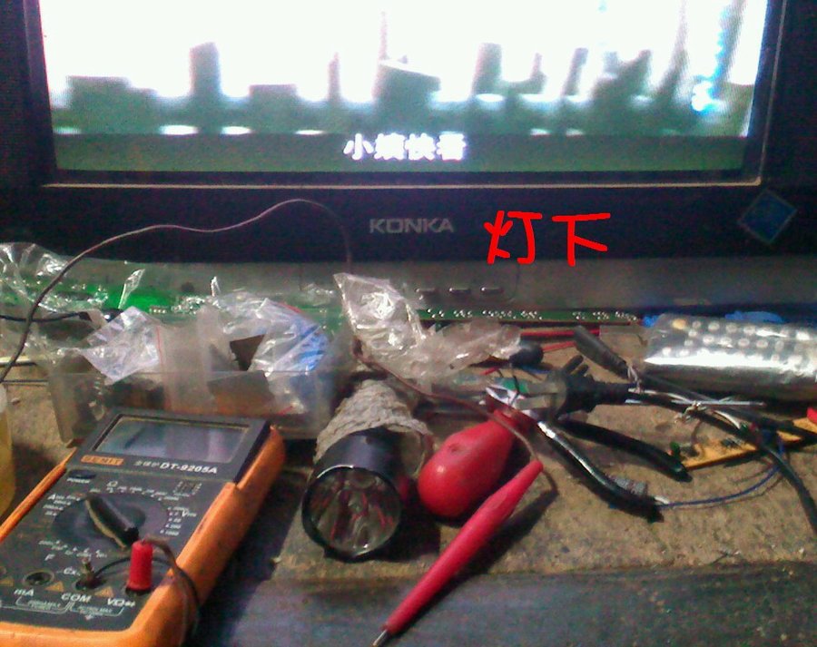

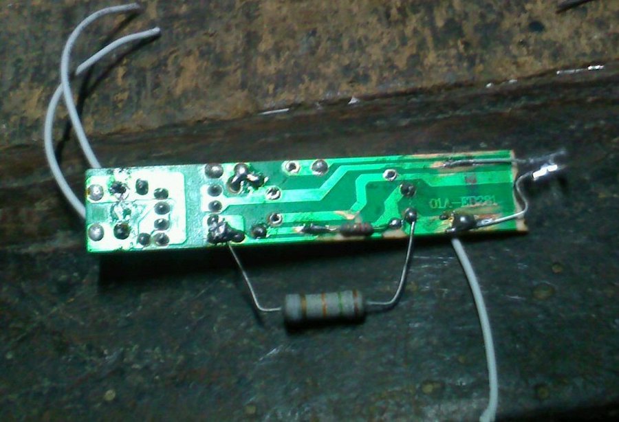

恒流电源板干扰电视机怎么办? 看我的给他换驱动
发表于 2012-9-15 09:57 | 显示全部楼层 |阅读模式

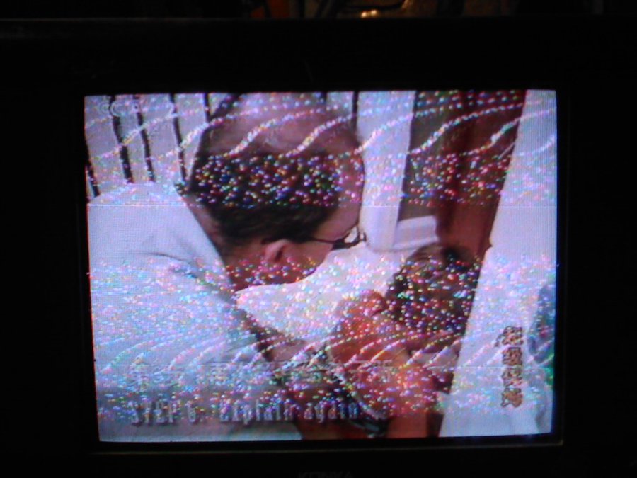

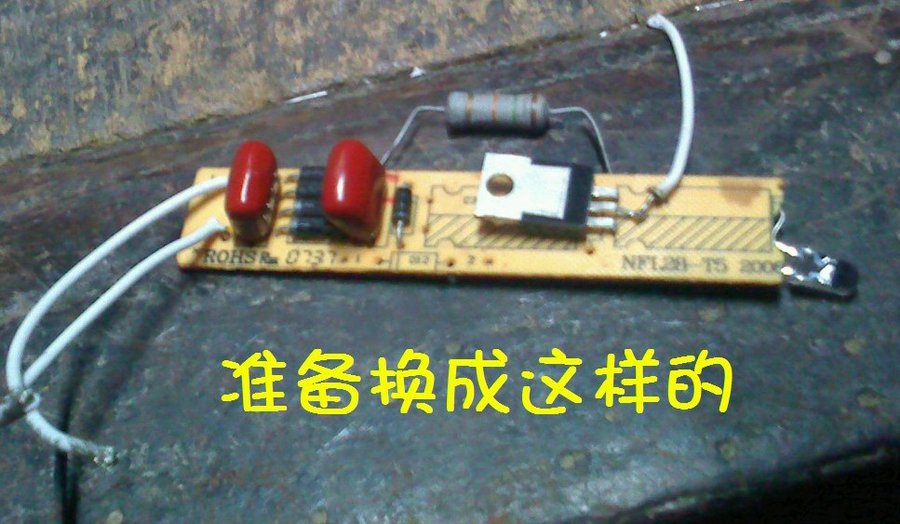

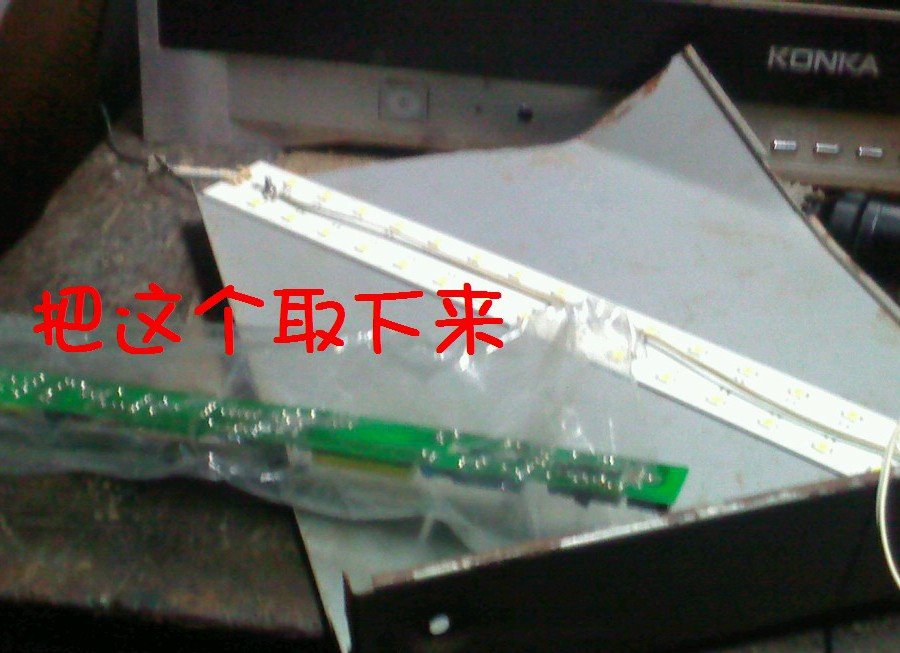

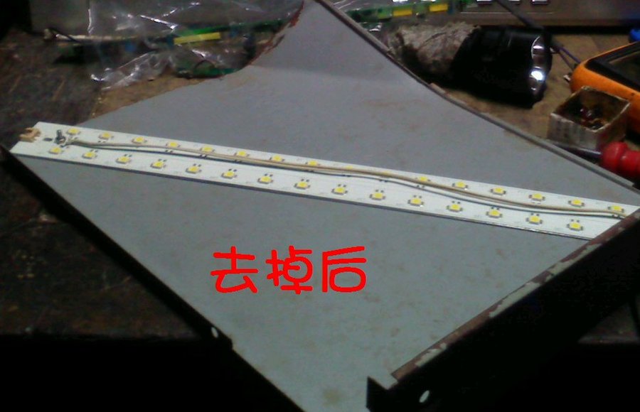

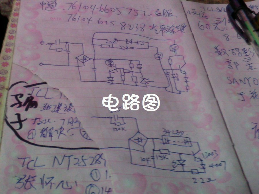

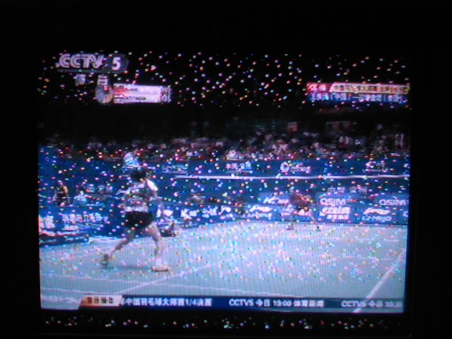

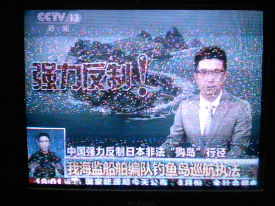

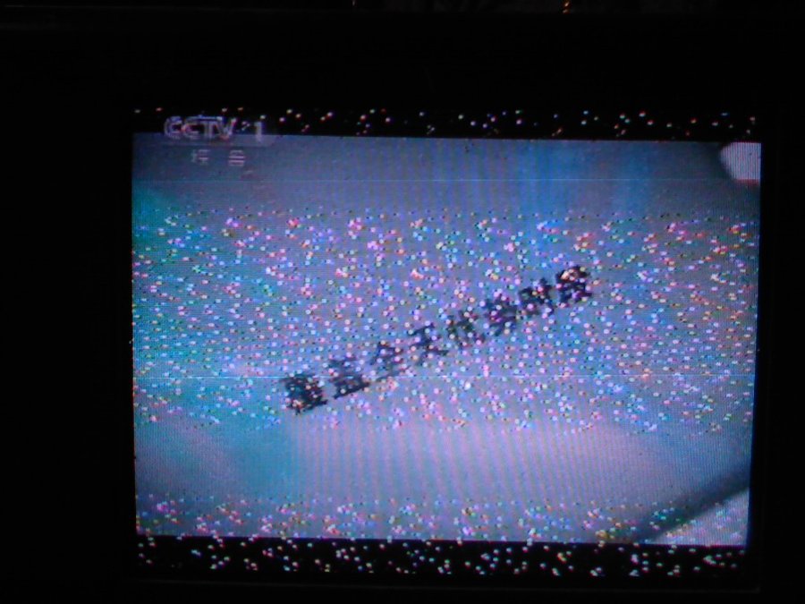

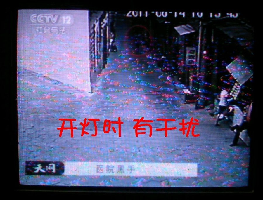

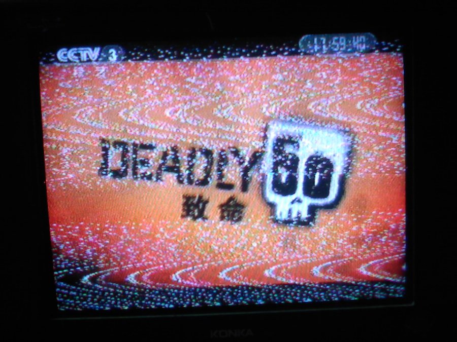

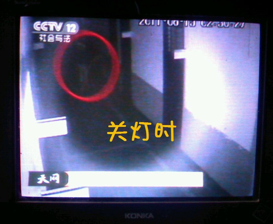

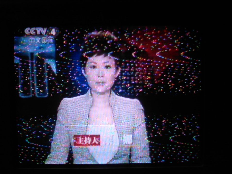

昨天下午修电视机时发现的,打开灯电视屏幕上有干扰,低频段〔VL VH〕尤甚,高频段U不太明显。

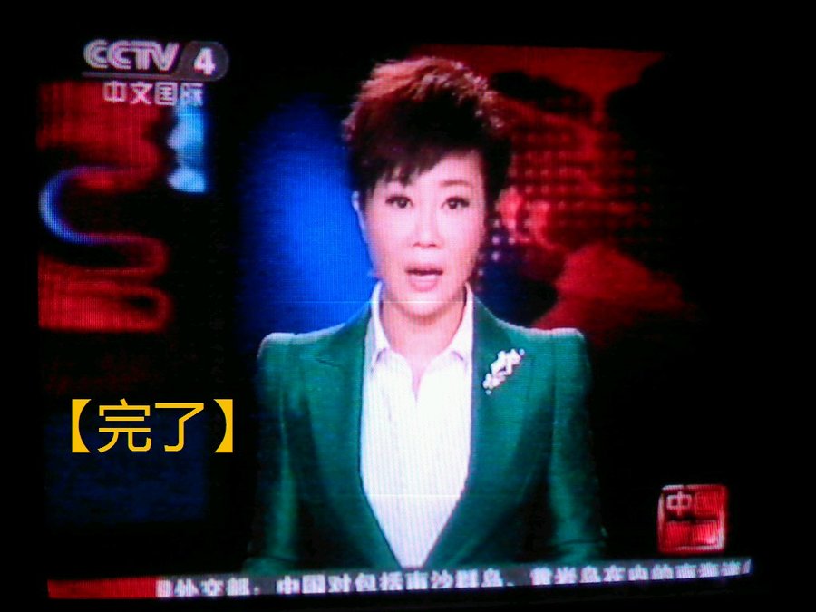

 楼主| 发表于 2012-9-15 11:50 | 显示全部楼层
【完了】

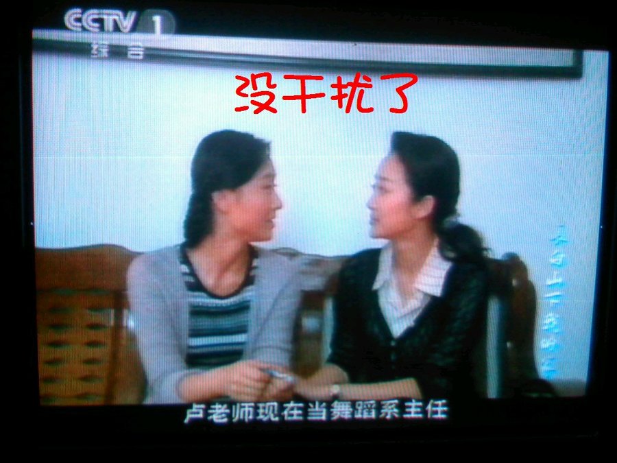

发表于 2012-9-21 09:13 | 显示全部楼层
发表于 2012-9-21 14:38 | 显示全部楼层

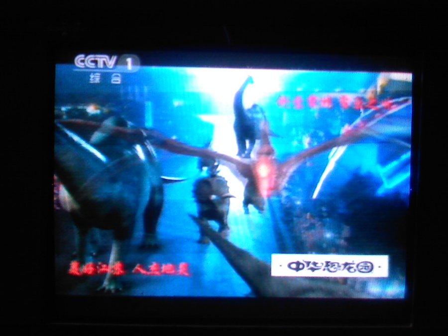

小姨快看,没有干扰了。
发表于 2012-9-30 01:43 | 显示全部楼层
没有EMI滤波,一些电动车充电器也存在这个问题,就是高频干扰,加XY电容和共模电感搞定
