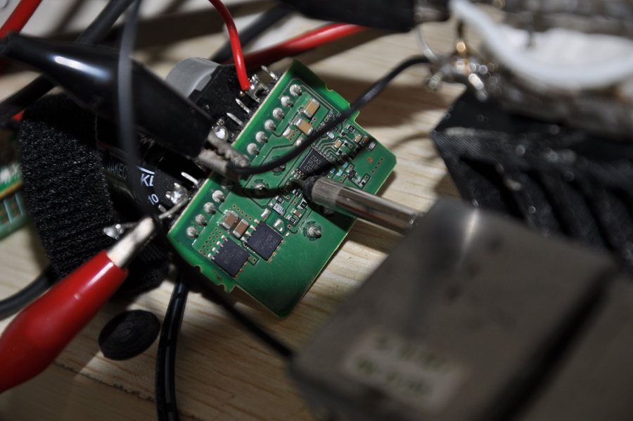

很早就掏了,最近公司休假,测试了下,
MYTGM01210BZN
主芯片为TPS40057
MOS   TPCA8050 TPCA8049
输入16V-40
输出5V15A
让我奇怪的是算效率的问题
输入15.7w   输出  3A X 5V   15W
图在三楼

发表于 2012-9-20 09:19 | 显示全部楼层
这模块我玩过,实际是默认是12V 10A的,估计你被卖家忽悠了
这模块对电容要求很高的说,官方PDF要求输入输出一共要8个1000uf以上的低内阻高频电源,不过电容不达要求也没问题,就是纹波大点
最蛋疼的是这种用TPS40057的模块都会经常莫名其妙的烧MOS,上下臂都会随机的烧,各种烧....
还有,我试过用LM358给这个模块做限流,结果IC就直接烧了
总的来说,用这种IC的模块都不好用,容易烧,3R35也是这IC,我也烧了一堆
