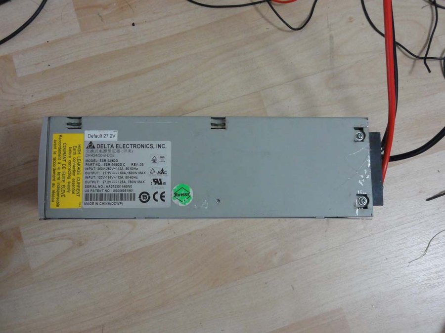

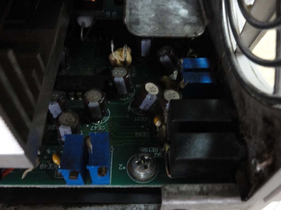

我猜想是输出当前电流的,不过有没有人知道他是通过什么方式输出的?
电压?电流还是pwm?
先上个图

 楼主| 发表于 2012-9-16 23:20 | 显示全部楼层
好歹你也来几张全貌图呀,就这一张图片,看脚猜鸟么?
ha2ying 发表于 2012-9-16 22:49 https://www.yleee.com.cn/images/common/back.gif
惭愧惭愧,现在拍;

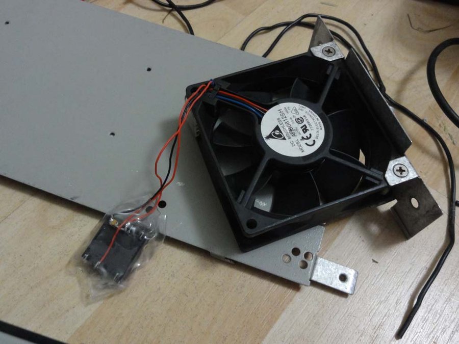

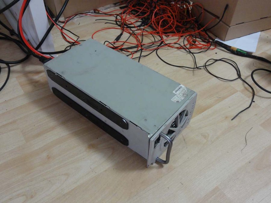

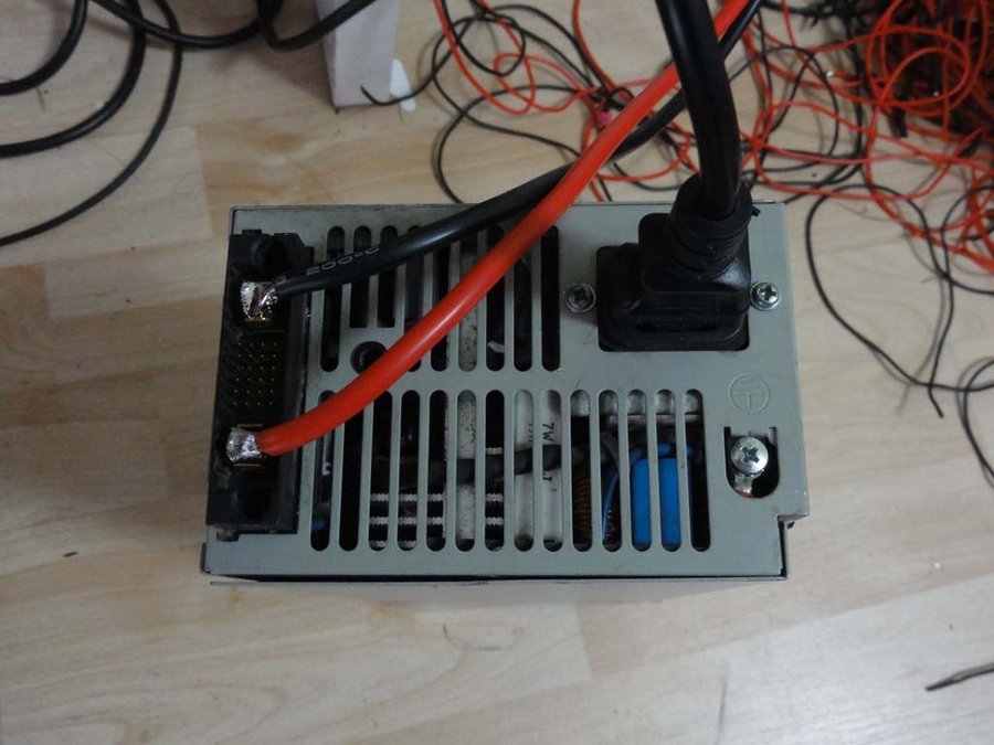

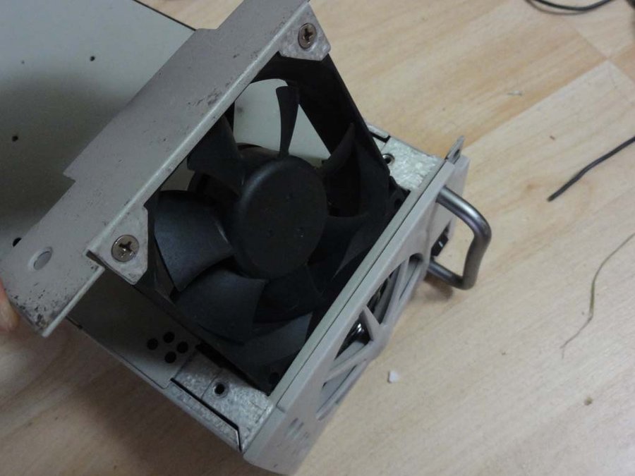

 楼主| 发表于 2012-9-16 23:36 | 显示全部楼层
电源taobao200买来的,
27v 50A, 1.5kwMax的
200块收了2个准备在家做个低压中央供电的
现在白菜白光,充电器,CCFL的灯已经用上了。
不多说上图:
风扇抽出来就可以清洁,挺方便,不过风量大噪音也奇大,考虑到现在电源负载不高,我加了个白菜模块把风扇电压降到5.5v
勉强听得下去了
DSC08997 副本.jpg DSC09005 副本.jpg DSC09010 副本.jpg DSC09018 副本.jpg DSC09023 副本.jpg DSC09027 副本.jpg
