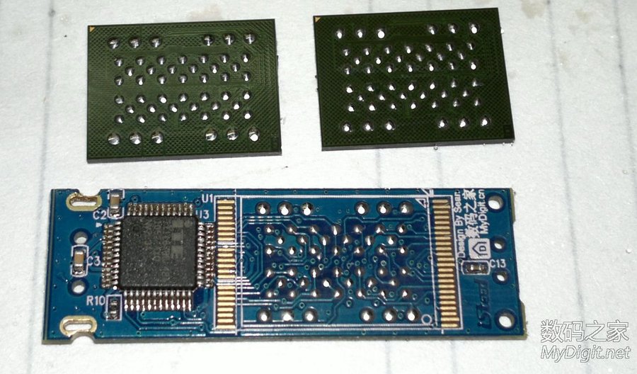

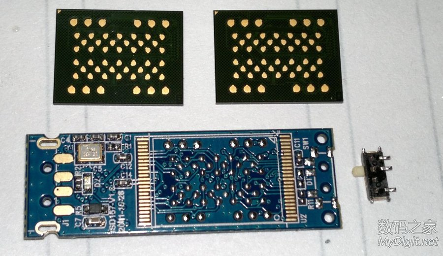

小试牛刀 吹焊LGA封装H27UCG8T2MYR 闪存 写真详图
发表于 2012-9-17 02:39 | 显示全部楼层 |阅读模式
目标任务双贴双通道MLC 16G U盘

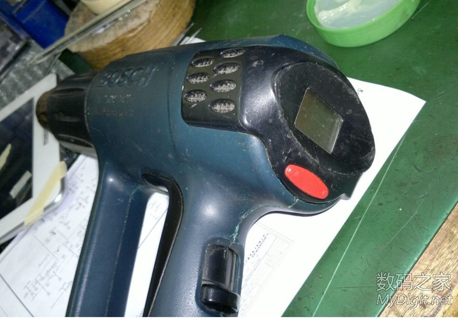

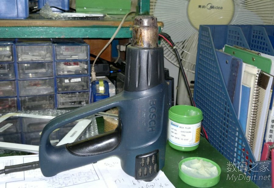

所需工具及物料《热风筒和BGA助焊膏》
18_1179509_fc6e239e209481d.jpg 18_1179509_d785d8a9390ffe4.jpg 18_1179509_61bdeb28d51316f.jpg

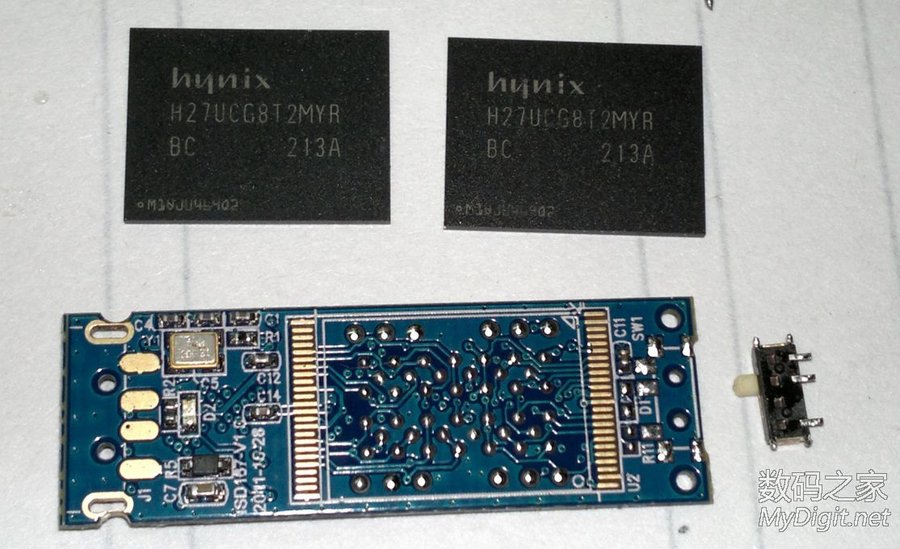

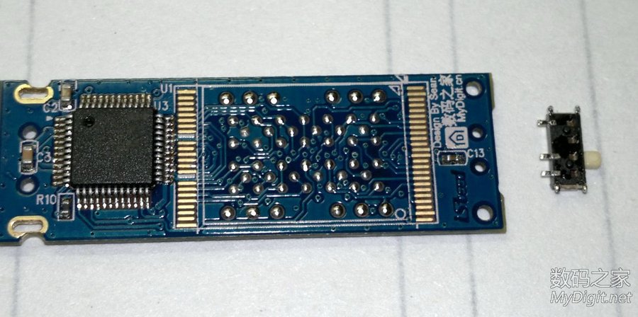

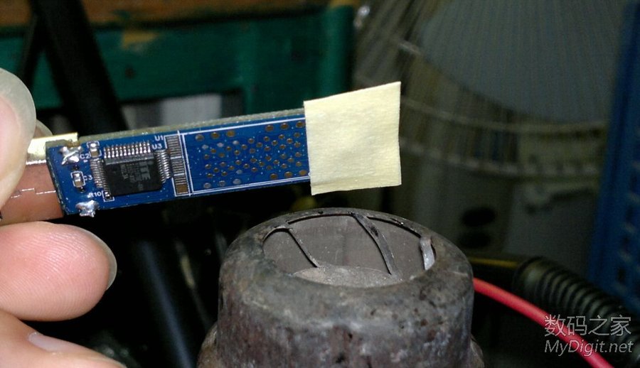

第一步把开关吹下来。因为开关离闪存位太近在吹焊闪存时会把它吹坏滴;  如图先在开关背面贴个胶纸,我是怕温度太高把开关的塑料部件吹坏。

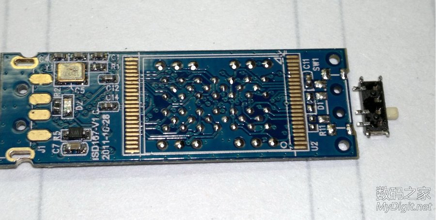

第二步:把主控板两面焊点都加锡,锡点不要太高咯,尽量使锡点高度均匀一致。加好后用洗板水洗刷刷就行。如图;
18_1179509_ecd5c1ed983c0a0.jpg 18_1179509_de43fbf06978025.jpg 18_1179509_4c45d6fbfc5db27.jpg 18_1179509_1b0c68f58bfa087.jpg
第三步:把闪存焊盘也像主控板一样加锡,不要太高咯,尽量使锡点高度均匀一致,加好后洗刷刷。如图;

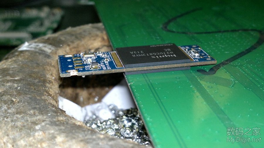

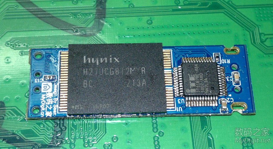

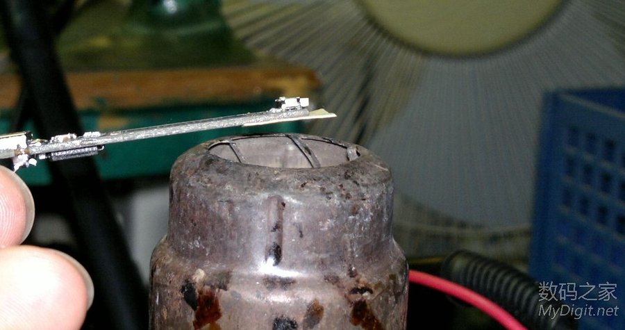

第四步:定位开吹主控面闪存位。先在加好锡的主控板上均匀的涂上BGA助焊膏,再将闪存按主控板上的丝印对齐定位后就可以开吹了,把热风筒温度调至350度左右就行,风量调至中等,如图;这是已经吹好的样子
第五步:开吹第二个闪存位,这个位置就要注意点了。如图所示:看这张图就知道咯,图中上面的闪存就是在吹焊的第2个闪存,由于第一个闪存已经吹焊好了就固定在主控板上了,吹焊时温度很高为了防止第一个闪存移动偏位所以向下放置,吹焊时调好风量要小一点,助焊膏不要加太多,这样在吹焊时闪存就不会移位了,。这是吹好的样子。吹好第二个闪存就基本完工。

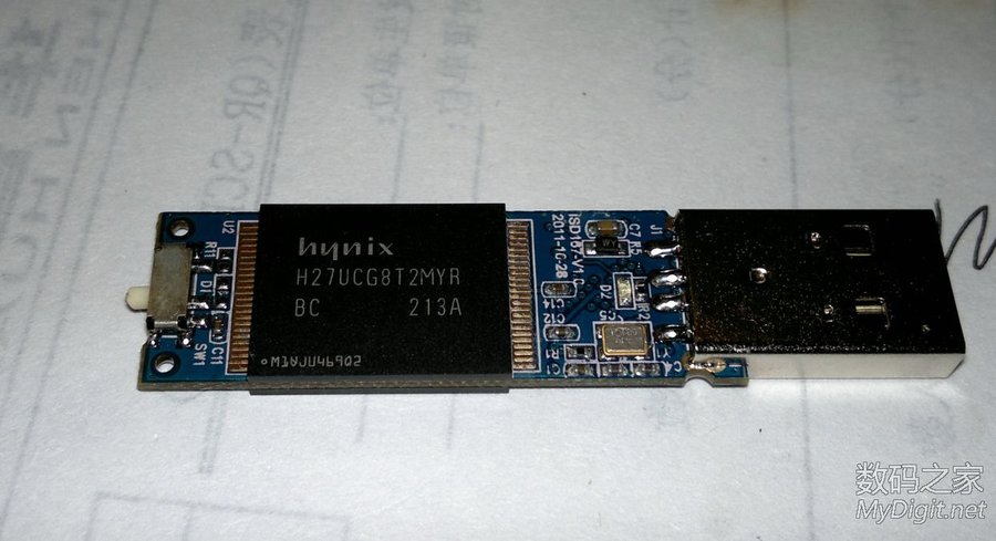

小功告成写真图;

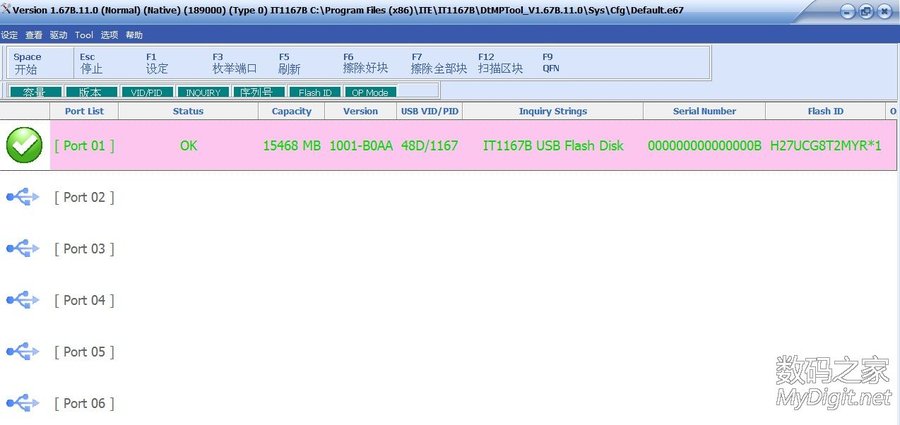

第六步:量产,《记得要等主控板凉了才能量产》
欧耶欧耶,量产成功。一次搞定,技术还行,呵呵

发表于 2012-9-17 06:48 | 显示全部楼层
厉害,用这样的热凤枪也行?
发表于 2012-9-17 07:22 | 显示全部楼层
发表于 2012-9-17 07:49 | 显示全部楼层
回复 2# 老弹弓
   大惊小怪了吧,这种风枪本身就是维修用的
发表于 2012-9-17 08:48 | 显示全部楼层
这风枪也不便宜呀。
发表于 2012-9-17 10:40 | 显示全部楼层
好技术。
发表于 2012-9-17 11:06 | 显示全部楼层
博世的这把风枪多少米入的呀
发表于 2012-9-17 11:30 | 显示全部楼层
技术细致啊。咱搞个单面的还行,双面的掌握不好火候、时间,另一个会“跑”
 楼主| 发表于 2012-9-17 12:42 | 显示全部楼层
厉害,用这样的热凤枪也行?
老弹弓 发表于 2012-9-17 06:48 https://www.yleee.com.cn/images/common/back.gif
    不是吧,这是专业的维修工具,不用这个用啥了????????????
