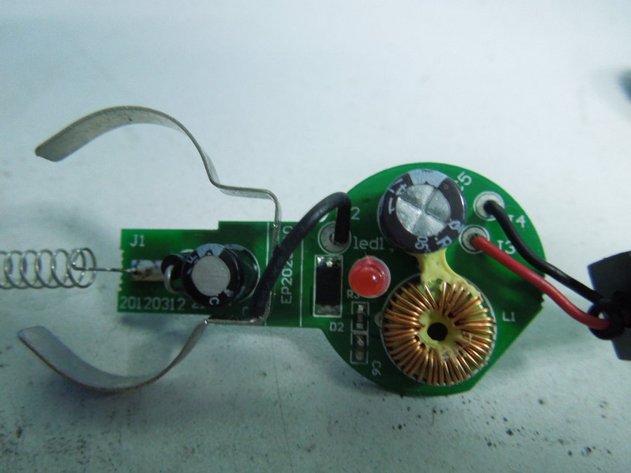

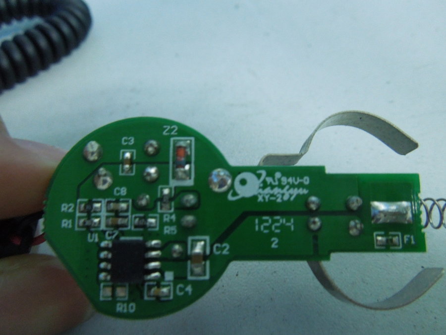

上面说得是,我上两张图。。。。   输入10.8V-16V   输出5V  1.8A
新PCB板和元件可以搞到  换换电阻什么的能不能就搞定了?

发表于 2012-9-17 18:07 | 显示全部楼层
我猜34063

发表于 2012-9-17 19:58 | 显示全部楼层
改下R1R2看看】
发表于 2012-9-17 20:45 | 显示全部楼层
DC-DC电源,改改分压反馈电阻就OK了
发表于 2012-9-17 20:49 | 显示全部楼层
典型的车充!大部分用的34063,便宜!楼主改下R1 R2分压电阻
