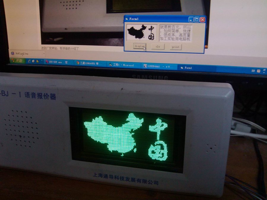

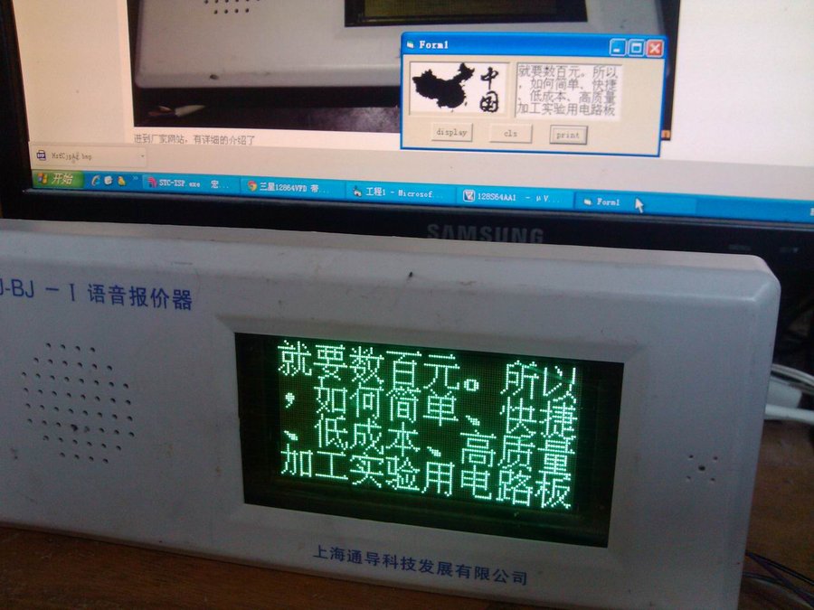

发表于 2012-9-30 17:04 | 显示全部楼层
已经研究清楚此屏的连线。供电为12V,整机电流350mA。奉上改造方法。
将AT89S52换成任一款1T型STC单片机(我这里使用STC10F04XE),去掉MAX232,短路JP2和JP3,即完成硬件改造,控制和程序下载都通过TTL电平的串口完成。
屏和W27C02以标准8051总线与单片机连接,分别占用读和写使能,地址都是从0开始。
W27C02内包含标准GB2312字库,用标准方法计算地址即可。只是字模是高低位反序的,送屏前要反转。有编程器的坛友可以重新烧录字库。
做个简单的演示,可以在电脑上发送图片和文字。
附上所有工程文件。只是演示一下原理,所以十分简陋,还望包涵。
