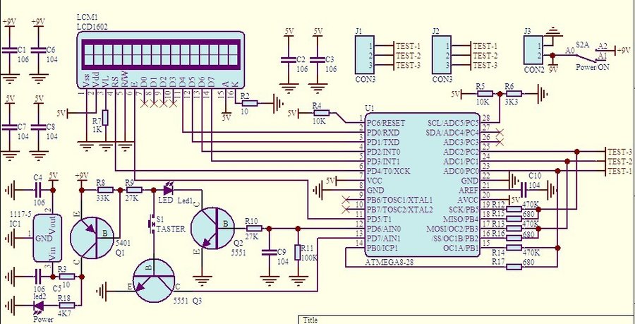

前两天看见坛友做的 有问题 我想起了我以前做的 也是  电阻 二极管 三极管 LED 都好用的 就是电容相当的不准啊 ........不知道问题出在哪里  就放着了  昨天翻出来再试 问题依旧啊 电容偏大   而且偏差很大啊.........
上图了
原理图
这个是  PCB  文件

我用的 是 M8  16PU 的
发表于 2012-9-20 10:56 | 显示全部楼层
熔丝位没问题吧?
发表于 2012-9-20 11:19 | 显示全部楼层
恩,我用的也是m8-16pu的mcu,测试容量大的电容误差能达到20%,小容量的误差较小,最重要的就是那六个电阻,我做的板子也全是贴片的,电阻精度一定要高一些,其余的就是走线了,我上传下hex和eep,楼主烧写下这个看看如何。熔丝还是lfuse = 0xc1
hfuse = 0xd9 m8晶体管测试仪(德文译英文版).rar (20.68 KB, 下载次数: 492)

我当年仿制时,电阻是一个一个挑出来的,一条电阻1000个,只能挑出十几个宝贝
