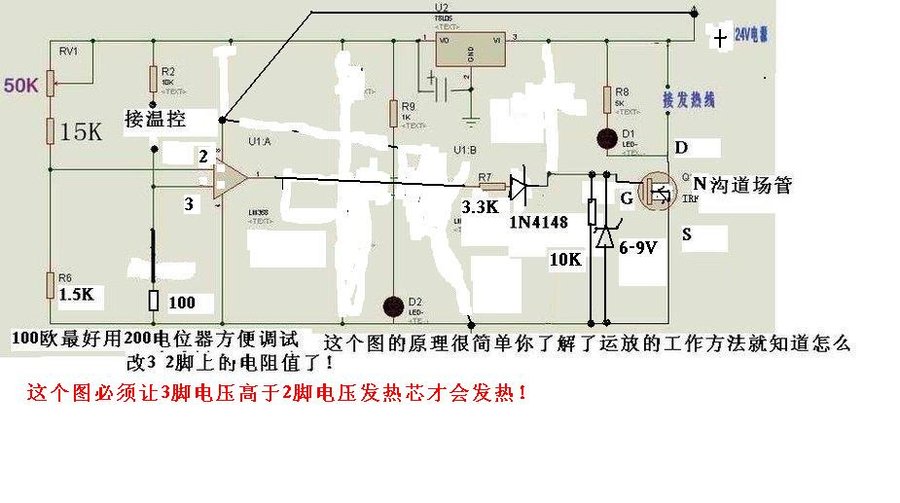

这个电路用买来的A1321芯不加热怎么回事?

在运放的电源脚最靠近运放的地方接一颗10UF50V的电容!防止运放自激

用这个电路我重新做的洞洞板,A1321芯还是不加热
电源LED灯正常亮
加热led灯,空载常亮,连接A1321 ...

    2个脚都量不到电压     是不是LM358坏了?

在运放的电源脚最靠近运放的地方接一颗防止运放自激
徐利达 发表于 2012-9-21 14:18 https://www.yleee.com.cn/images/common/back.gif
加了一个10UF50V的电容!情况一样

你必须在通电时要让3脚的电压低于2脚的电压!不过不接发热芯发热指示灯应该不良亮才对啊!
徐利达 发表于 2012-9-21 14:10 https://www.yleee.com.cn/images/common/back.gif
加热线的LED灯亮
温控那边的不亮了  接上A1321就亮了
2个脚都量不到电压  (电表闪了一下,电压就显示0V了)   是不是LM358坏了?
 楼主| 发表于 2012-9-24 17:16 | 显示全部楼层
换了LM358   又回到原点了。。。
A1321芯不加热
电源LED灯正常亮
加热led灯,空载常亮,连接A1321芯,就不亮了 A1321芯也不加热,怎么回事?
求解。。。
