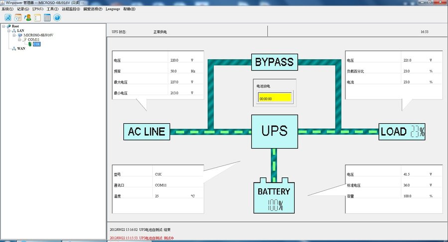

上次请教各位老师的C1K,在淘宝上买了三块电瓶,彪牌的,12V7AH(20小时率),四十多一块,三块加运费一共一百五十五【让掌柜的给小优惠了一下(当然只优惠了两三块而已)】。刚才打电话告诉我快递来了,汇通,唉,学校里面不给送货上门,下着雨,跑了老远去拿,盒子倒是没有我想象中那么大。。     回来之后就迫不及待的串联,然后接了正极,拿着负极刚碰到电池,啪。。。打火,吓死我了。。。然后就不敢动了,生怕什么电瓶爆炸什么的。。。但突然想到有位老师说过刚接上会打火,电容的原因,我就拿着我那小尖嘴钳子夹着那根线去碰电池负极,嘿,没事了,接上,按开机键,能开了,哈哈,只不过又有了个问题。。。电池旁边那块厚厚的铁板装不上了,貌似电池太大了,而且其中两块电池面对面,我生怕正负极来个亲密接触再什么什么了,我就拿绝缘胶布缠了好几圈,比刚才好多了。(比较着急开机,所以没拍照片)。。
     然后把其他线接好,没有串口线,就用了一个USB转串口,机箱后面USB口还不够用,就接到前面的hub上了,开机 一切正常了 哈哈
     只不过突然想起来这几天电脑又有了个问题,关机之后usb竟然还有电,hub的灯还亮着,lcd2usb上的1602的背光板也隐隐发亮。。我们学校每天晚上十一点半停电,早晨五点半来电,这几天我早晨睡醒了开电脑,都开不了机,把主板上的24Pin电源线拔下来,短接了下,插回去,就能开机了。好几次了。刚才接UPS,切换线路,电脑关机,然后又打不开了,这次只是把24Pin的电源拔掉重新插,就又可以开机了,也不知道主板出故障了还是电源有问题。。很纠结
附一张WinPower对UPS的监控图:

后备式UPS往往是短时间应急用 保存数据等等   大约几分钟 而已   对于散热很是问题 以及效率    而在线式ups是长时间开机的

回复 3# dzkenan
在线式的ups  是具有稳压功能的   后备式是停电后启动  大约有几毫秒延时的    在线式没有延时   只要有电池 可以起到稳压和ups的功能  对于电压闪高闪低  好像后备式UPS对于稳压没有效果 但是对于停电有效   仅是个人观点  我有个C2KS 无电池可以做稳压器   我测试过输入输出电压   不知道你的是在线式还是后备式

UPS的电池接线可不能马虎,如果接线不可靠,大负载放电时不仅容易断电,还容易把电池接线端子烧坏
这里一定要用原装的连接线
C1K接标准36V 7Ah电池组,满负载放电不到10分钟,好像8分钟左右
