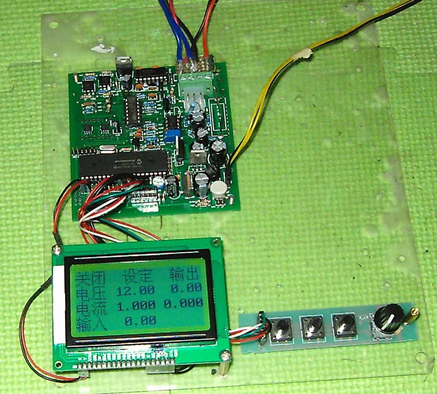

受网友 ciddy 帖子的启发, 准备试做一款可编程数控电源,兼有控制电池放电的功能。原帖子主要内容复制如下:
https://www.yleee.com.cn/viewthread.php?tid=15607&rpid=280693&ordertype=0&page=1#pid280693
1:稳压输出
2:恒充输出
3:恒流放电
4:恒流到x.xxV停止
5:恒压xxx分钟停止
6:恒压到电压小于xxxmA后停止
7:放电到x.xxV停止
上面的功能都是单一的,更高档点的功能就是可以随意将上面一些功能组合起来使用,
如充电瓶,先恒流到多少V,再恒压多少V到小于500mA,再多少V浮充N分钟
即能当负载使用,又能当稳压电源,还能当多功能充电器使用
    本人设想是在原有数控电源的基础上, 增加一些编程命令,代替人工按键操作, 按照预先设定的要求,
控制电源的输出电压,输出电流,并根据输出电压,输出电流,输入电压的状态,及时调整有关输出电压,
电流,达到可编程的目的。
    受硬件条件限制,本电源不能产生正弦波,三角波之类波形。
初步设想有几条<可编程命令>,基本可以达到上述帖子所说的功能,
    <开启电源>
    <关闭电源>
    <设定电压>----恒压
    <设定电流>----恒流
    <等待时间>
    <等电压高于>
    <等电压低于>
    <等电流高于>
    <等电流低于>
    <等输入电压低于>----电池放电低于xx伏
    如果要给电池冲电:   <设定电压12.2V>  <设定电流1A> <开启电源> <等电压高于12V> <设定电压13.8V>
                        <设定电流0.5A> <等待时间30分钟> <关闭电源><结束编程>
   (我不懂电池充电原理,上述过程是胡编的,请勿见笑)
    如果要给电池放电:  <设定电压10>  <设定电流1A> <开启电源> <等输入低于10V><关闭电源><结束编程>
    这个可编程电源,需要什么样的功能,需要什么样的<命令>,请各位大侠多多指教。
 楼主| 发表于 2012-9-24 09:50 | 显示全部楼层
补充图片

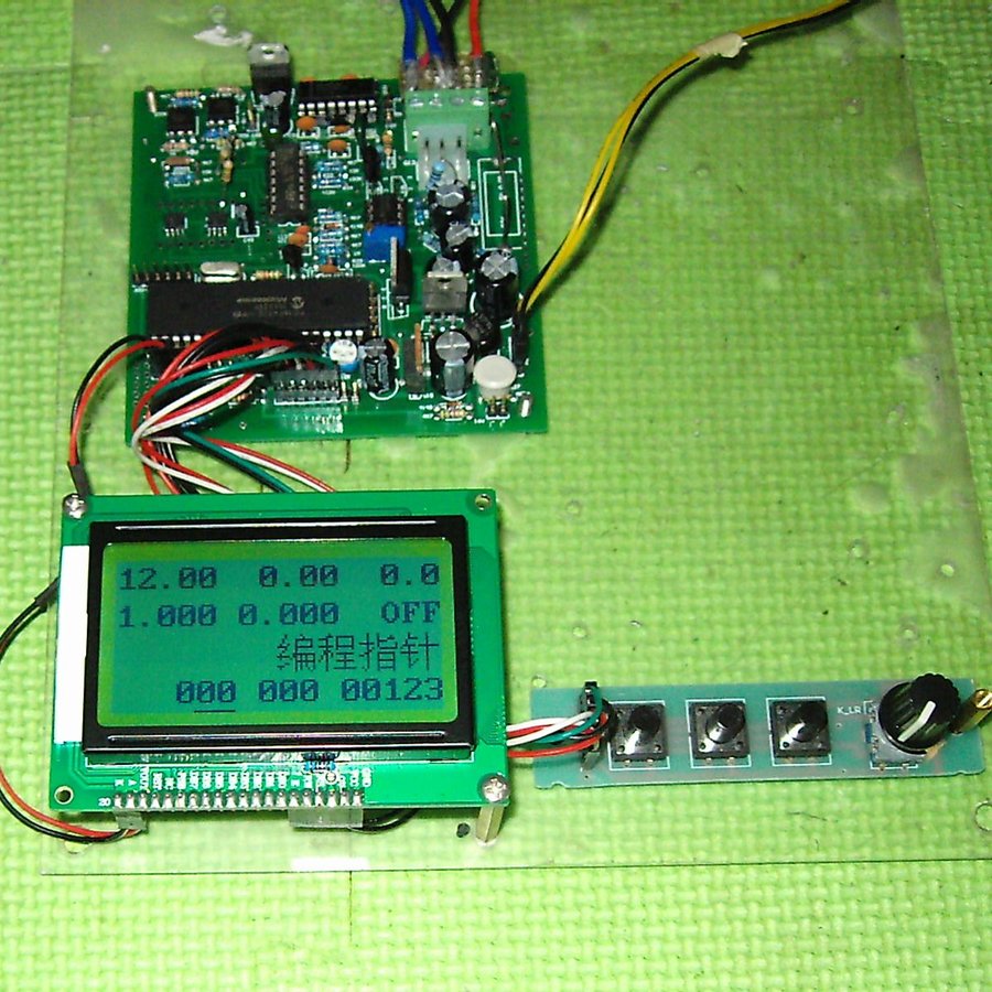

准备输入编程指令
准备输入编程指令

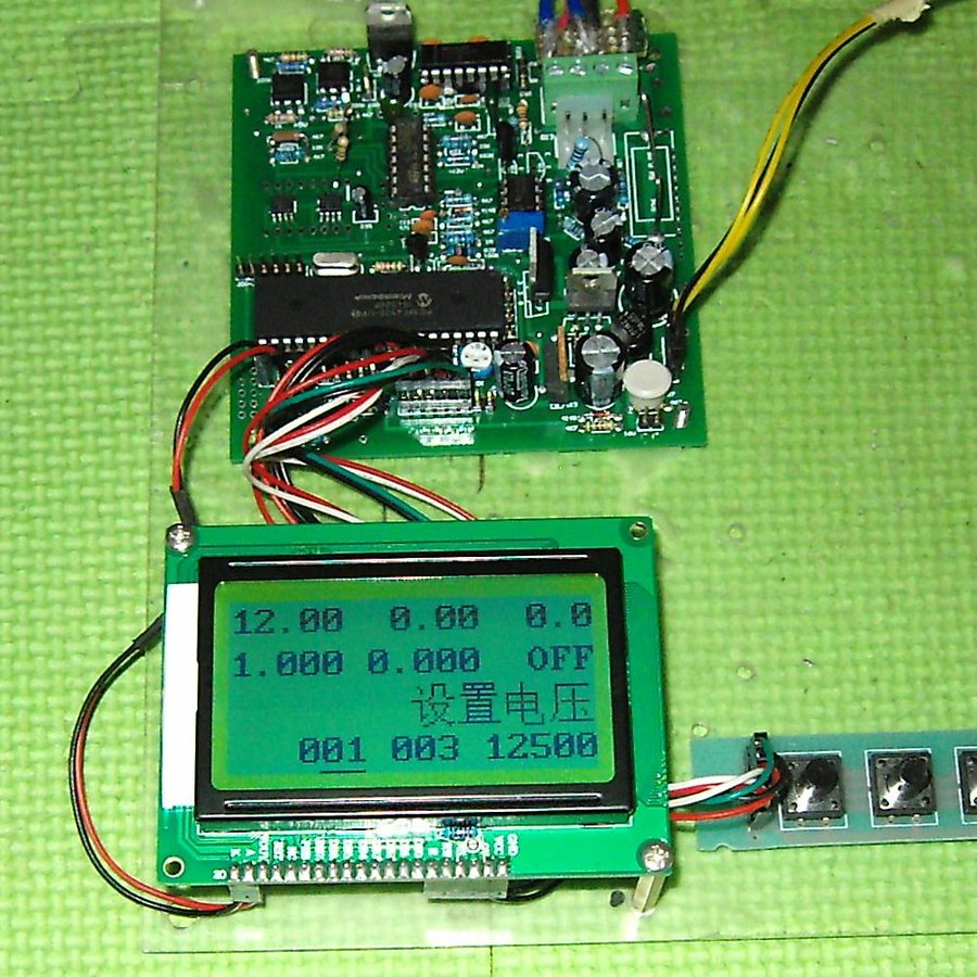

设置电压
设置电压

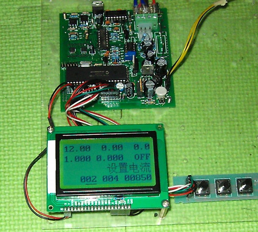

设置电流
设置电流

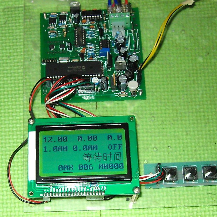

等待时间完成
等待时间完成
