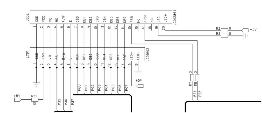

    谢谢您的指点,我用的是带字库的12864,如下图:
I处是接继电器类似用定时外控其他设备的,如果我不需要外控,此部分准备直接省掉没有影响吧?
K和E就是收音机部分的供电和开关我可以不要吗?想直接用D处U3(7805)出来的那路电,不知是否能带的动,会不会导致U3(7805)发热增大?
再次感谢您的回复

    原作者的原理图12864管脚带了PSB脚,好像这个是指带字库的屏吧(不记得在哪篇文章看过说是12864有PSB脚就是有字库屏)
反正我用的是带字库的12864
谢谢您的回复

12864 的第三脚,原理图上接地的,看看你的这片12864应该怎么接
i处的两个,应该是接两个继电器,可以控制 ...
xrff_z 发表于 2012-9-24 16:09 https://www.yleee.com.cn/images/common/back.gif
    关于我这片12864的的第三脚V0的接法,我之前仿过DS12c887+12864时钟,其原理图接线如下图:
1.jpg 这个是已经仿制成功了,从图上可以看出也是串一10k电位器然后接负
这个多功能闹钟的原理图是直接串一1k电阻然后接负,如下图
但是第一张图的PSB和RST脚是接到正极,而本次原理图是接到单片机的,这样会不会是我的12864屏的串并口驱动没选对?
详见此贴465楼:https://www.yleee.com.cn/viewthread.php?tid=2690&rpid=301912&ordertype=0&page=10#pid301912

回复 11# slqin2418
    指点是谈不上了,俺也是个门外汉。
   外控的电路应该是可以省略的。
  收音部分与单片机公用一个7805的话,发热量当然会增加,但是应该可以承受的,实在不行就加散热片。开关的话还是要的吧,要不你的收音机一直开着了。
    LCD_PSB = 1;         //并口方式
    LCD_RST = 0;   //液晶复位
    delay_ms(3);
    LCD_RST = 1;
    delay_ms(3);
这段程序时液晶初始化里面的,和psb,rst接VCC的效果是一样的吧。就不知道下面的初始化指令和你的液晶是不是一样的。
第三脚的VO,你原来帖子接的是一个可调10K,现在换成了1k。那把1K换成可调10K的试试。或者可以测量一下原来可调的阻值,对应的把1K换掉(因为你屏本来有可调电阻的)。
