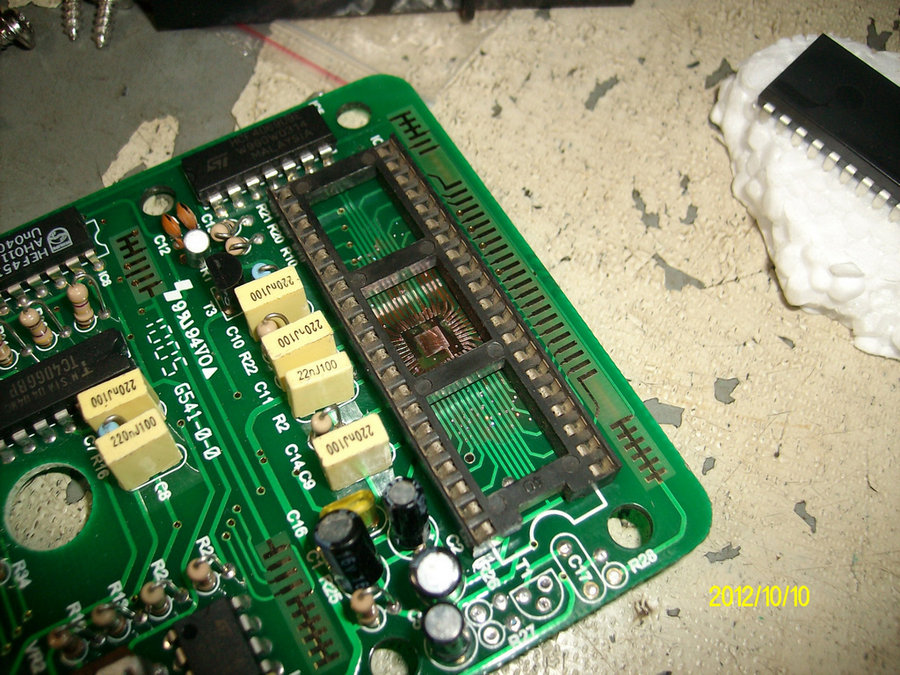

与楼主一样的一个胜利电容表,时好时坏,一直找不到故障点,修到头疼,最后还是铲了黑膏药,换上7106直插芯 ...

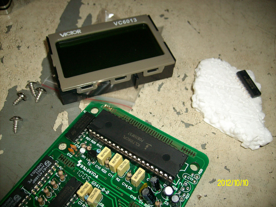

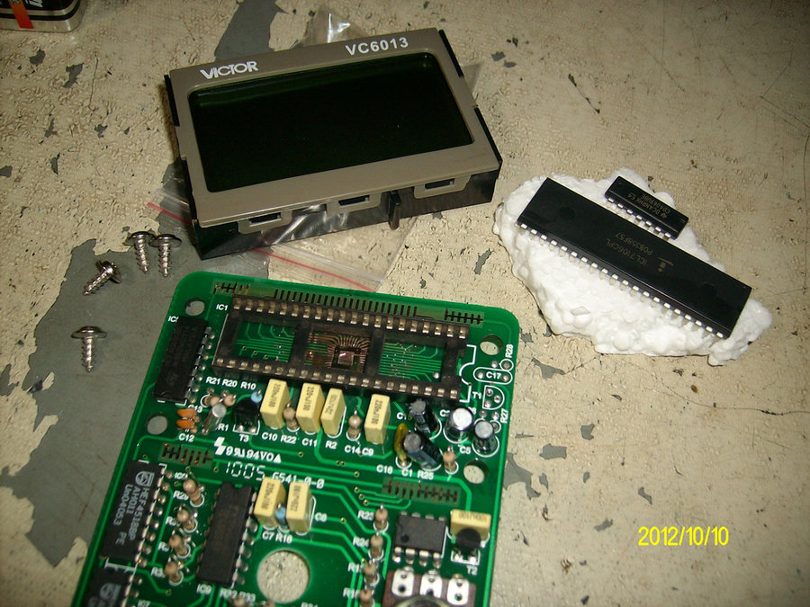

话说收考拉这台迷糊了的电容表!今天买的7106到了!换上后即刻OK了!牛粑粑就是不稳定哈!备用买了个4069!用不上了!
原打算不破坏原表的牛粑粑!仅割断PCB走线!但是因为牛粑粑占IC座的位置!IC座无法靠实!于是一咬牙一跺脚抱着破釜沉舟的概念!咔嚓掉了牛屎!把牛屎咔嚓掉后按上IC座!安上7106及显示屏后开机!哇塞!奇迹出现了!好了!
 楼主| 发表于 2012-10-11 06:19 | 显示全部楼层
起早补图!昨晚发不上!
