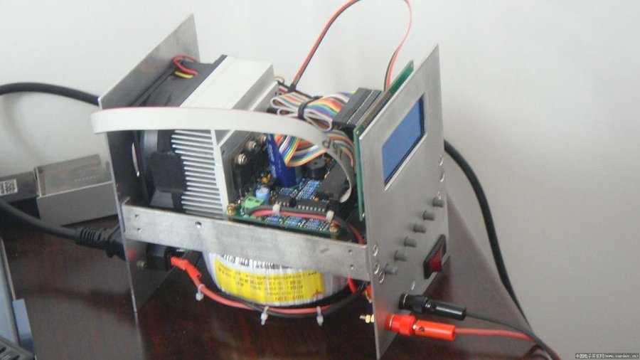

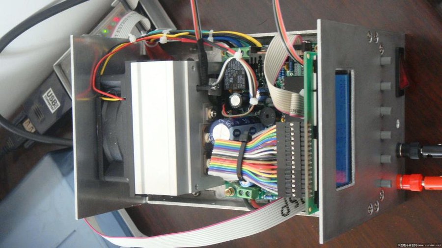

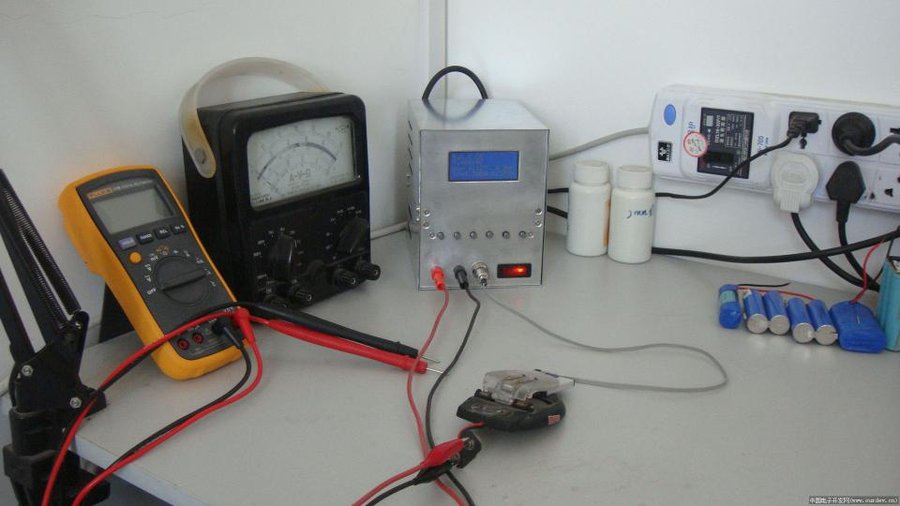

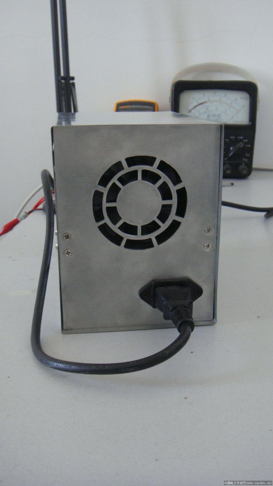

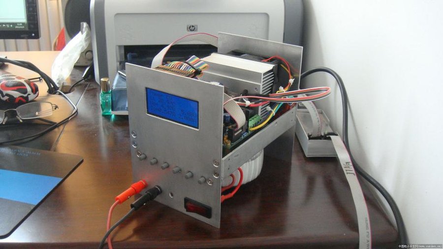

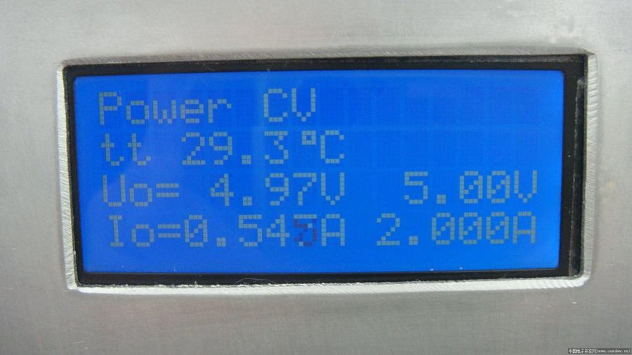

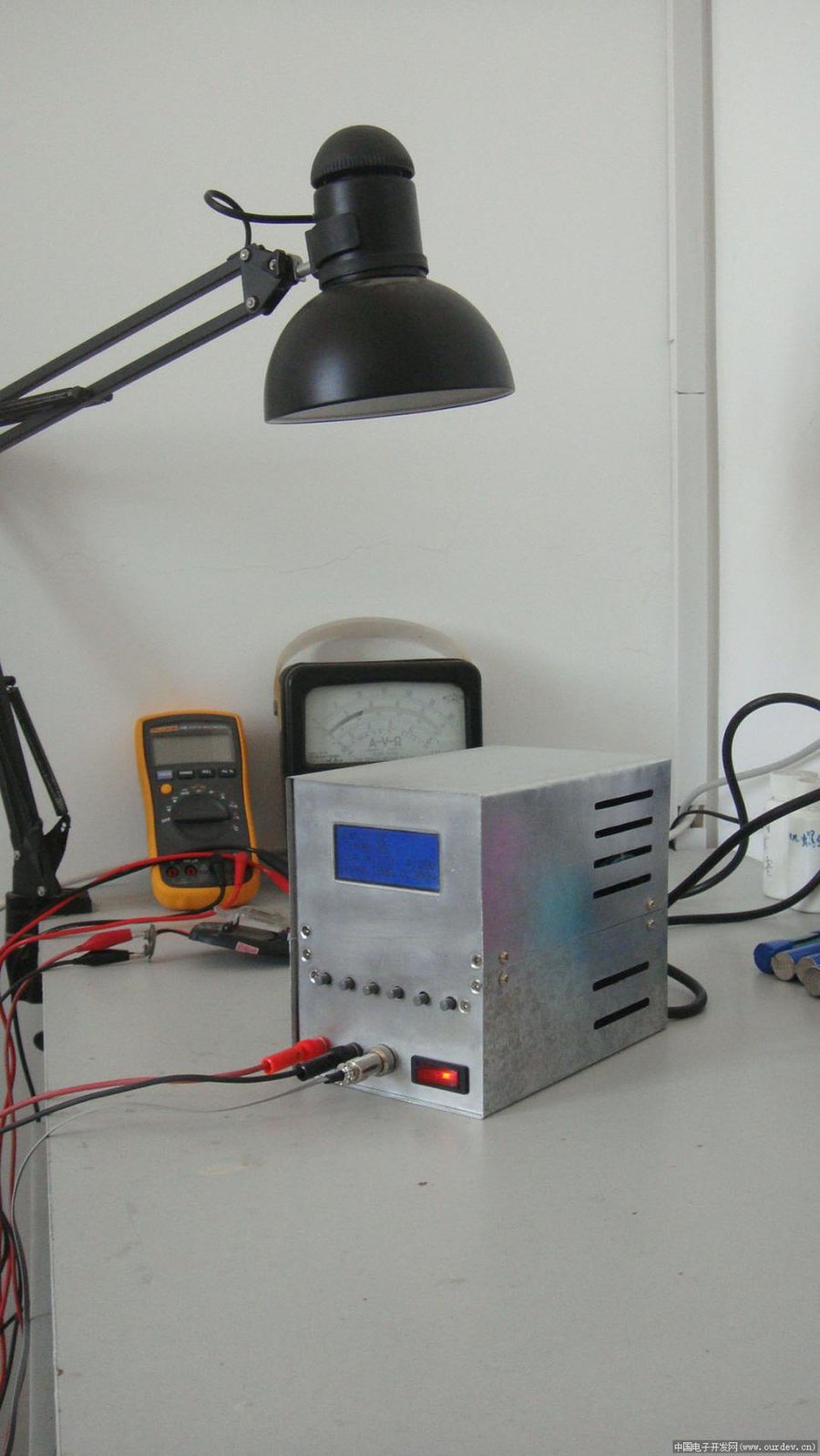

一台性能优异功能多样的实验电源是电子爱好者必不可少的工具设备,由网友 jun427设计的《带电子负载的稳压稳流电源》就是这样一台不可多得的多功能数控电源,我有幸得到了两块印刷版,于是开始动手制作,根据手中拥有的元器件情况(我没有LCD2004,只有LCD1604),以及在调试过程中根据自己的使用习惯修改了原设计的部分程序,更改情况如下:
1、取消了稳压稳流和电子负载工作状态的DS18B20测温功能,避免不连接DS18B20开机无法启动的情况,改为进入充放电功能时再开启DS18B20的测温功能。
2、修改了连续按下S3-S6调整电压电流的步进值,加快了调整的速度。
3、由于本人采用的运放LM248无失调电压,取消了源程序中相应的修正语句。
4、将电源的工作状态分为稳压稳流、电子负载、充电和放电,各部分都可单独设置电压和电流,工作状态仍由S2切换。
5、在稳压稳流和电子负载工作状态启动后长按S2键可以存储预制物理量。
6、充分发挥1604的显示特点,增加了充、放电工作状态的显示内容。
7、充、放电时按S4键可以切换时间、温度、电压和电流,按S5(+)或S6(-)键预制相应物理量。
8、启动充、放电后按S3键切换时间和温度显示,第二行左面显示的是即时时间和温度,右面显示的是预制时间和温度。
9、充、放电启动后长按S4键可以存储当前预制的物理量。
此制作的原理图和印刷版图请看以及调试过程请参看此贴:http://www.amobbs.com/thread-4995878-1-1.html

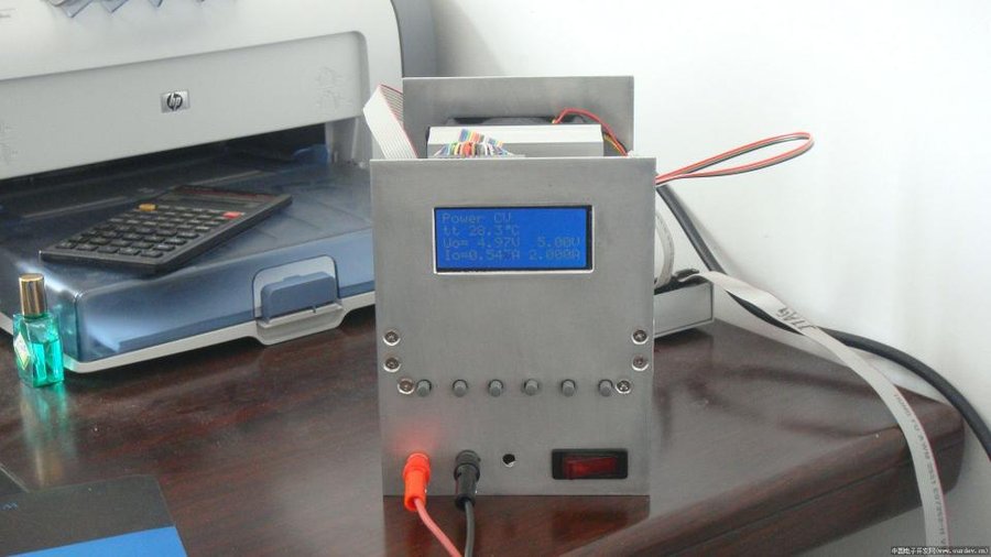

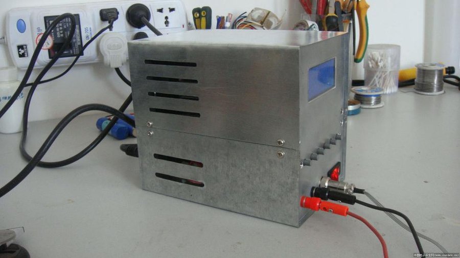

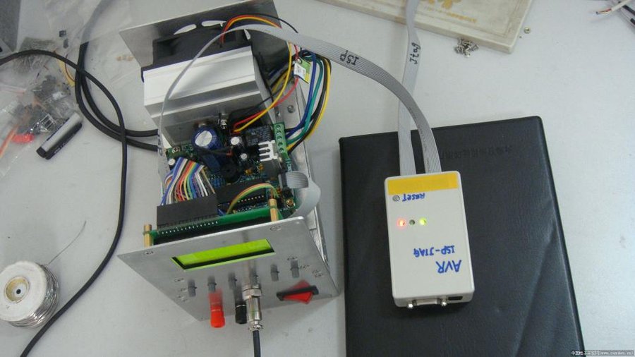

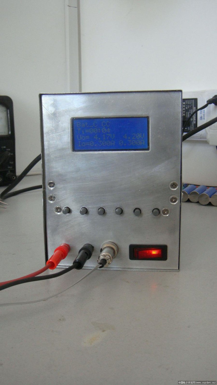

下面是我手工打造的电源,请看图片。
这是调试阶段的电源: dy-1.jpg dy-2.jpg dy-3.jpg dy-4.jpg dy-5.jpg dy-6.jpg dy-14.jpg
下面是制作完成后的电源: dy-7.jpg dy-8.jpg dy-9.jpg dy-11.jpg dy-12.jpg

非常精美!  不过俺觉得这东西用1604 显示太费眼, 要么用7107表头  要么用 2.8寸以上的TFT.
发表于 2012-9-26 21:45 | 显示全部楼层
很精美。。弹弓兄说的有道理。。。个人觉得电源精度到0.00X视乎没这必要。

漂亮,刚一看还以为是台小组合音响主机呢。

液晶屏差了些,模糊。
