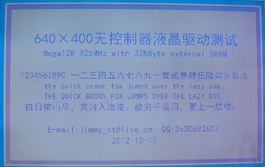

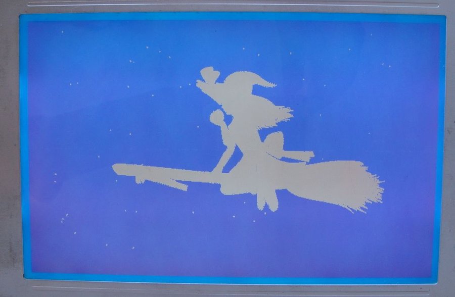

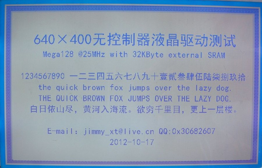

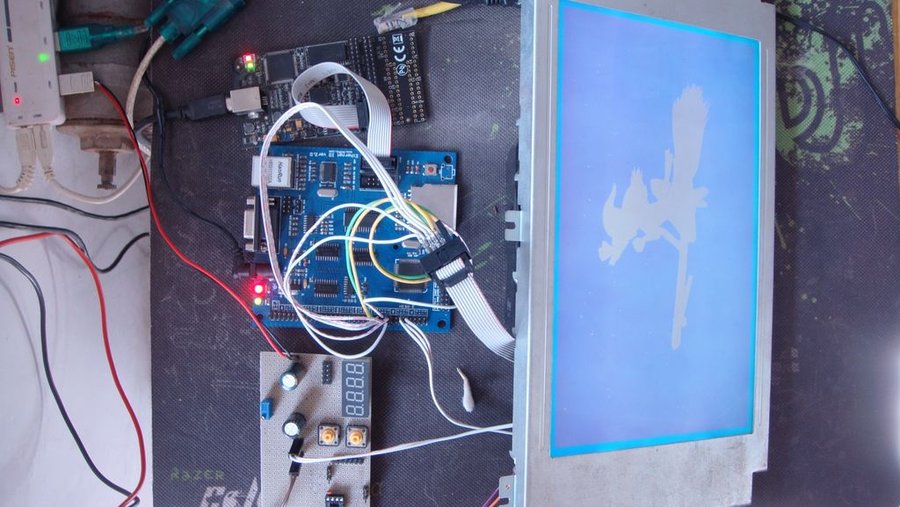

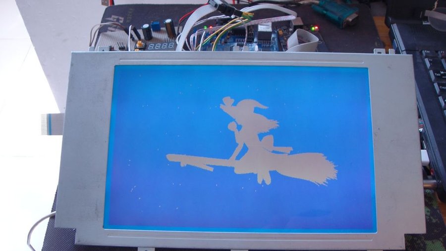

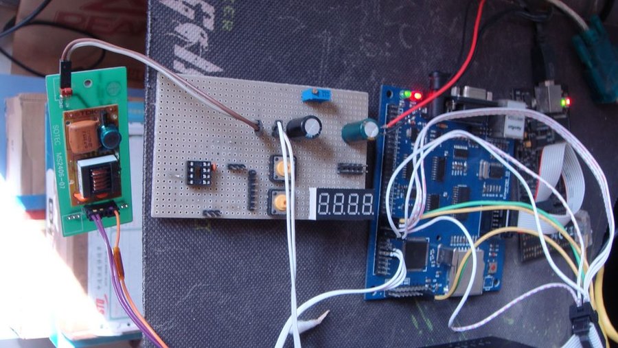

发表于 2012-10-17 11:00 | 显示全部楼层
已经点亮了,快递中途放假十几天才到。
很快就点起来了,可惜一直没时间拍照片啥的。驱动用的atmega128,外扩了32KSRAM做的显示缓冲区。
为了能达到2M多的数据速度,读SRAM用的汇编(其实只有2句,哈哈,但是,用C的话,编译出来,那就是14个语句,速度完全跟不上)
发表于 2012-10-17 11:51 | 显示全部楼层
看上去还不错
你那俩板子好复杂,128是网络版的吗?JTAG还复杂些

看上去还不错
jigsaw 发表于 2012-10-17 11:51 https://www.yleee.com.cn/images/common/back.gif
128是网络版,用的ENC28J60。仿真器用的AVR Dragon。
