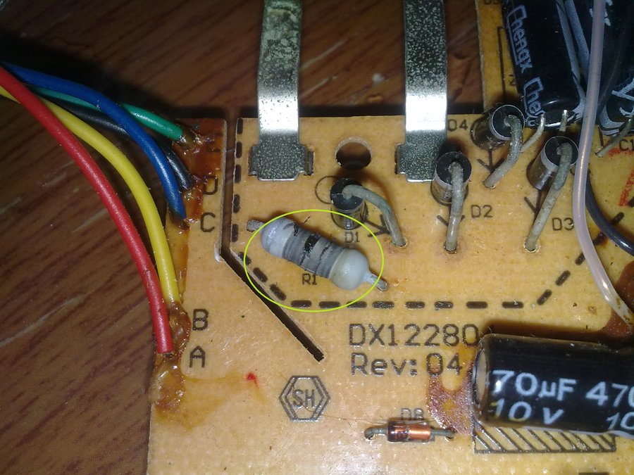

一个5号电池的充电器坏了,拆开发现一个电阻烧掉了,看不出参数。
这个电阻是由220V输入的一脚,连接整流桥的。不知道是多少欧,请大家帮忙。
发表于 2012-9-30 14:16 | 显示全部楼层
弄一个2-5欧,1W的电阻换上试试!
发表于 2012-9-30 14:21 | 显示全部楼层
电源功率多大的?一般小于5W用4Ω,大于8W用1Ω
发表于 2012-9-30 15:56 | 显示全部楼层
换保险管或直接短路
发表于 2012-9-30 18:14 | 显示全部楼层
1-10欧随便上!
发表于 2012-9-30 19:12 | 显示全部楼层
10欧姆的
发表于 2012-9-30 19:19 | 显示全部楼层
开关管估计也挂了。
