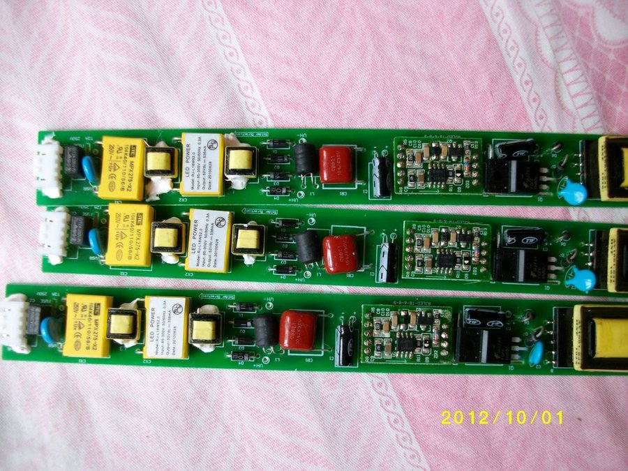

这个LED驱动板怎么没有高压滤波电容呢

发表于 2012-10-1 11:40 | 显示全部楼层
黄色的不是么?
发表于 2012-10-1 11:56 | 显示全部楼层
那个红色的0.1μF的不是吗?
发表于 2012-10-1 12:01 | 显示全部楼层
滤波电容不一定要大容量电解电容。无极电容也可以的。而且耐高温寿命长。
LED电源一般功率不大,小容量滤波电容就够用了。
 楼主| 发表于 2012-10-1 12:31 | 显示全部楼层
这LED驱动电源也是个开关电源,没有滤波电容在市电过零时次级也没有输出的,造成100Hz纹波过大,
发表于 2012-10-1 13:27 | 显示全部楼层
怪不得干扰电视机,原来的装在铝管内可能屏蔽了,开放使用就会干扰其他设备。
发表于 2012-10-1 18:56 | 显示全部楼层
1.照明灯对负载波形要求不高,所以初级那边也不用平滑的大滤波电解
2.用大滤波电解,容易造成功率因数不合格,除非用升压主动式PFC电路,不过会增大成本。
发表于 2012-10-1 19:15 | 显示全部楼层
