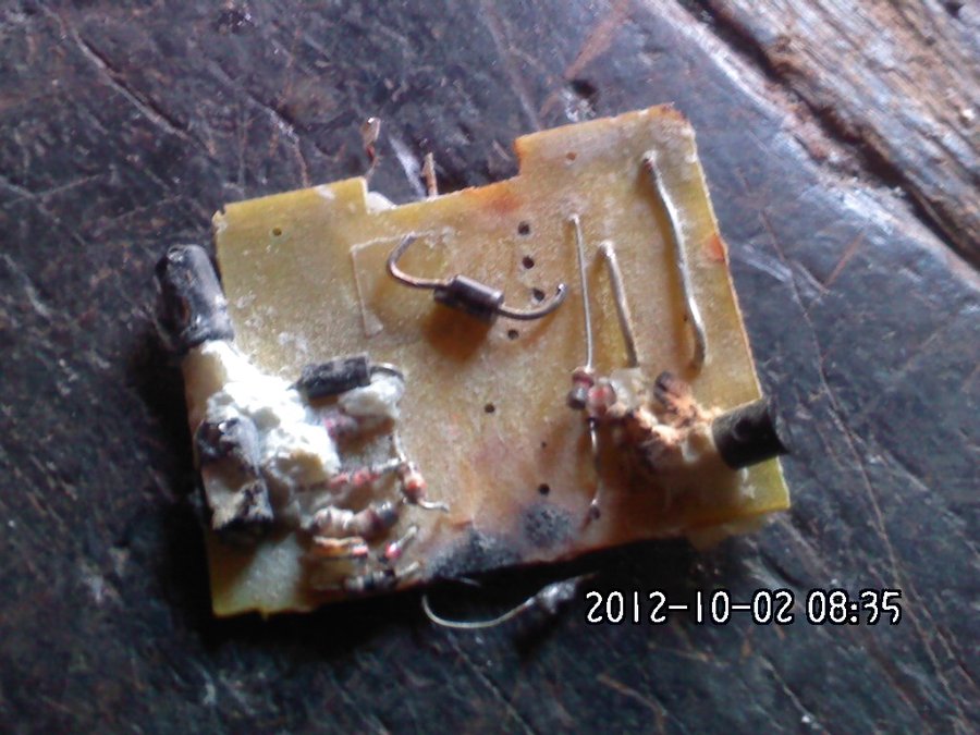

请教农用三轮运输车交流发电机上带的这个小方块内部是什么结构?

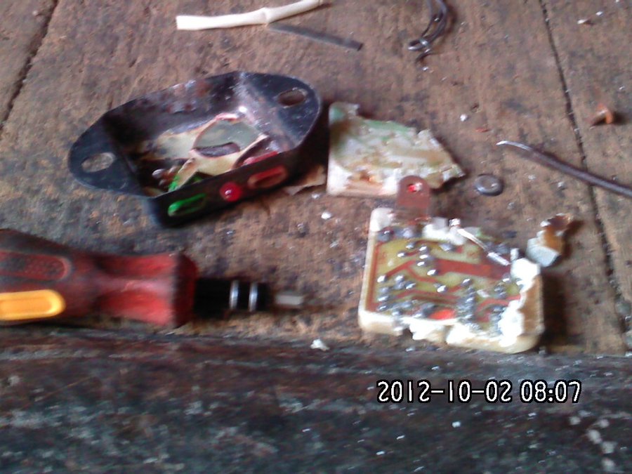

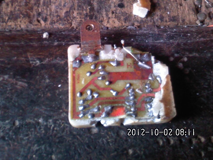

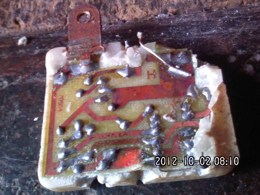

 楼主| 发表于 2012-10-2 10:11 | 显示全部楼层
暴力拆开了,但是也废了。

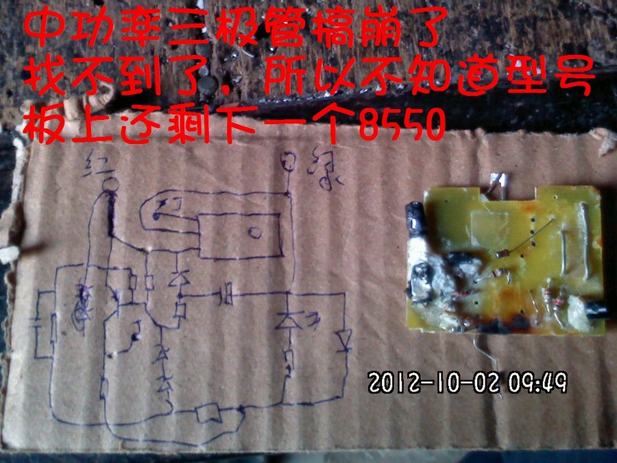

谁分析下那个中功率管应该是什么类型的?
发表于 2012-10-2 11:42 | 显示全部楼层
应该是TIP41或13007

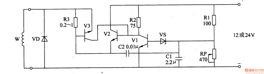

发表于 2012-10-2 13:19 | 显示全部楼层
这张图对比一下,大同小异。
