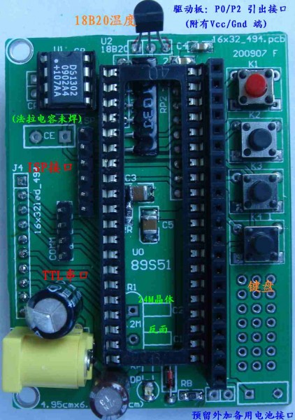

 楼主| 发表于 2010-7-23 11:06 | 显示全部楼层
有陕西乡党,愿意帮我调试修改控制程序......谢谢了!
(我最好的年华,是在西安度过的——对于陕西,有一种难以忘却的情感——原来的 阿照,亦是陕西乡党......最近他太忙......)

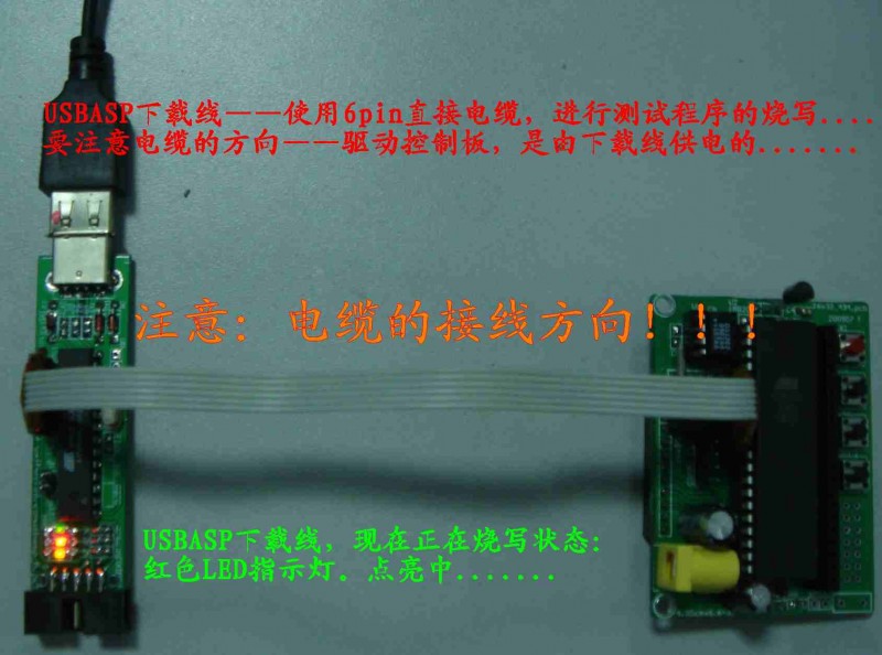

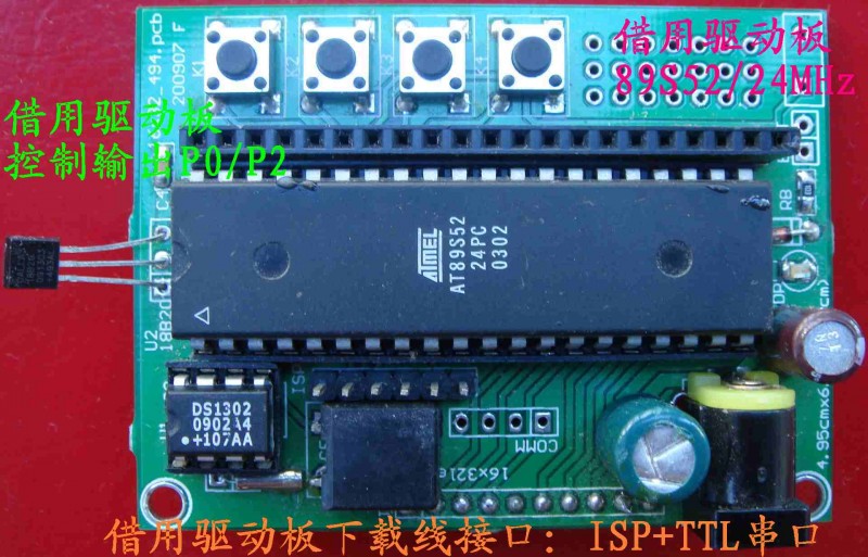

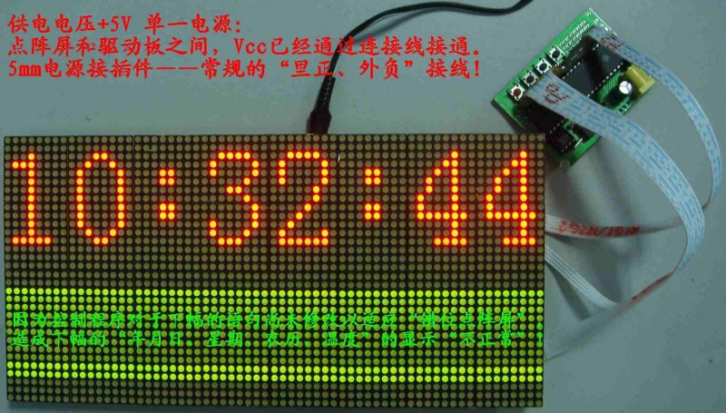

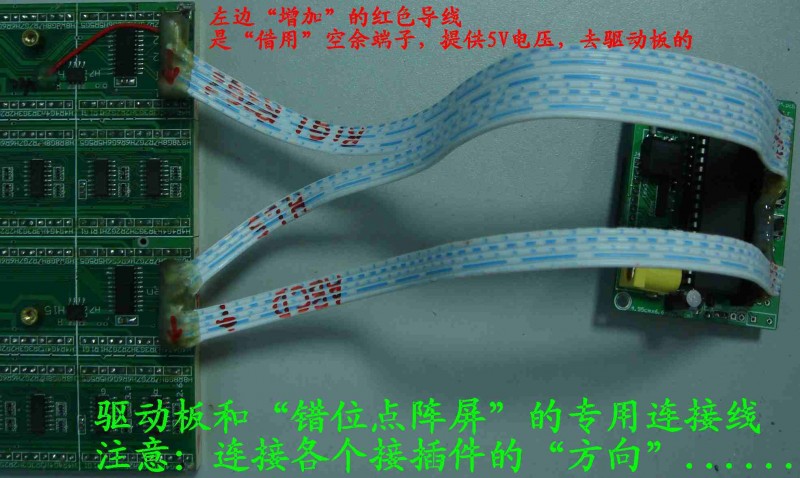

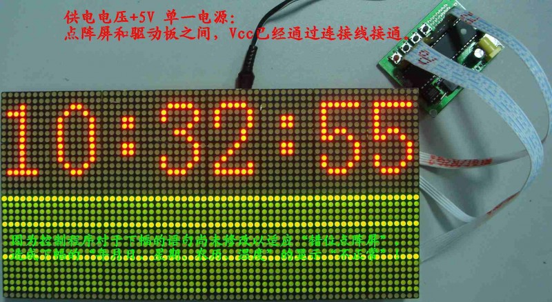

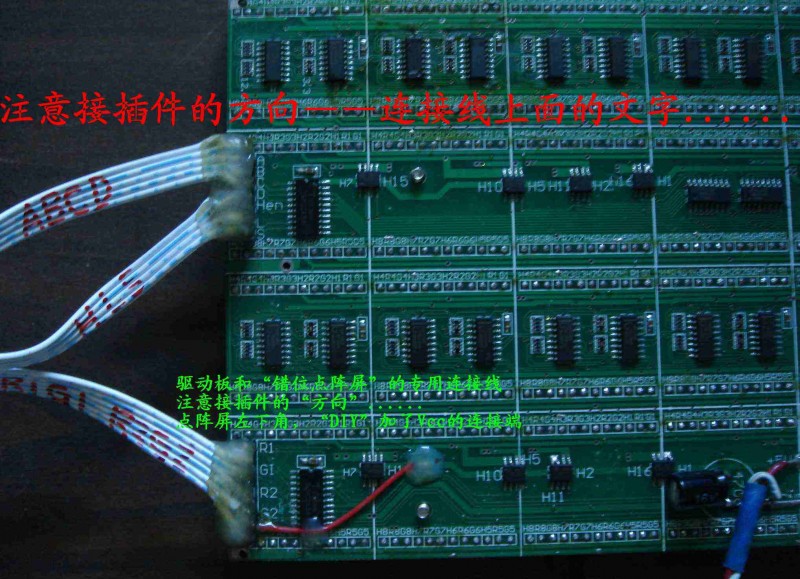

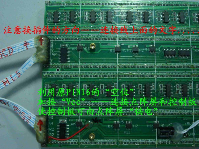

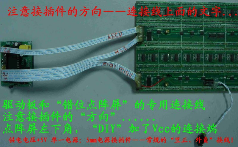

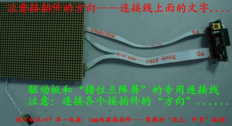

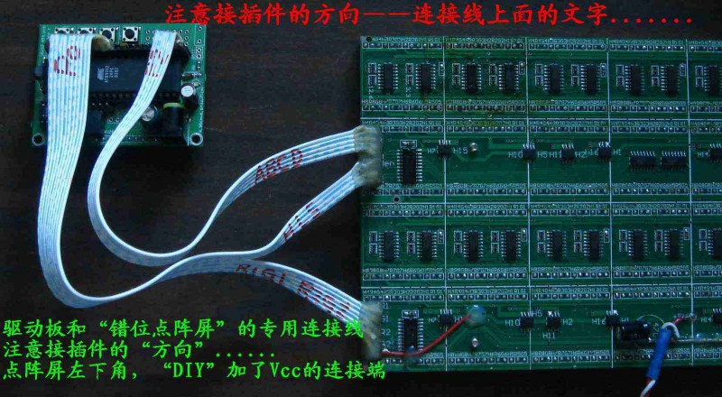

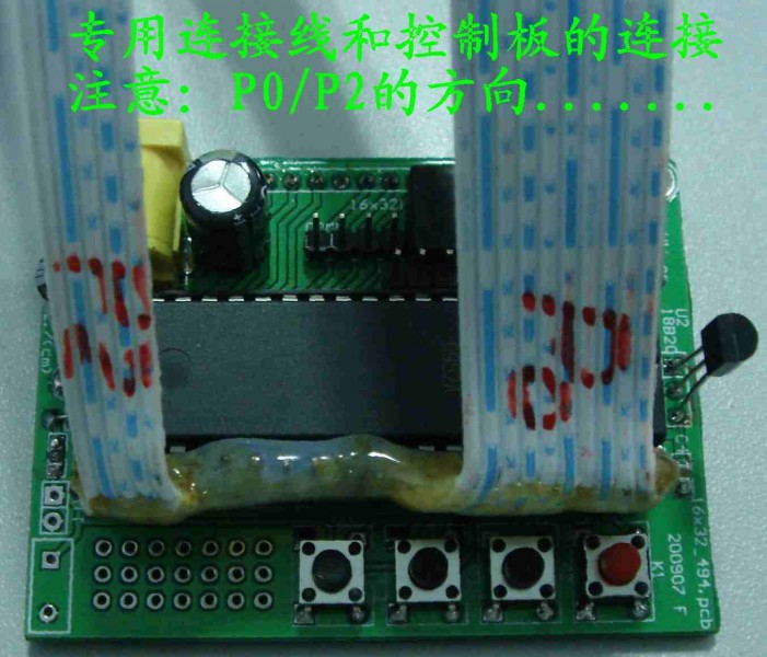

所以,上传一些相关的图片。以供参考:

 楼主| 发表于 2010-7-23 11:12 | 显示全部楼层

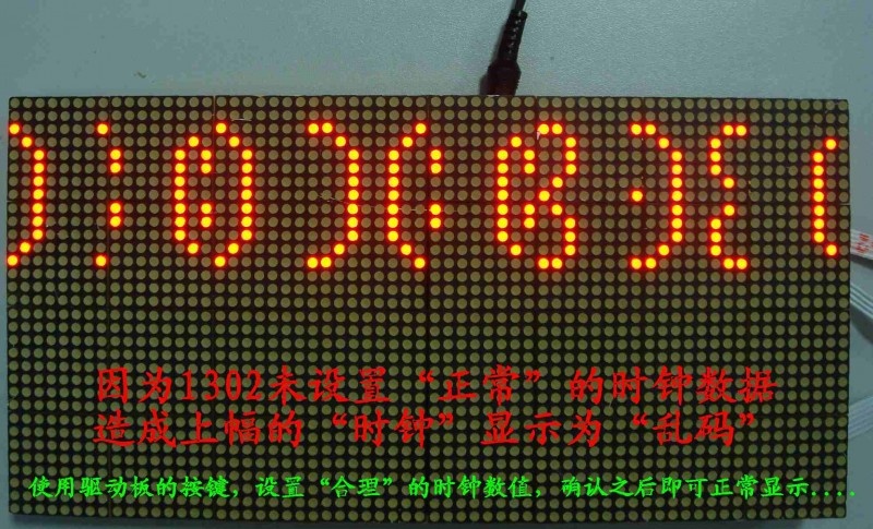

再上传两个文件:
一个是,52驱动控制板,和这个“错位”点阵屏连接的电路示意图;
3mm_3264 双色错位点阵屏·连接电路图.pdf (24.19 KB, 下载次数: 136)
一个是,借用的8字万年历“正常”显示的视频文件——实际上,这个视频是星期显示值“突然”出现错误的情况,但是不影响“显示格式”。
点阵屏时钟·星期出错 MOV04705.MPG (2.58 MB, 下载次数: 135)
