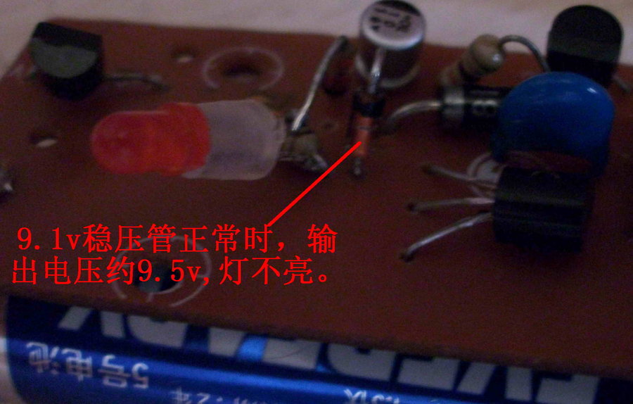

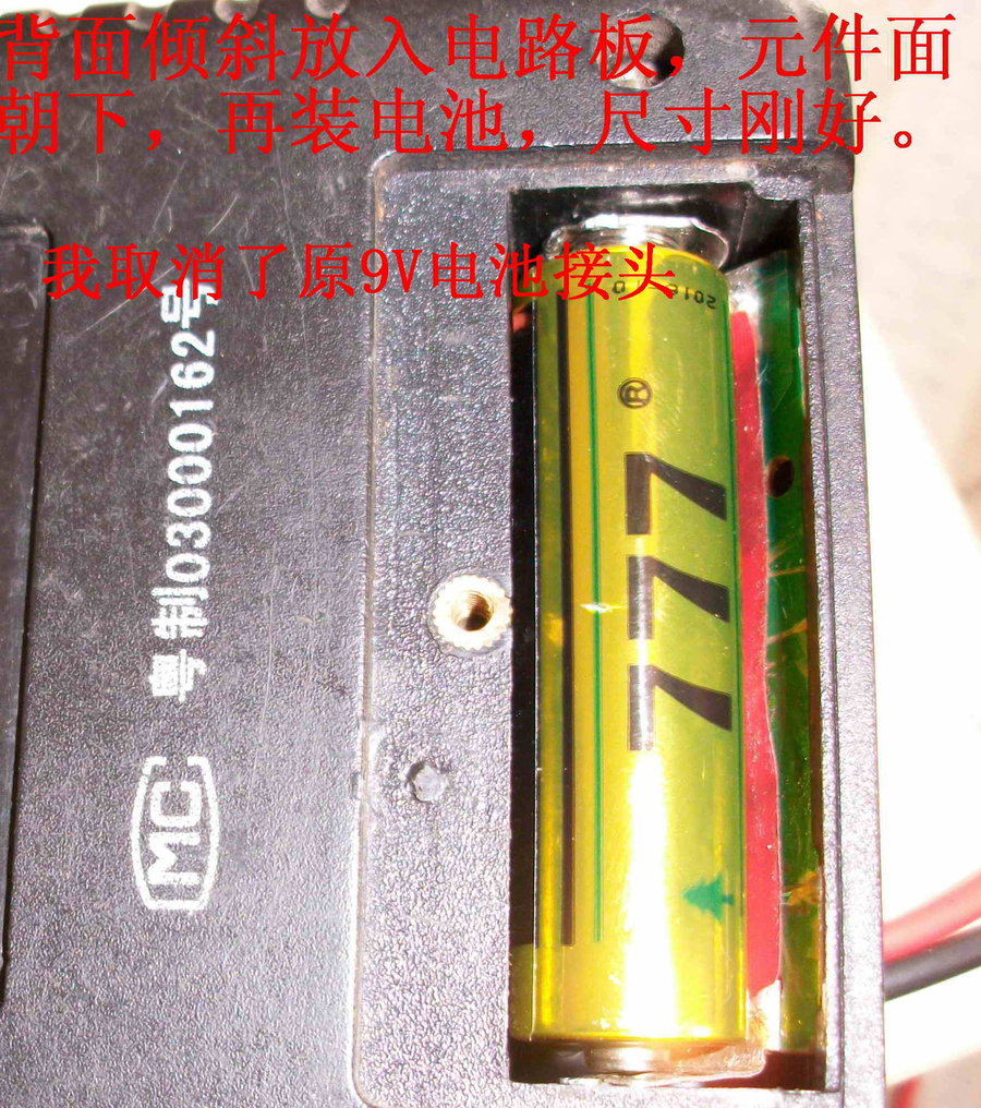

国庆期间万用表6F22电池耗尽,网上搜索了一堆有关电路,5花8门,不知哪个好用?图1电路淘宝也有卖的,应该可以,决定仿制。
来自网络
来自网络
但是又听说有人因为D2稳压管开路,导致万用表玩完。的确,一,二百块钱的表寄望于一个长期处于击穿状态下的稳压管,不可靠。

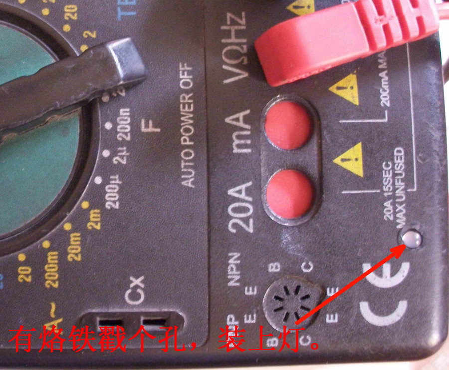

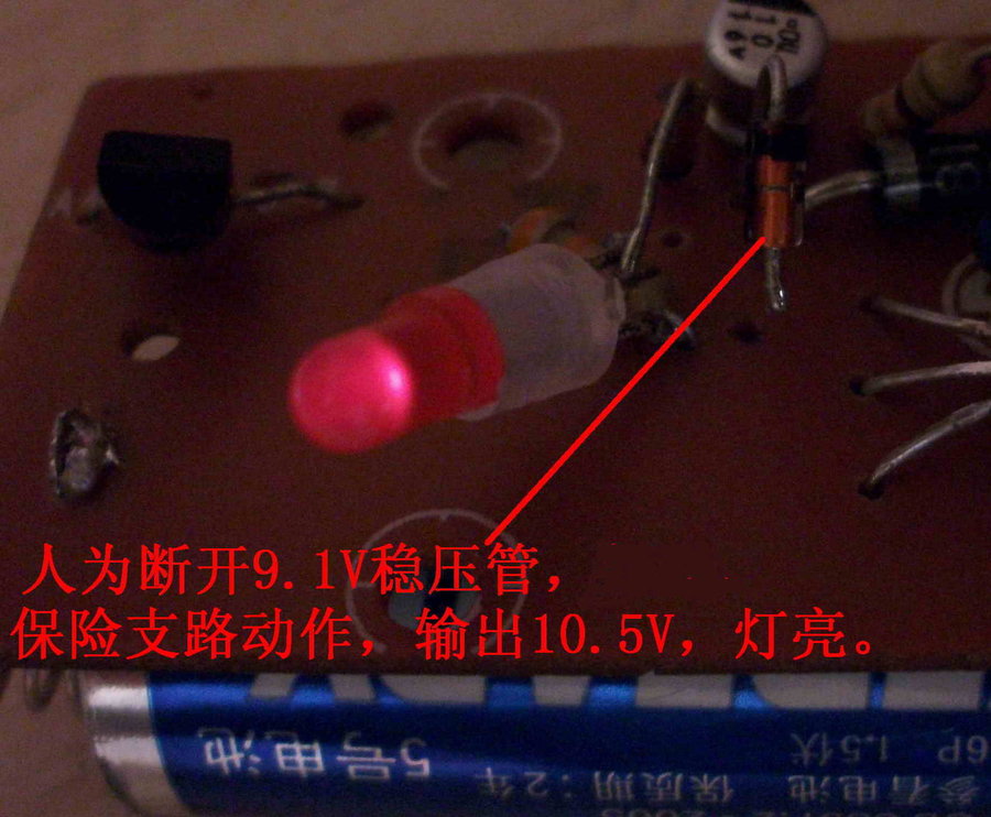

故考虑再加一个稳压管(约10V),起保险作用,但觉得还不保险, ,故改动了一下图1,增加一个保险支路。如图2红色。正常情况下,该支路不工作。一旦D2开路,电压升高,保险支路才工作,把电压稳定在1.8V+8.2V+0.5V=约10.5V。同时发光管亮起,告知D2已开路。我是盗版人家的,也欢迎被盗版。

 楼主| 发表于 2012-10-5 16:53 | 显示全部楼层
还有以下图片为证,放心盗版。
不过,本人想用另一块模拟表测其工作电流时,按下数字表"POWER"键,数字表显示一闪而过后无显示。指针则摆一下就归0,----即无法测其工作电流。不知为何这样?希望有人指点一下。先谢谢。

发表于 2012-10-5 18:27 | 显示全部楼层
晕!稳压管就是工作在击穿状态的
发表于 2012-10-5 20:04 | 显示全部楼层
不愿意击穿,就用带隙基准好了。
我看那些高位数表上用的齐纳基准,击穿数十年也挺可靠……
发表于 2012-10-5 20:07 | 显示全部楼层
三阿哥的升压电路不错
发表于 2012-10-5 21:18 | 显示全部楼层
还是用两个锂电保险啊
