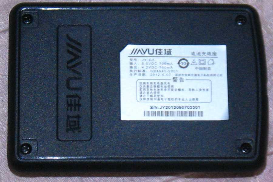

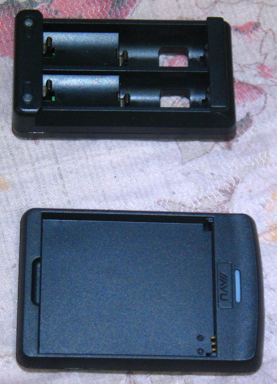

正面(上面那个是18650双充,想与下面的合并成一体)
背面:

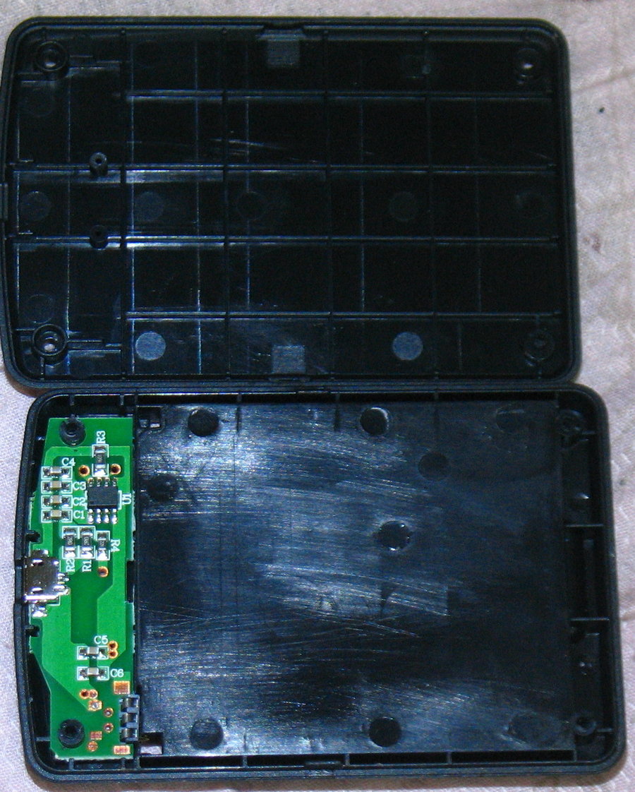

拆开:

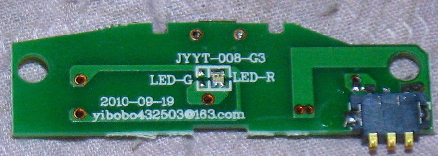

电路板背面:

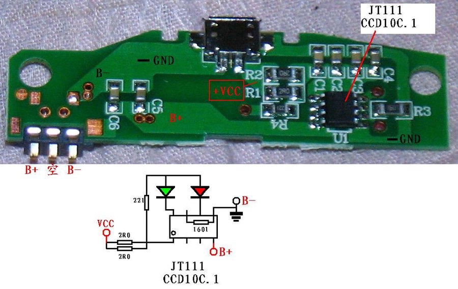

电路板正面及IC、原理图:

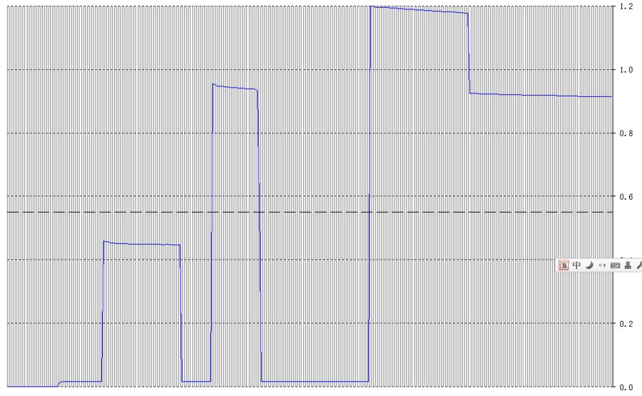

上测试图及结果,有空再上实物图及解释:
发表于 2012-10-6 15:30 | 显示全部楼层
那个1.6k的电阻可以调电流,不过没有说明书不知道这个芯片的最大电流是多少。 可以直接换充电板啊,比如用3个4057 调到1A 电流。

手机显示66%时的充电曲线:
手机显示95%时的充电曲线
 楼主| 发表于 2012-10-8 18:16 | 显示全部楼层
手机显示66%时的充电曲线:
手机显示95%时的充电曲线
