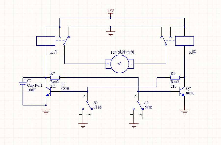

打算装一个电动升降晾衣架,能不能利用原来的墙壁开关,或者有更好的方案?
发表于 2012-10-9 12:33 | 显示全部楼层
可以装两个限位开关啊…………
开灯之后电机动作,到顶了往下降,到底了网上升,如此循环。到合适位置,关 ...

   可以不要单片机的,看采用的是什么电机,象双缸洗衣机的洗衣电机就可以用一个单刀双掷(一常开一常闭触点)限位开关来控制的,直流的复杂一点;既然是DIY,机构改改,不要限位开关,电机只朝一个方向运转,晒衣杆循环上升下降,可以随意控制高度,到达位置断电就OK了

发表于 2012-10-10 09:48 | 显示全部楼层
画了一个电路,没试仅供参考。。。
发表于 2012-10-10 11:41 | 显示全部楼层
一个带减速的直流电机,二个二极管,二个微动开关(限位开关),一个直流电源,一个双刀两位开关(最好三位)就可以组成你所说的控制电路,如果把双刀开关改成其它控制方法就可以改做自动控制或遥控等。
