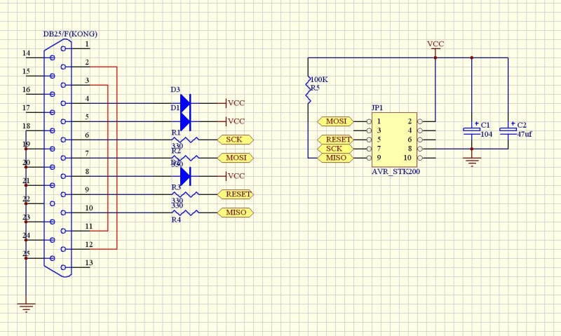

并口烧录M8和T26的最简单方法,不需要外围元件。

发表于 2010-2-2 15:56 | 显示全部楼层
我的刷M8过程好像没有擦除这个过程那,没擦除就写入的话会不会有问题?
ccyygg1 发表于 2009-11-29 01:22 https://www.yleee.com.cn/images/common/back.gif
    你可能写的是新的M8,如果M8里面原来有内容(也就是非空片),你写完校验会通不过的.
发表于 2010-2-2 15:57 | 显示全部楼层
这种方法的确“很简单”!
作为“高手”来玩玩,是非常好的创意。
而对于“初学者”,或者说“菜鸟”, ...
无锡风 发表于 2009-11-21 16:41 https://www.yleee.com.cn/images/common/back.gif
    完全同意,所以很多并口下载线都要用244或是373,就是要起到隔离的作用.

发表于 2010-2-22 10:49 | 显示全部楼层
可以是可以,但是这种做法容易搞坏并口(或串口)不建议新手操作或常用。用USB的就很好。又安全又方便。

发表于 2010-3-21 11:01 | 显示全部楼层
友情贴图
安全的电路图,连接空的avr芯片,但avr要能起振,不然就得接好相应的晶振。
建议有条件的做PonyProg的串口版本
