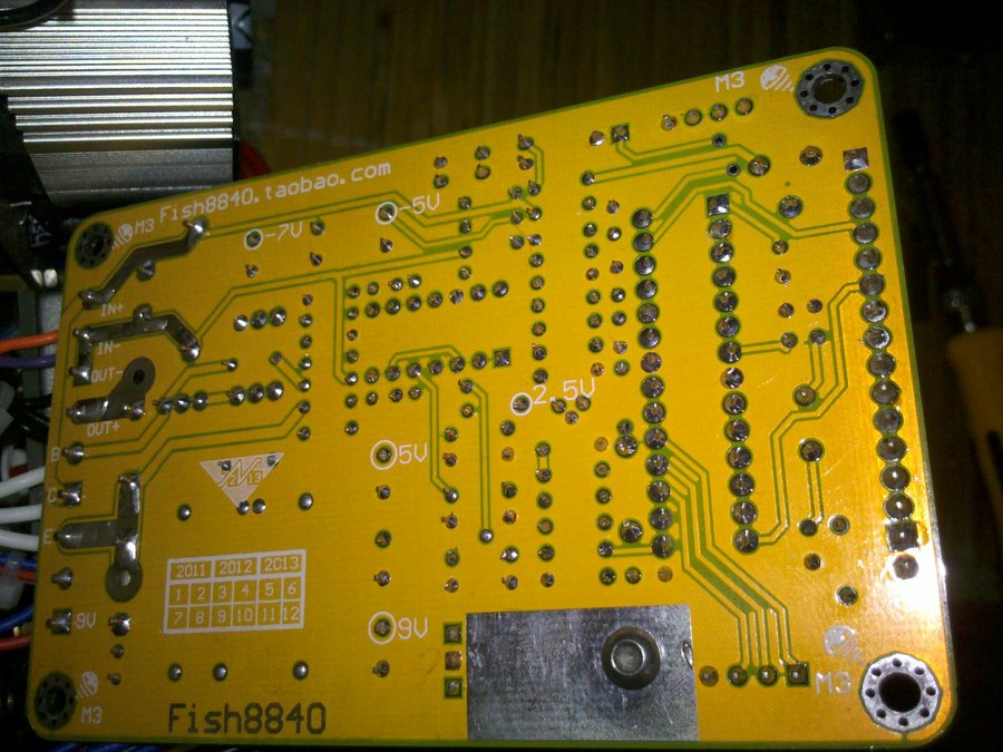

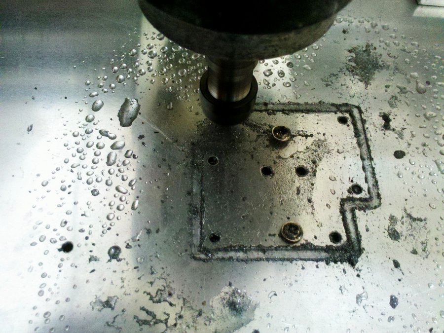

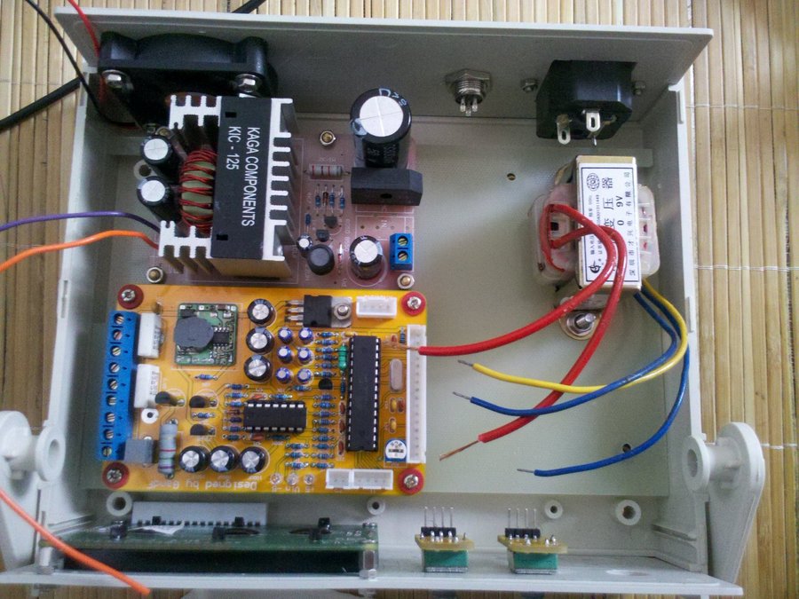

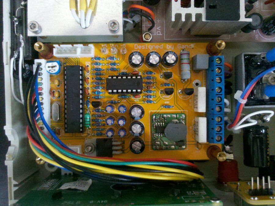

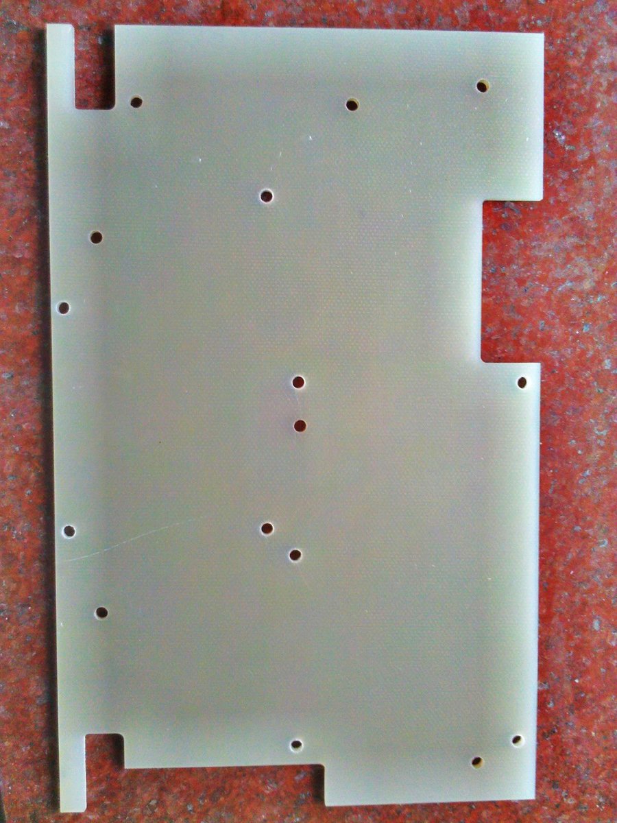

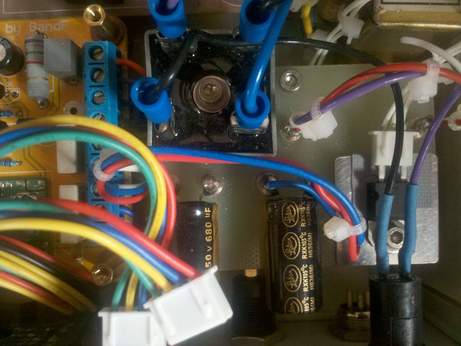

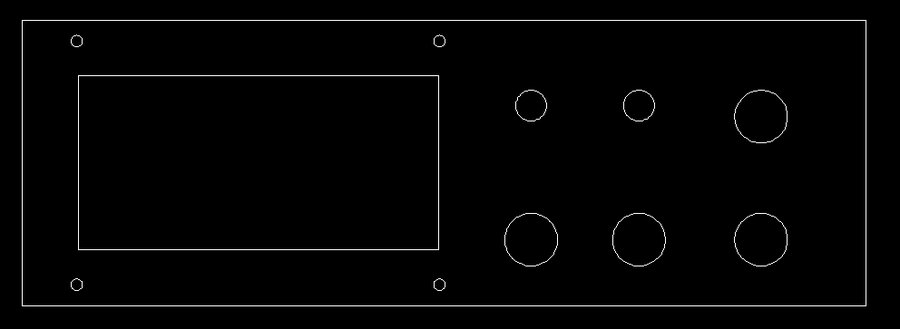

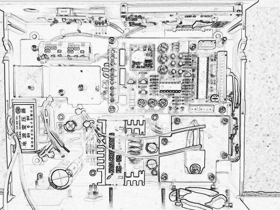

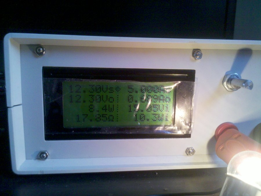

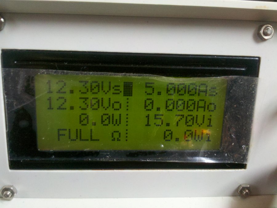

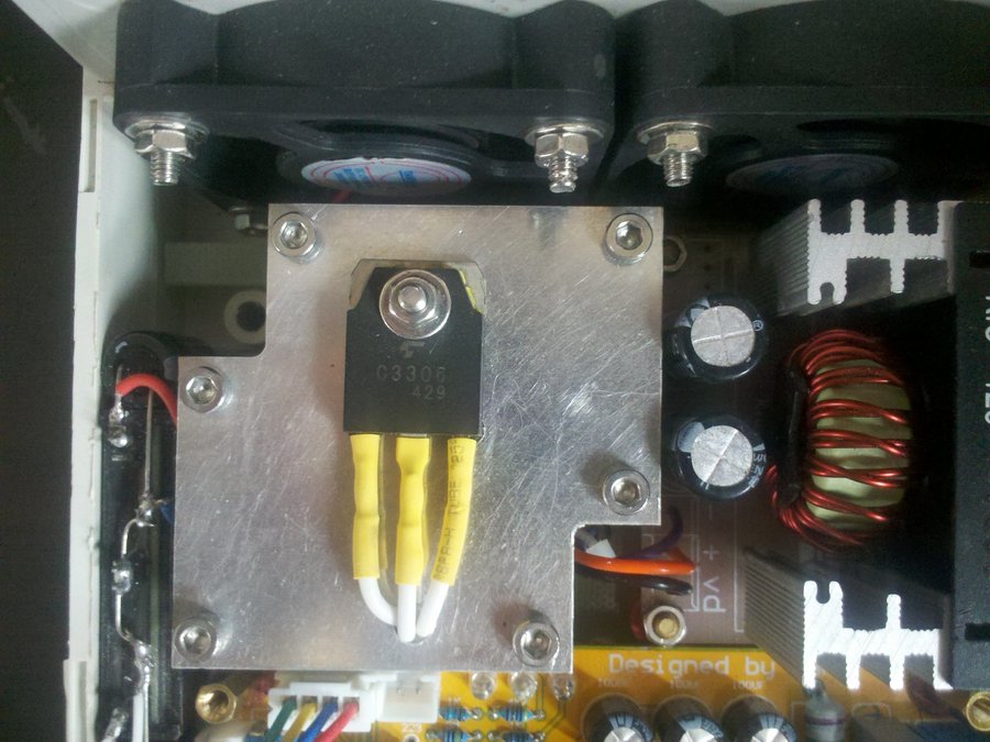

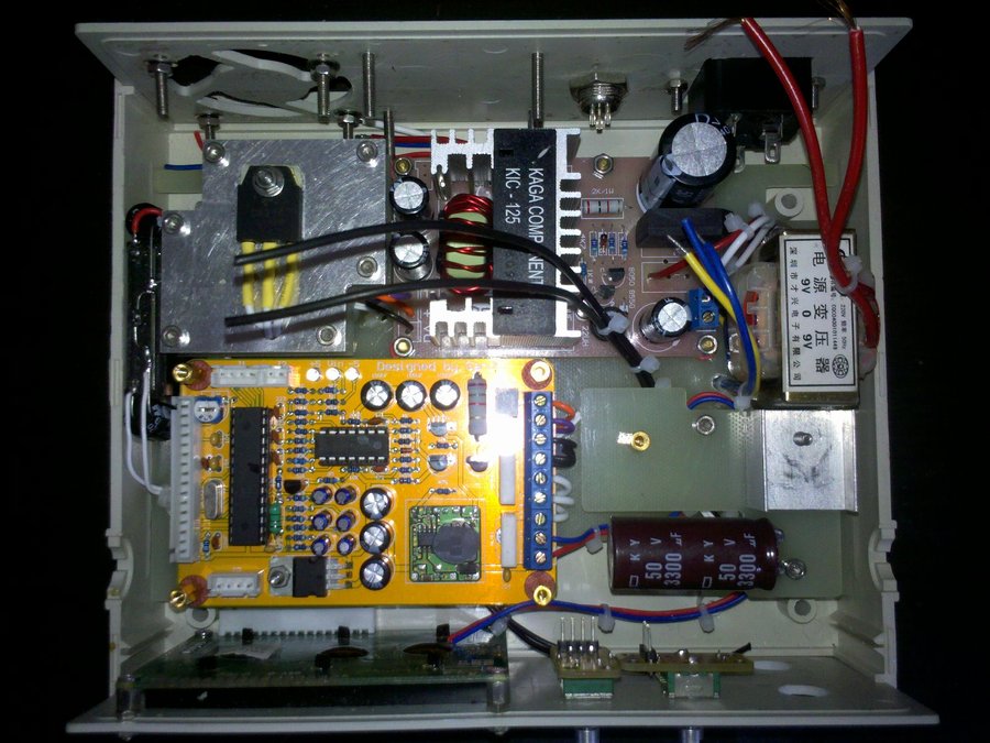

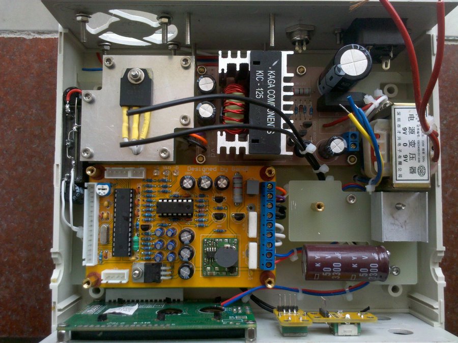

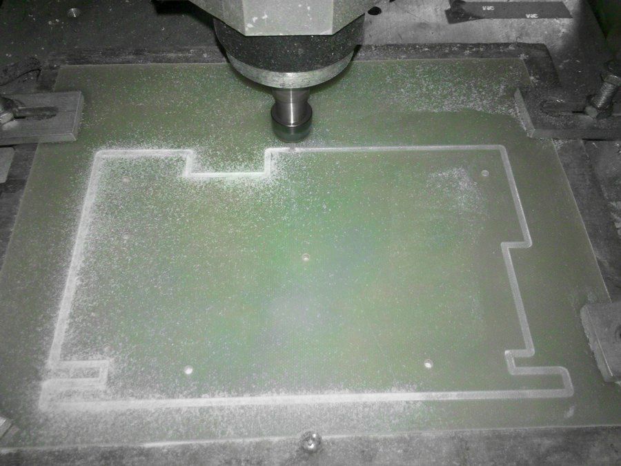

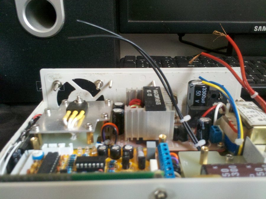

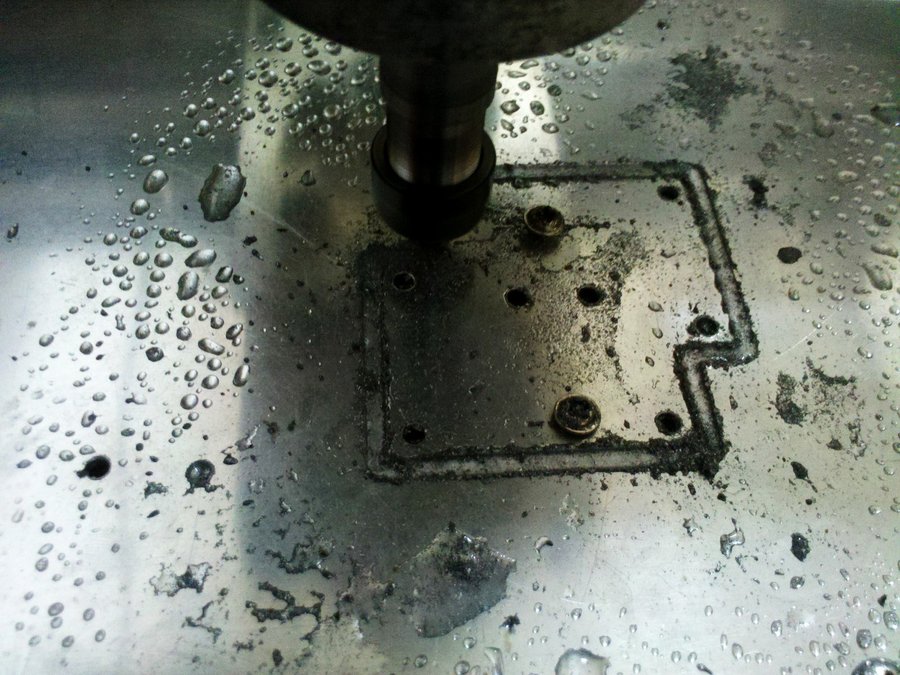

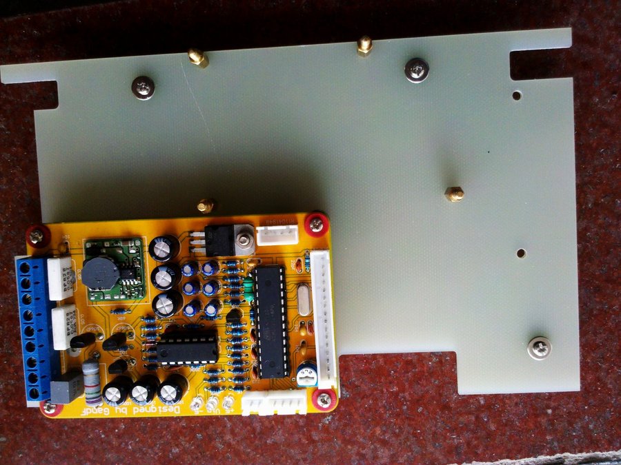

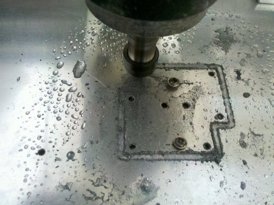

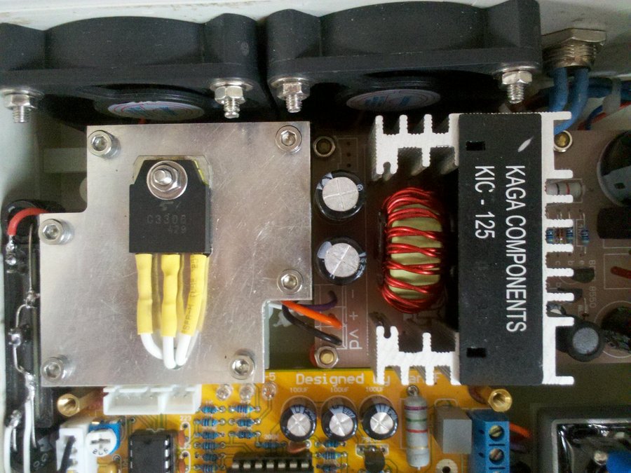

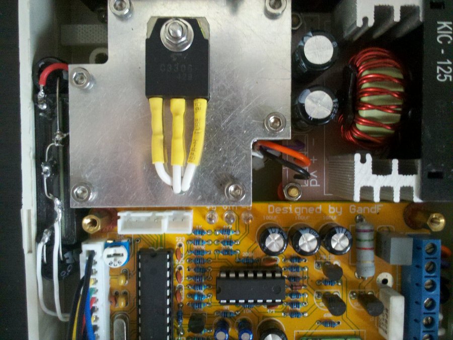

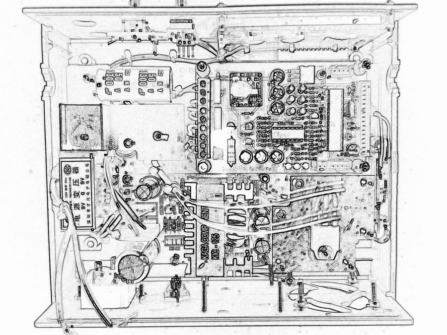

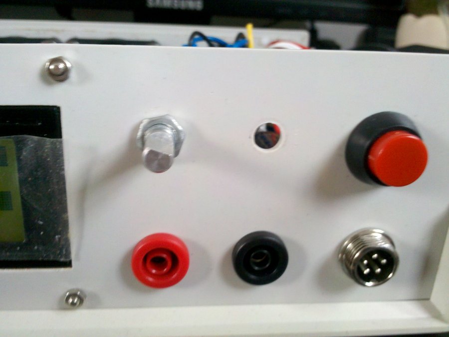

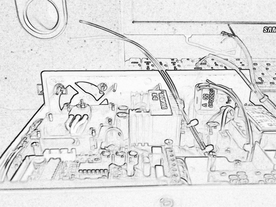

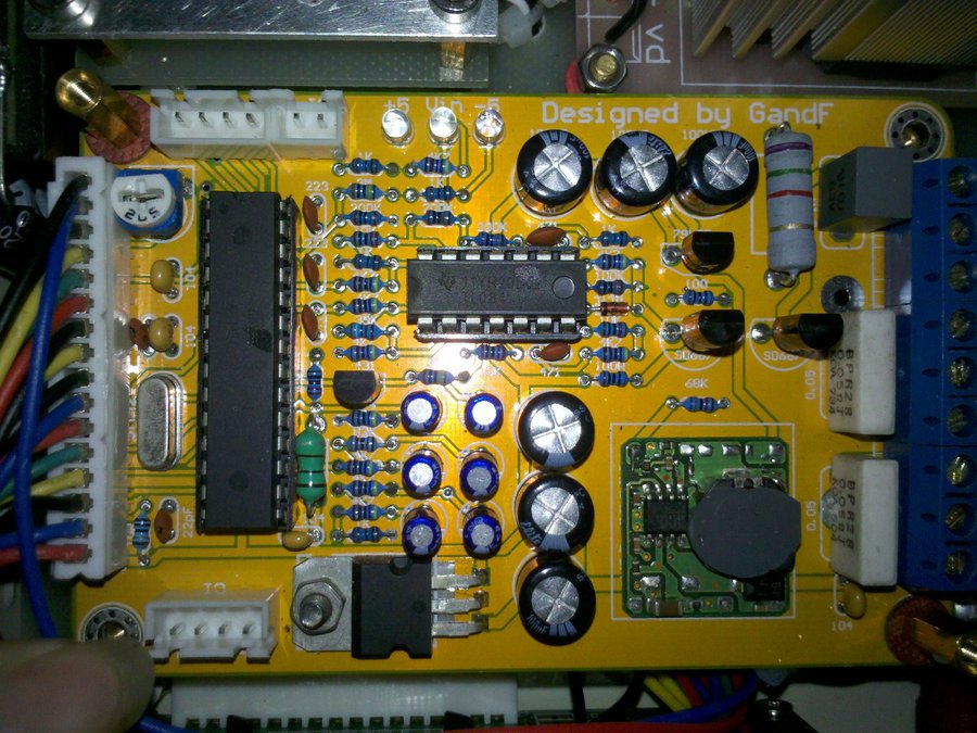

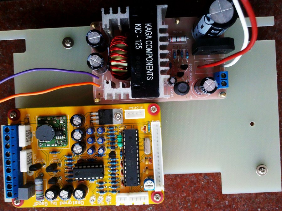

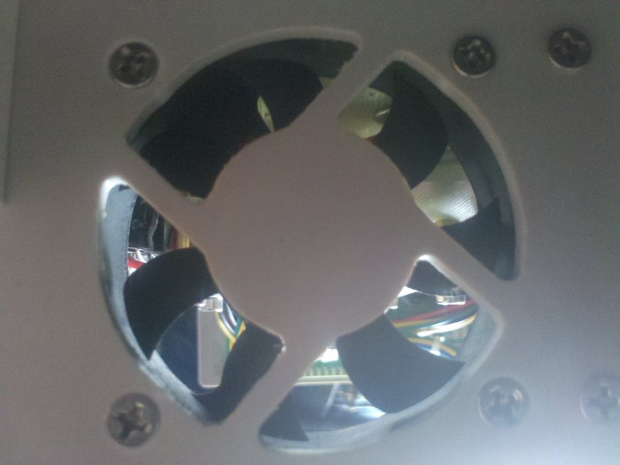

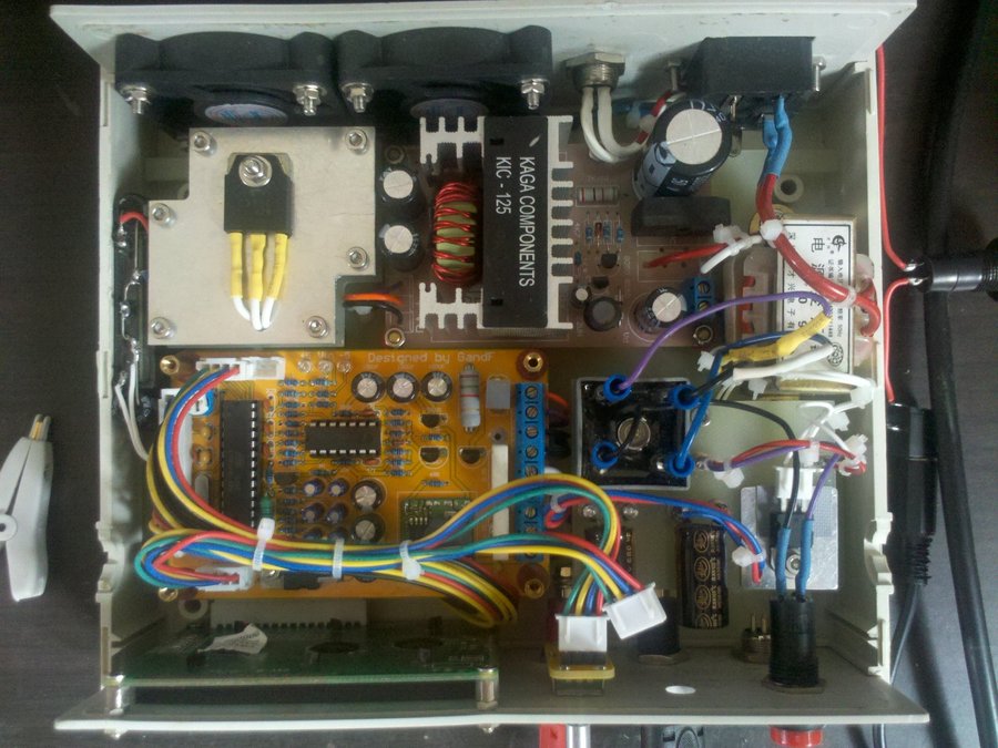

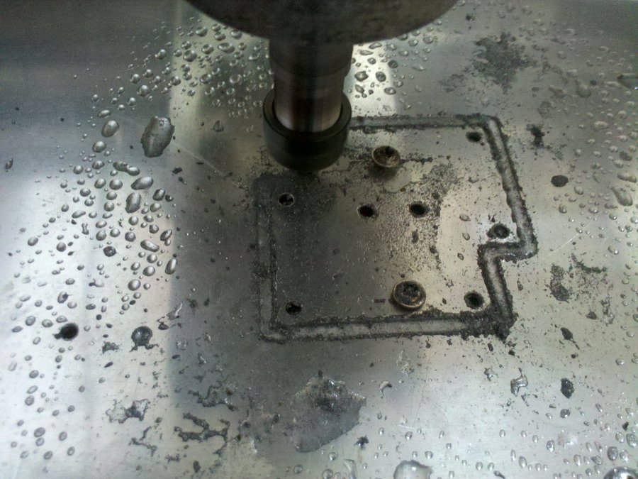

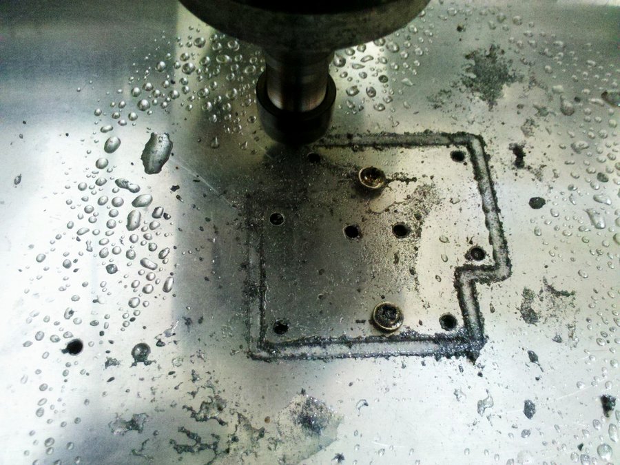

fish8840  M8V7电源由于机箱位置小,反反复复进行改进、调试花了很长时间终于完工了。途中一上电就出现问题,什么显示都没有,经鱼大指导按电路图测试所有电压正常、显示屏与单片机之间的连线也没问题,之后就怀疑掉失或没有程序,重新烧写上程序上电终于有显示了。调试时输出电压V0时无论PWM值是多少V0只能调到5V左右,于是就检查电压跟随器发现8550和8050焊错了,对调后按调试教程调试后,现在正常使用。。。。。。。。。。。。。。。(现在差个编码器就可以封盖了,是固定时拧继的)
现在奉上制作图片:

发表于 2012-10-12 12:44 | 显示全部楼层
能铣铝,不错
