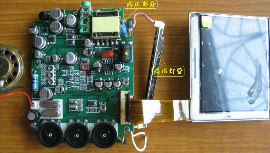

一元钱买的,没有外壳、电池。
问:1、这是什么数码东东?
2、电源从哪里接入?
发表于 2012-10-13 20:37 | 显示全部楼层
监视器吧~~AV从 3.5 口输入
 楼主| 发表于 2012-10-13 20:43 | 显示全部楼层

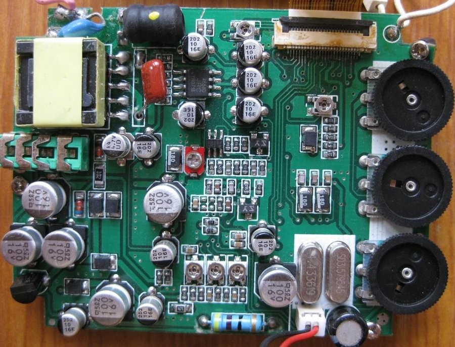

发表于 2012-10-13 20:46 | 显示全部楼层
回复 3# adsl1320
    电源 找最大的 电解电容,大面积地线,粗正电源线,退藕电容
发表于 2012-10-13 20:47 | 显示全部楼层
我看电压也是从3.5口入。仔细看看电路。
发表于 2012-10-13 21:12 | 显示全部楼层
电压应该是从3.5入经上边的拨动开关供电

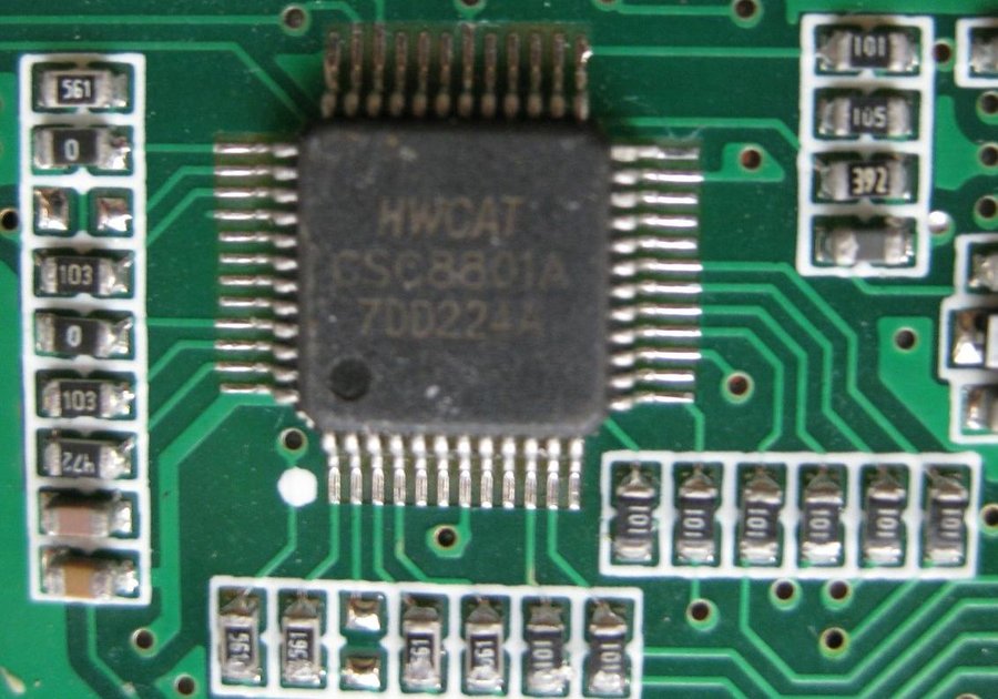

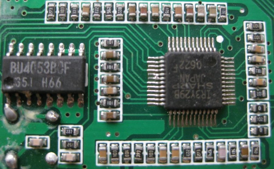

发表于 2012-10-13 23:53 | 显示全部楼层
查一下那个主控集成块看看?
 楼主| 发表于 2012-10-14 10:18 | 显示全部楼层
没有人用过或是见过这样的东西吗?
哪个是主控集成块?

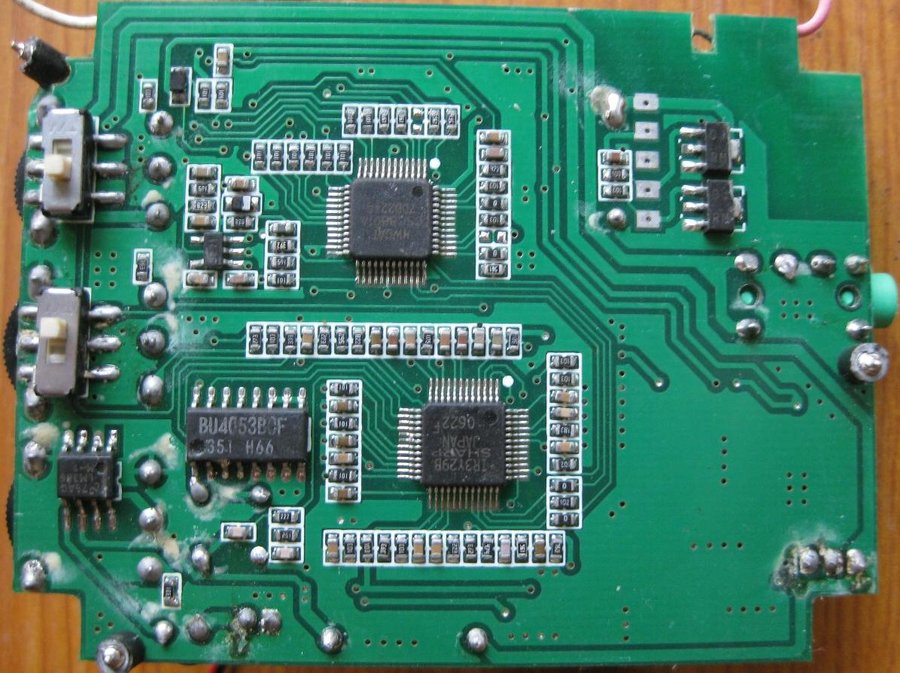

 楼主| 发表于 2012-10-14 10:24 | 显示全部楼层
电路板上找不到断下线头或焊点,无从知道原来的电源从哪里接入。
电源不应当是从3.5口入的,还不知道电源电压是多少?
