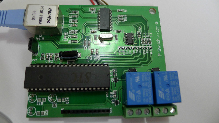

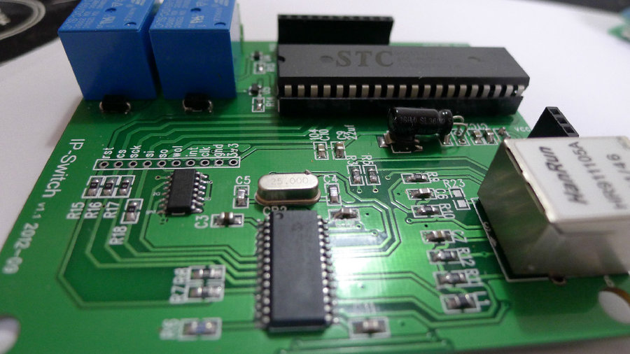

经过数月钻研,IP-Switch 终于问世。采用STC单片机,运行IP协议,内置webserver。
通过浏览器,在任何地方可以开关集成的2个继电器。
支持外部扩展,可以扩展实时时钟、温度、湿度采集等。

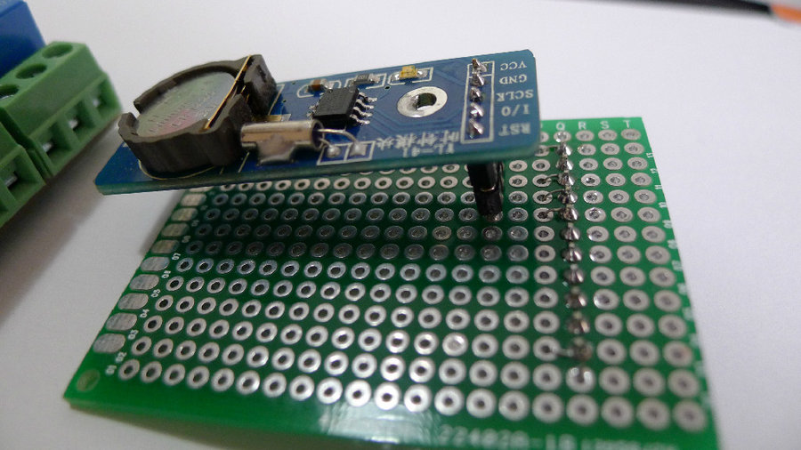

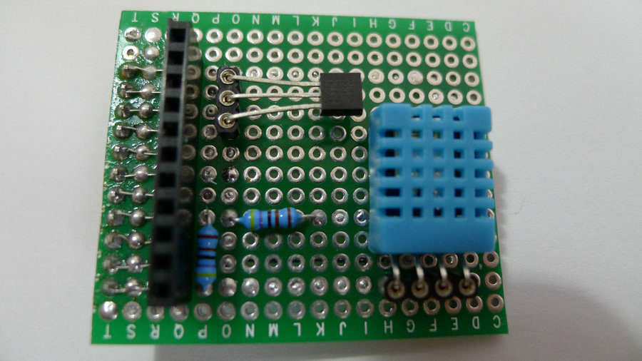

洞洞板做的 温度 、湿度 传感器 扩展板
实时时钟模块

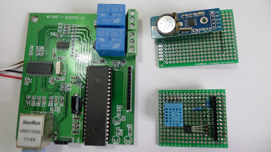

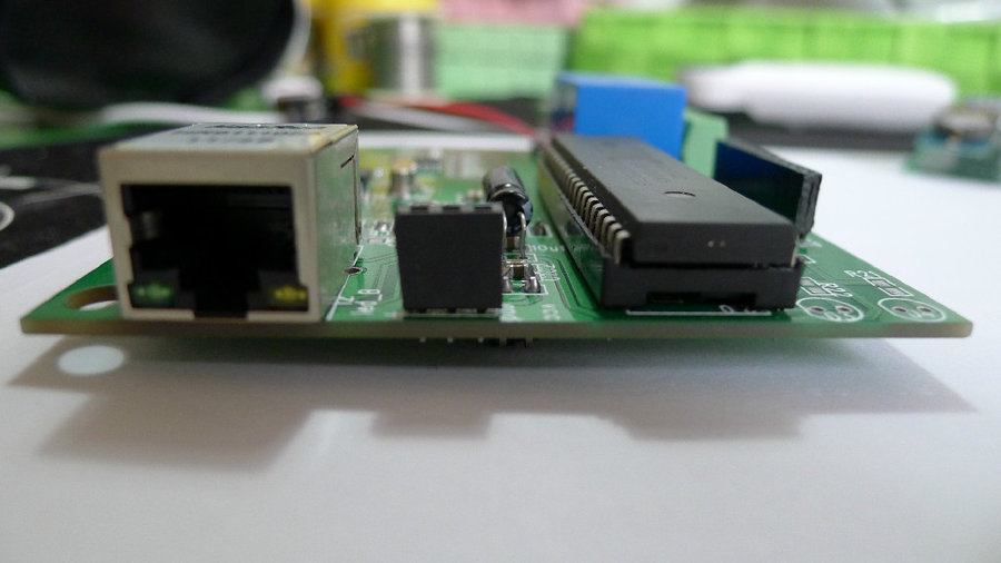

全家福

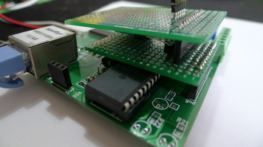

积木式安装模块

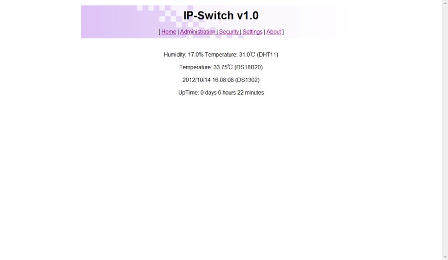

WEB 界面, 显示 温度 湿度 实时时钟 和开机时间

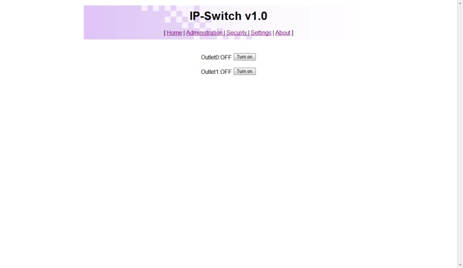

2个继电器 插座的 状态 和 开关按钮

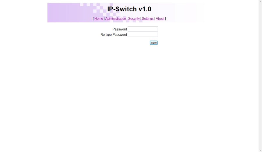

修改密码

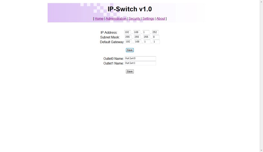

IP地址设置、插座名称设置

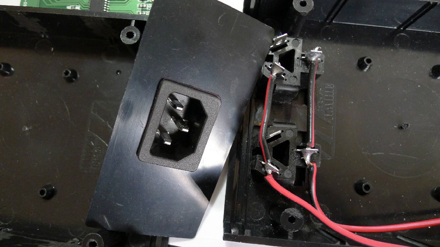

外壳

难道说是把arduino的网络控制移植了,呵呵,纯属灌水哦

第一图最上面那个贴片的多脚IC是什么,哪位知道
