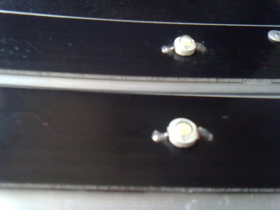

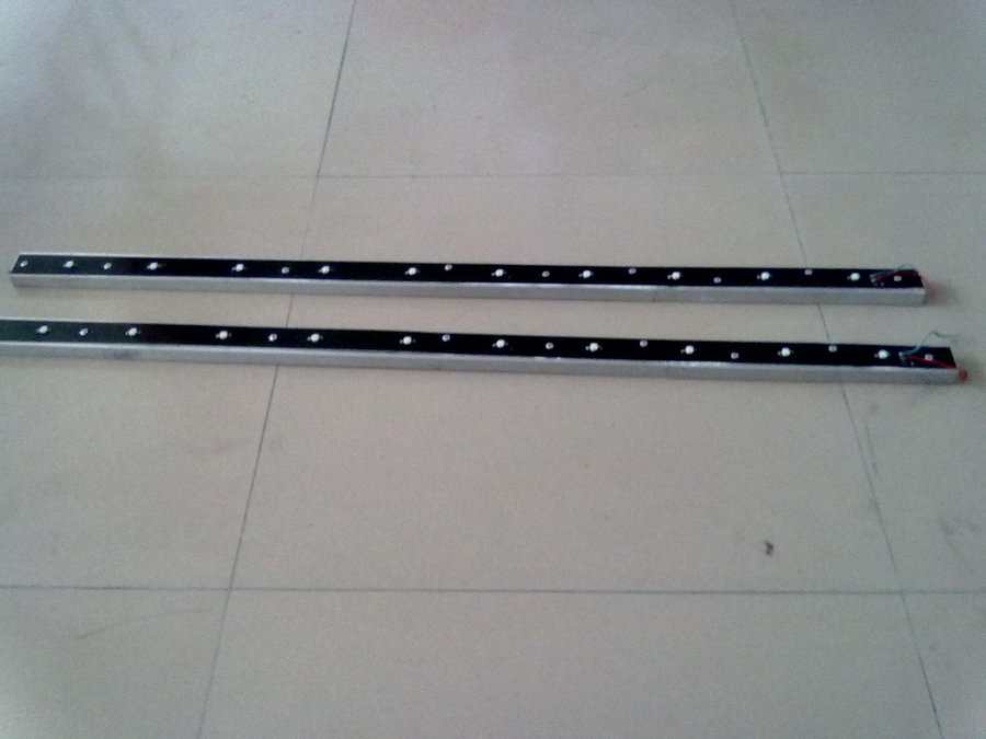

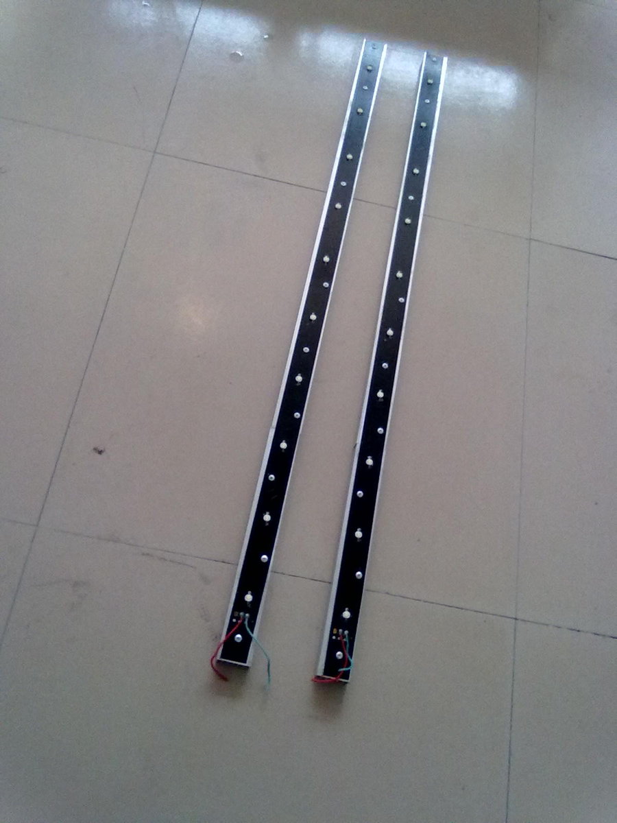

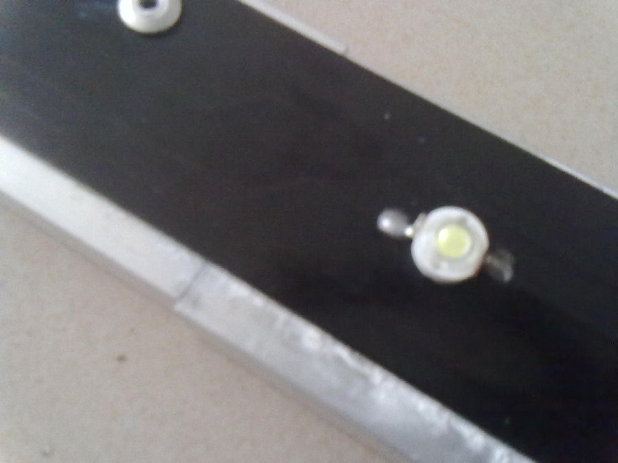

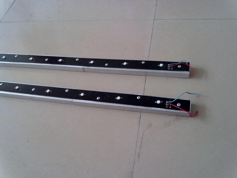

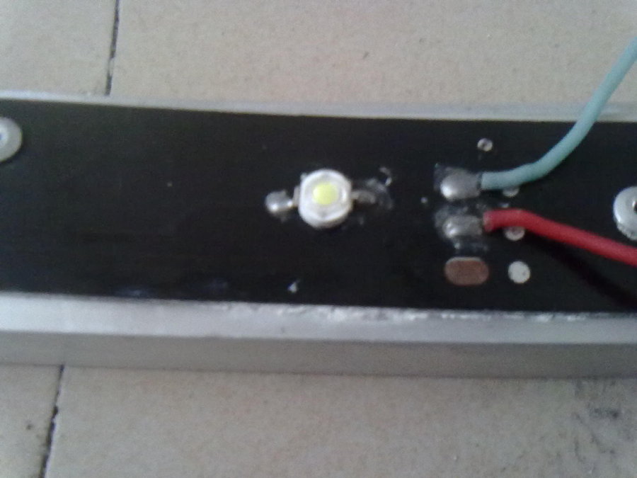

淘得2个灯条,原来用于广场灯箱照明,拆出两条,每条上面有灯珠10个,串联使用,灯珠有白色基座,外露的灯珠微黄色,两个引脚焊在基板上,基板黑色,内有类似电路板上面的走线,灯珠焊在上面串联的,基板用拉铆钉固定在铝散热片上。剪断的引线一红一绿,红应该是正极吧?
请教一下:这个灯珠是什么型号的?电压电流时多少?用12v电动车电瓶驱动,4个串联为一组,5组并联可以吗?(用于仓房照明),不串电阻可以吗? 20121016074.jpg 20121016073.jpg 20121016072.jpg 20121016071.jpg 20121016070.jpg 20121016069.jpg

这个是小蛋黄,亮度不错.一个3V 300MA应该没有问题,我用两个就做了台灯.最好恒流

   感谢指导!我的电瓶是12v20AH的,在仓房里晚间偶尔照明用几分钟,这样也需要恒流源吗?用恒流源后,应该几串几并呢?如果必须,请给个恒流源电路,自己做一个。谢谢!

1W,4串可以直接接电瓶试试,电流大于300ma的话就加个限流电阻

   感谢你啊朋友!按照您的建议,我试了4个串,电流大于300mA,5个串还大于300mA呢!6个串就只有80mA了,而且亮度低了。这样看来,我用5个串上,加限流电阻,可能就行了。。。。

4串,加25欧限流,电流180mA,灯亮度正常,我有瘾一指针毫安表,可方便量出电流。可惜坏一个灯珠,下班去弄几个备用,明天就可以组装了。。。
