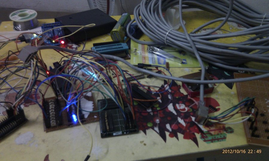

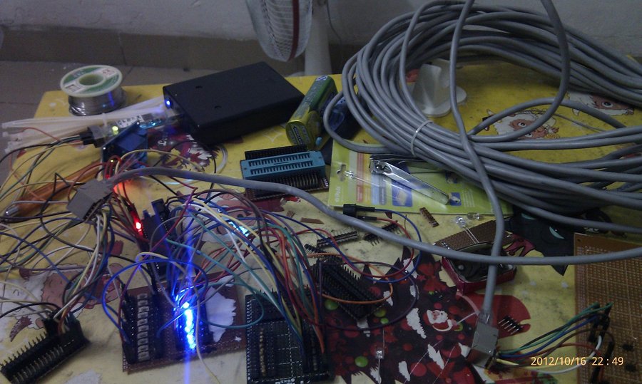

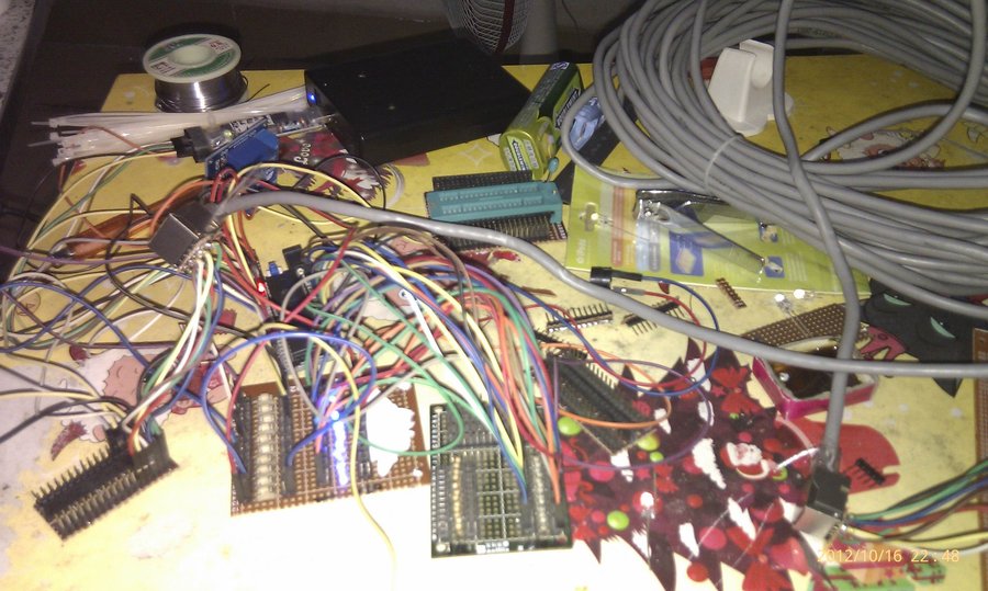

完全小白~~

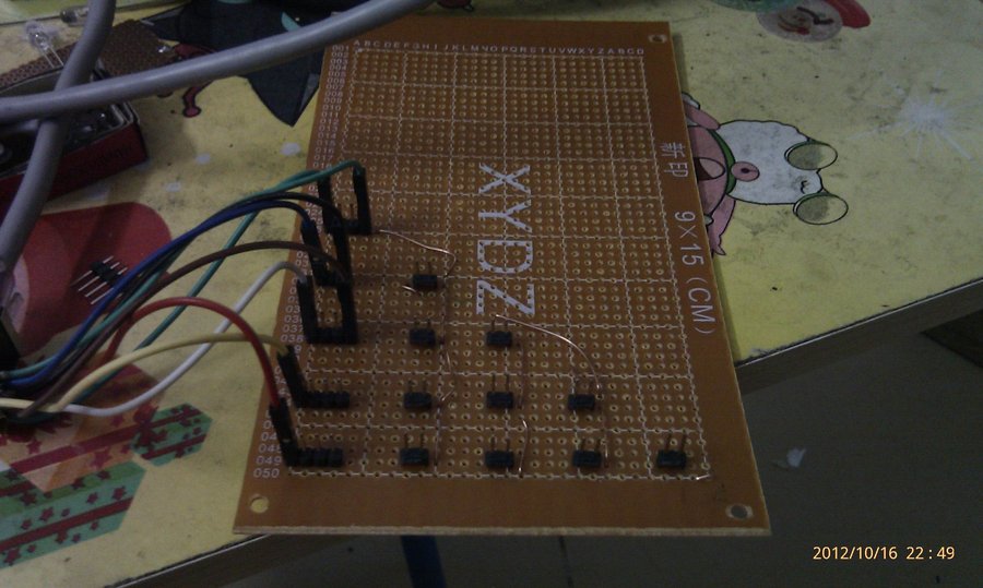

网上抄了大部分的:水位传感器参考网上“5个IO口扫描10个按键”,
水位传感器用干簧管+磁浮子~
仿真、程序文件上传见附件,先说下俺是小白+新手(学习了一个星期视频教程、完全没有C语言基础D~),程序写的自己都看不明~完全乱写(也不知大家是不是这样方法写),大家不要看笑咯;~哈哈~程序写的很肥大~~请大家多多指教/~
情况大约
52单片机
10档水位显示,
二个自动量程功能选择(50%和100%)//可只自动上50%或100%的水
中途可手动起动水泵、手动关水泵
有上水感应(在起动水泵约5s后没有上水感应信号就关水泵且同时上水感应LED灯闪烁、蜂鸣器明示故障,事后只能手动按上水故障解锁)//上水感应装在水箱的进水口低有效。
现在有个问题:我用网线作为信号线(5跟水位开关信号线+电源地+上水感应开关线=7跟线)大约19m长信号就不太完整不能工作,是不是网线不能作为信号用还是其它原因(如网线太差)????????~请大家多多请教/~

网线传输信号衰减大了吧,也可能是干扰,增大信号的电平试试呢,或者采取485传输

最后还是没有用矩阵按键扫描方式扫描水位器还用了独立按键扫描~线太长了信号不完整!现在只显六个水位~夜上上传资料~
