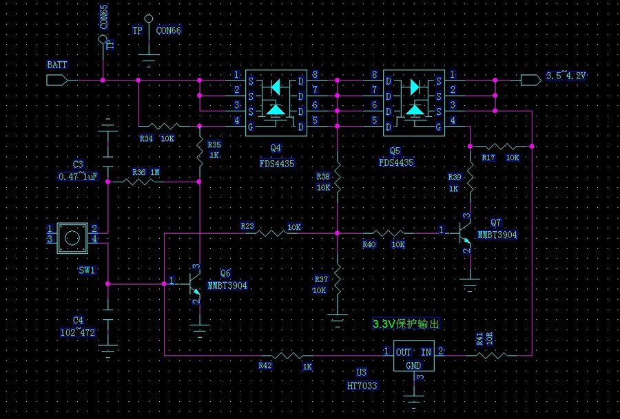

高手们,我做了一个移动电源,用到图片上的单键电子开关,现在遇到了以下几个问题,麻烦大家给点意见:
     1、输出端(3.5~4.2V)不接负载(LTC1700升压电路)的时候,按一下开,再按一下关,工作正常;
     2、接上负载(LTC1700电路)有时候能开,能关,有时又能开不能关 ;
     3、接上负载(LTC1700电路),输出端(3.5·4.2V)处有一个100uF电容滤波,无法工作,不能开;
     4、5V升压输出接负载(给手机充电),开关正常。
现在就是假如5V升压输出不接负载的话,工作不稳定啊,麻烦高手们出点意见,该怎么修改呢?
ysqaing 发表于 2012-10-17 09:47 https://www.yleee.com.cn/images/common/back.gif
    没必要用两个PMOS场管啊!C4上并联一个4.7K的电阻试试。
我在这个帖子里有容性负载的电子开关电路:
https://www.yleee.com.cn/thread-2066-4-2.html
https://www.yleee.com.cn/attachments/forumid_17/120814133017000d984e9a225a.gif

“没必要用两个PMOS场管啊!C4上并联一个4.7K的电阻试试。”
老大,去掉一个MOS管,加个电阻,现在是可以开机,可关不了机咯
去掉一个MOS管用SS32代替就可以关,可这样压降大啊,做移动电源不太好咯
老大,去掉一个MOS管,加个电阻,现在是可以 ...
ysqaing 发表于 2012-10-17 15:44 https://www.yleee.com.cn/images/common/back.gif
    找CMOS工艺的IC比如非门、D触发器做吧,分立的静态电流太大,不适合电池上用。最好用NMOS在低端控制
    你使用两个PMOS场管,是因为你选用的开关电路不对,这个电子开关不适合后面有滤波电容的负载,上面我已经给你提供了使用一个PMOS场管的电路。
对于使用电池的电路来说,最好用静态耗电很小的CMOS电路,用CD4011或CD4069、CD4013等。
发表于 2012-10-19 18:18 | 显示全部楼层
我有个4mos的 当时用的三阿哥的图 后来手电那里的菜鸟不飞给修改了一下(原来的电路遇上电容储能 只能开不能关)
修改好后开关正常 带载能力也很强悍
