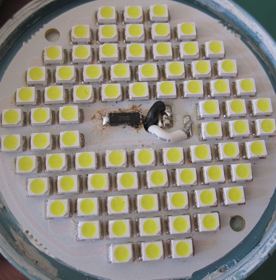

最近弄了个3W的LED灯,发热量很小,实测功率因数能到1,效率90%多。
驱动简单的出奇,一个10K的5W水泥电阻,一个小黑长块,像是二极管,上面刻字为30B。
灯芯是双向的3528,76只串联。
上图。

 楼主| 发表于 2012-10-17 12:29 | 显示全部楼层
刚上传了图片
 楼主| 发表于 2012-10-17 12:31 | 显示全部楼层
初步分析,那个30B的小方块,应该是交流/双向恒流二极管,有人知道具体的型号吗
发表于 2012-10-17 13:02 | 显示全部楼层
什么都没关系啦,76X3=228V,正好是220V,而LED在3V时是不会过流的!(一般VF=3.2V左右)
发表于 2012-10-17 13:06 | 显示全部楼层
这种接法脱裤子放p了,用LED是为了节能,然而又用水泥电阻限流,损耗会很大的。。。
 楼主| 发表于 2012-10-17 13:19 | 显示全部楼层
220V的交流电,峰值是220*1.414;加个电阻可能是为了降压限流,也确实带来了损耗,这个电路的主要无用损耗就是那个电阻,点亮了半天,摸了一下不发烫还可以接受。
发表于 2012-10-17 13:52 | 显示全部楼层
貌似会电死人
发表于 2012-10-17 13:54 | 显示全部楼层
那个30B可能是一个二极管,防止发光二极管反向击穿的。
这个就是普通的电阻限流降压电路。
发表于 2012-10-17 14:32 | 显示全部楼层
意义不大,损耗都用在电阻上了
