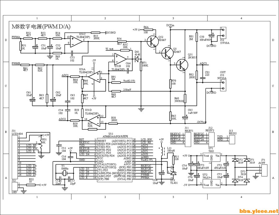

最近想搞个数控电源,GranF的电源不错,四年过去了,不知道开源了没?我只有5110的屏,不开源用不上。
或者哪位大侠来讲一讲模拟部分的原理,对原理图中的几个地方不太明白,搞明白了自己写个代码来开源,不知道算不算侵权
1、ADC0测的是什么?我眼神不太好,没找到。
2、ADC1测电流,U51A输入端为什么要接Vref(通过R91)?
3、ADC2是测输出电压吧?U51D部分是什么原理?
4、R55为什么是接DCGND,而不是GND?
5、输出电压反馈到PWMA,电压控制有没有加PID或者其它算法?
6、VI_test有什么用?眼神不好,没找到另一端接哪里。
这么多年过去了,这电源应该很多人在用了吧?还请多多指点模电菜鸟。

应该时pid算法

我眼神也不太好,同样没找到ADC0

ADC0应该是没用吧,输出电压、电流,输入电压都有了负载电阻、功率就可以算出来了。

    电路图上,两路pwm-dac用的是m8的t/c1,一路分辨率只有256级,最大60V,3-16A,那0.1V与0.01A的调整率是怎么实现的?分辨率不够啊。

    介个不太清楚哦,问问G版吧。

查了pdf,t/c1两路快速pwm,每路最大可以实现16位精度。
