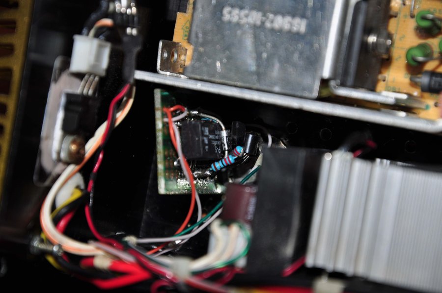

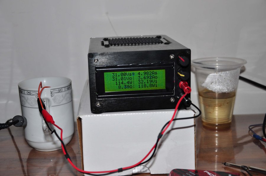

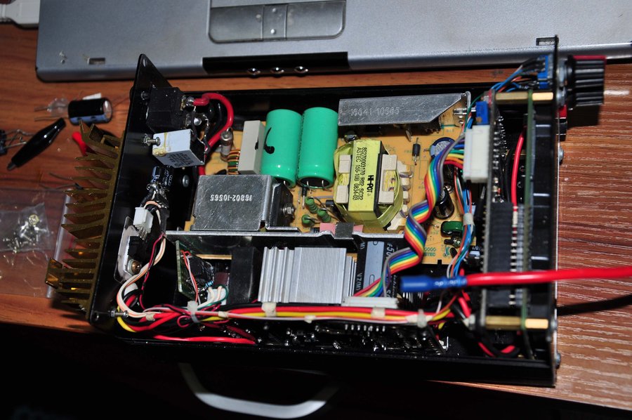

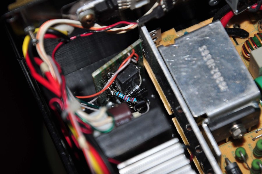

今天同事说我转他的那M8电源坏了,表现为输出不可调,我拿过来之后断定是 功率管挂了
拆下换了只TIP35C  原先是好奇心带的tip41c
之后进行100w烧机20分钟 发现背后的微星显卡散热片 微热 ,记得原先TIP41c的时候已经很烫了。。。
这个拍不清楚,用led照着拍还是不清楚
延时模块 电源没独立供电 原先打算用阻容降压的 现在出了就不管了,哈哈

第一张朦胧图里面是什么?看起来很高端的样子
发表于 2012-10-19 15:53 | 显示全部楼层
188354620 发表于 2012-10-19 15:33 https://www.yleee.com.cn/images/common/back.gif
猜测是个开关恒流源。驱动LED用的。看到了两颗mos,一个大电感,两MLCC,四个钽电容。
驱动LED有点浪费啊。
 楼主| 发表于 2012-10-19 16:18 | 显示全部楼层
回复 3# jimmy_xt
    好眼力,dcdc ,主芯片IC LM2737MTC    mos SI4800 电感是带状的
     输入(DC):5V-16V
     输出(DC):3.3V 可调3.3V-14V
     输出电流:3A

看你这个电流电压显示,输出电压基本接近输入电压了,功率管的功耗只有4W多,当然不怎么热了
你搞成1V3A输出看看
发表于 2012-10-19 17:39 | 显示全部楼层
估计很快烧功率管
 楼主| 发表于 2012-10-19 17:55 | 显示全部楼层
回复 7# bbk
    我试试
 楼主| 发表于 2012-10-19 18:09 | 显示全部楼层
回复 8# bbk
    低压也一样,低压的话跟随器就器作用了
