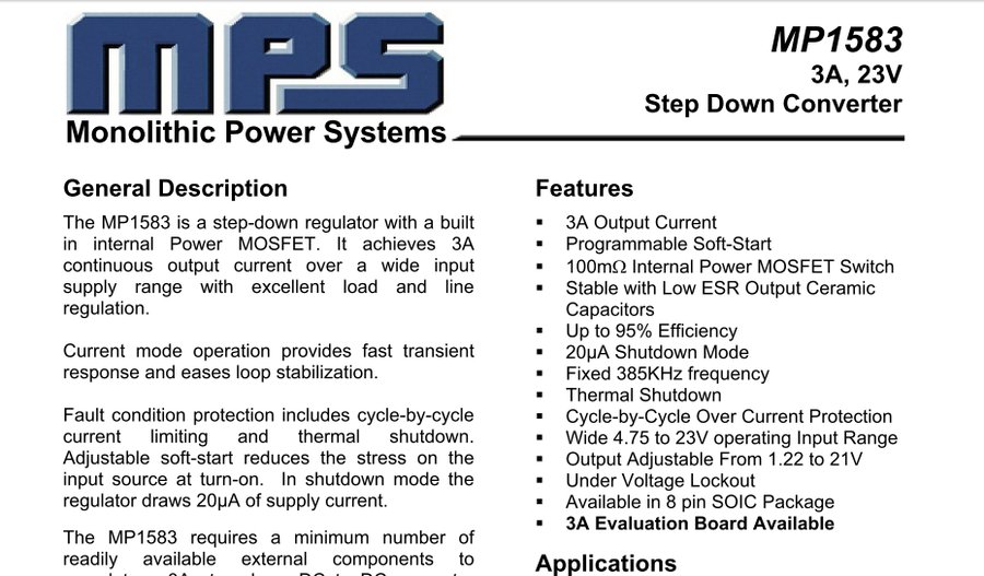

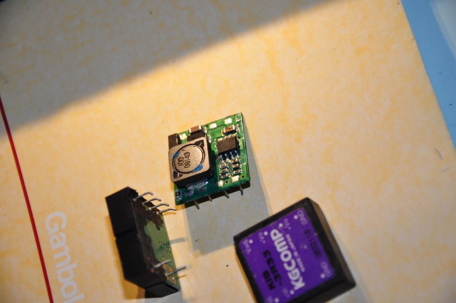

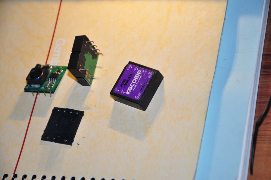

比KIS -3R33S要小巧   猪心为mp1583 整个模块灌满胶,断脚9毛入的
刚到,先玩玩看
MP1583.pdf (274.61 KB, 下载次数: 587)

7v入 5v 500ma出时效率不错。有95%。
二节锂电移动电源可以考虑。
