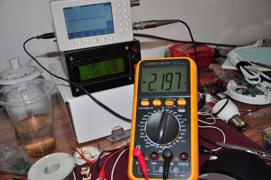

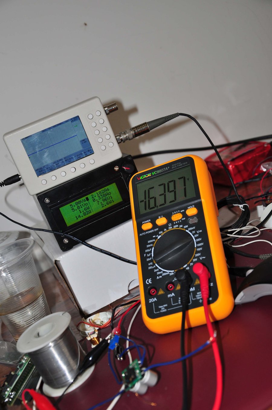

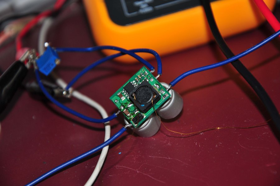

MP2307 和MP1583 在数据手册中的典型应用电路几乎是一样的,因此KIS-3R33S的改装KIS-3R33也可以  而且两个主芯片的管脚也是一样   这个模块中使能脚是悬空的
早上测试了升压模式 用的是G的电路没问题  点击可看大图
5v 升到 16v  电阻是20k
短路电流 2A
 楼主| 发表于 2012-10-20 12:05 | 显示全部楼层
短路电流不对 ,哈哈

 楼主| 发表于 2012-10-20 12:14 | 显示全部楼层
4.2v 启动
 楼主| 发表于 2012-10-20 12:15 | 显示全部楼层

发表于 2012-10-20 15:33 | 显示全部楼层
lz这个小于5V输入电压能启动吗。。。。
 楼主| 发表于 2012-10-20 16:23 | 显示全部楼层
回复 6# zwei13
    4.2v 启动

发表于 2012-10-20 17:27 | 显示全部楼层
很多同步整流降压模块都可以升压的,3r35也能升压
