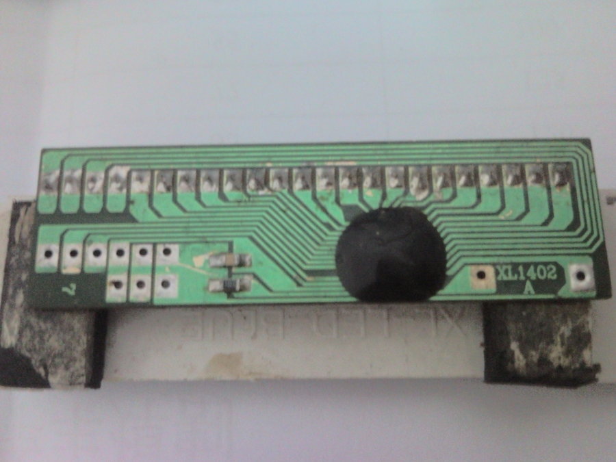

也不知道这张屏幕型号是什么?
发表于 2012-10-21 22:26 | 显示全部楼层
1402,显示两行每行14个Ascii字符。串行接口。但是看不出控制IC,XL-LED-BLUE。
发表于 2012-10-21 22:48 | 显示全部楼层
不就是VCD的屏么?找一个精彩科技的VCD万能板。或者凌阳的任意DVD解码板,轻松点亮。。想搞明白的话,去LCD HOME ,那里有源程式。。。(我也看不懂的。。)
发表于 2012-10-22 08:16 | 显示全部楼层
可能和6312的驱动差不多吧
发表于 2013-5-4 12:45 | 显示全部楼层
玩无资料LCD的,最好有个USBee,找的原来的板子测一下波形就差不多了,这种接口一般不会太复杂
