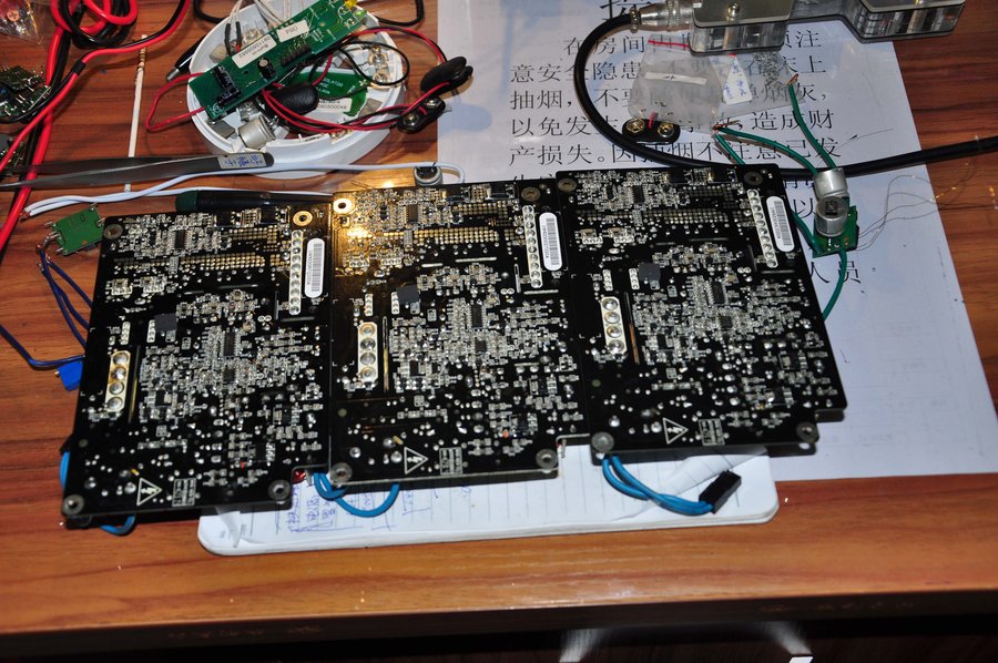

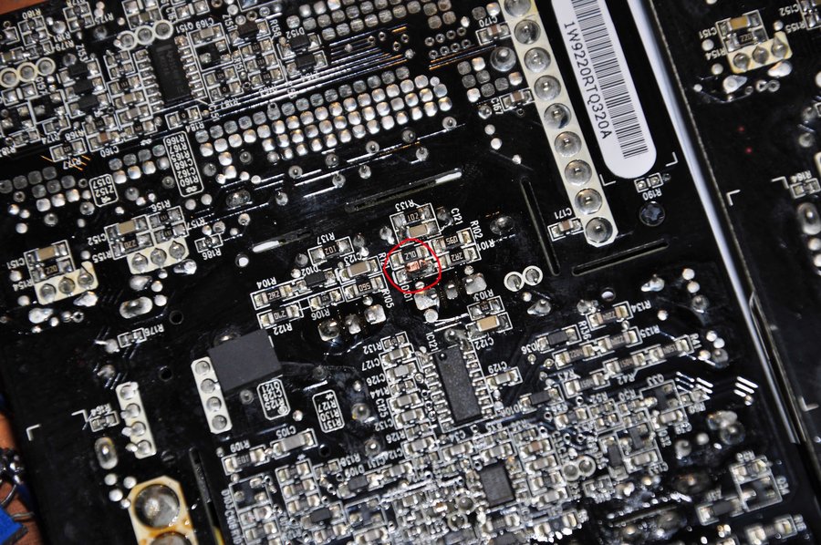

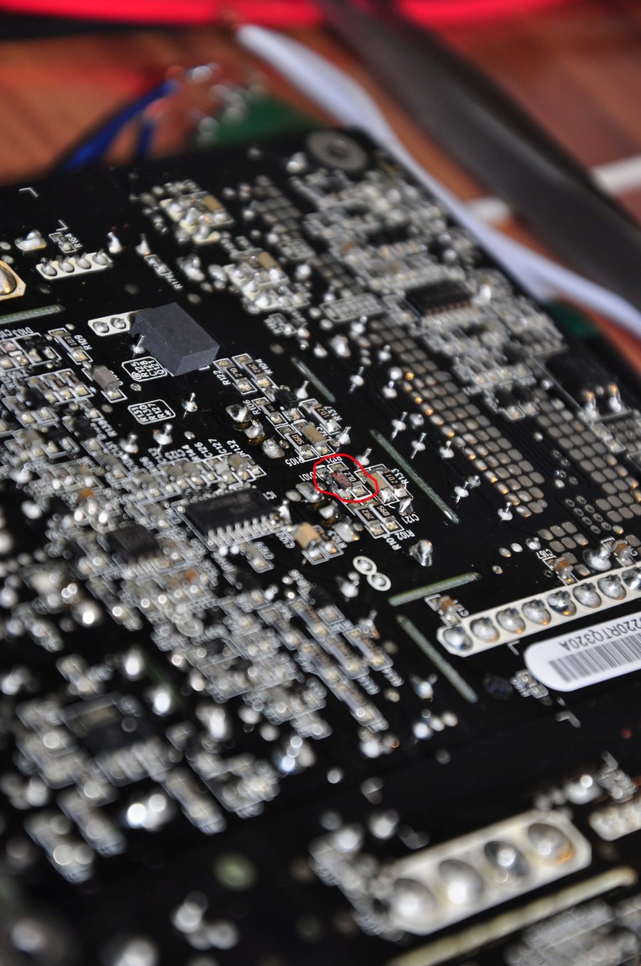

今天中午收到的  中午也没仔细看,就放一边了,晚上吃完饭,瞄了一眼,猛然发现一个管子碎了。。。。。。还好没上电。倒立也中枪啊啊

    布线很紧密,黑油盖的厉害,看走线累啊

这个简单,和老王协商一下换一块不是啥难事,嫌麻烦也可以自己换个稳压管,反正你手上有三块,不愁找不到参数,
 楼主| 发表于 2012-10-22 20:01 | 显示全部楼层
大致看了下电源方案,这个应该是二极管啊
 楼主| 发表于 2012-10-22 20:03 | 显示全部楼层
回复 7# ha2ying
    大致看了下电源方案,这个应该是二极管啊
    谐振芯片  L6599D
    mos   FCI11N60
    PFC   UCC28019A
发表于 2012-10-22 20:10 | 显示全部楼层
   呵呵,我手上没这电源板,刚才没注意看图片误把那个270的电阻当成此管的原件编号
