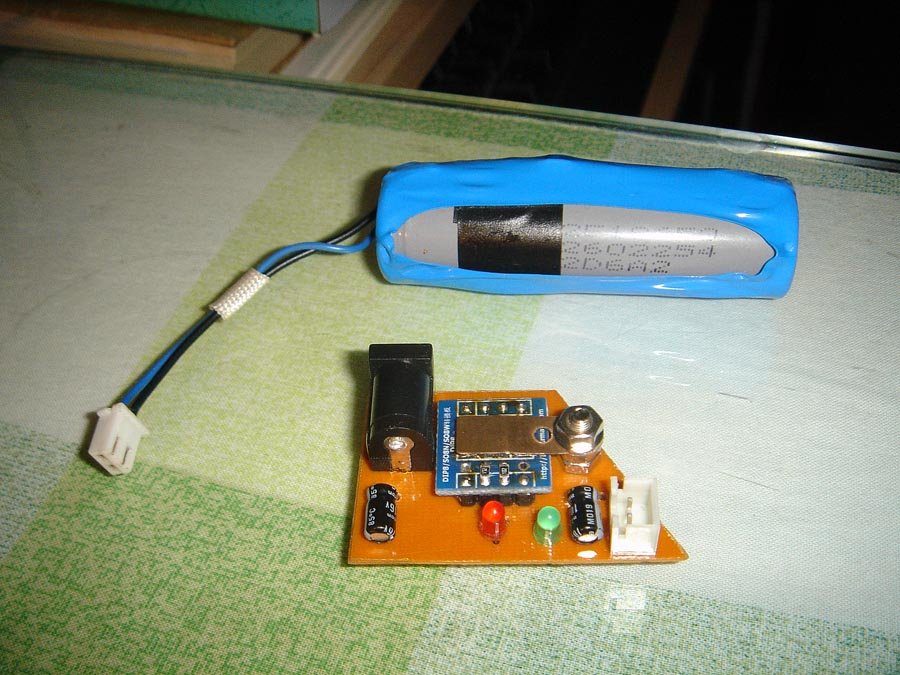

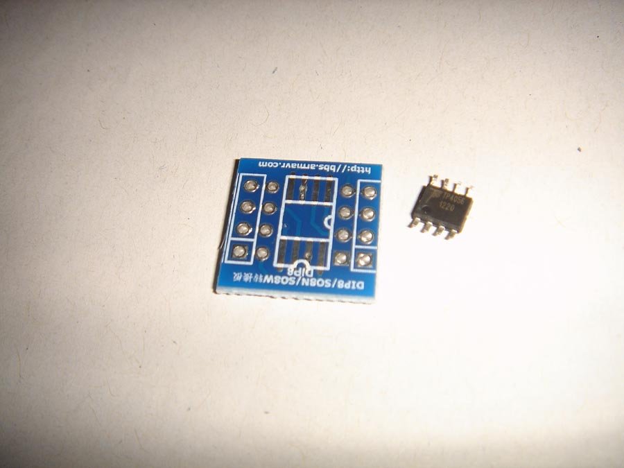

前不久买了几片TP4056,这个芯片电路简单,供电方便,不用调试,用起来很方便
不过美中不足的是,这是个线性调节的充电电路,这就意味着它的效率比较低
而且SOP-8的细小封装对散热比较不利,虽然手册指出电路有完善的过热保护措施,
并且可以用焊盘散热,但是,如果对于1.5W的热功率,还是可以把芯片烧得很热
由于对充电器的体积没有限制,所以可以尽可能留出散热器的空间,这里采用高频电路
常用的“死虫法”安装芯片

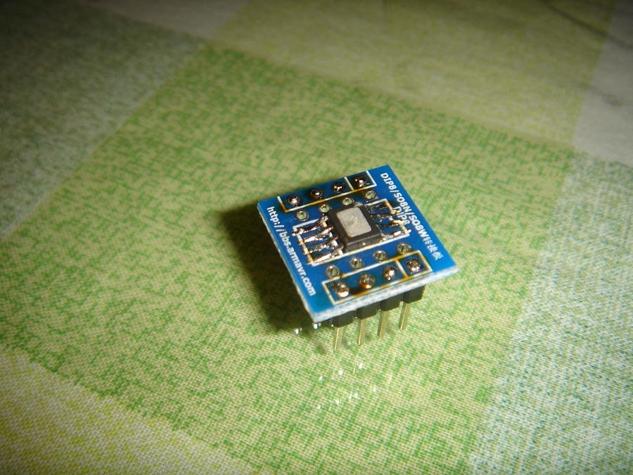

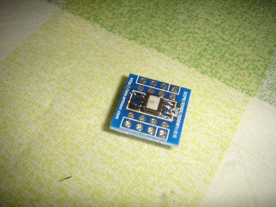

这是SOP-8转DIP-8的转接板,把TP4056的引脚全部用钳子向上弯曲
目的是芯片肚子向上焊接在PCB上,这就是所谓的“死虫法”
看起来就像是一只死去的扁虱

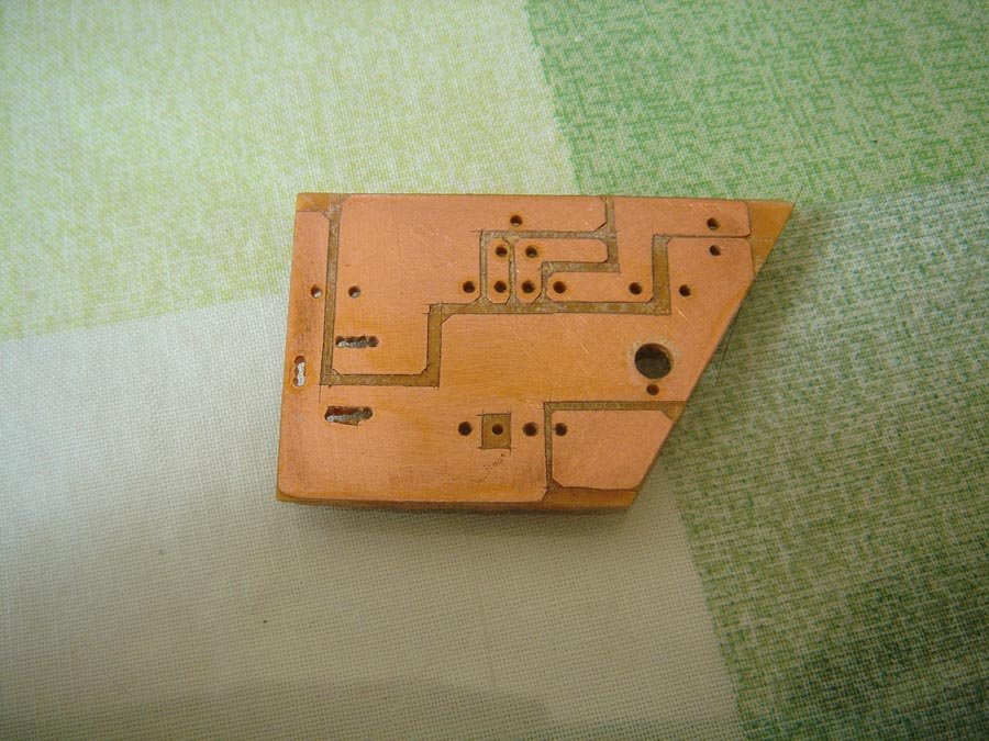

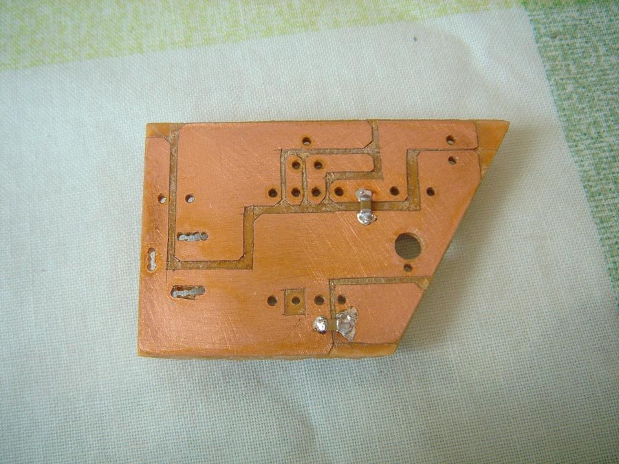

找了块覆铜板的边角料,由于电路简单,手工刻制线路
再加上那转接板是双针距的,把电流编程电阻和LED限流电阻
直接焊在转接板上了
为了防止尖峰和毛刺电压引起芯片的损坏,在电源输入端和电池输出端
各焊上一个0.1u的贴片陶瓷电容

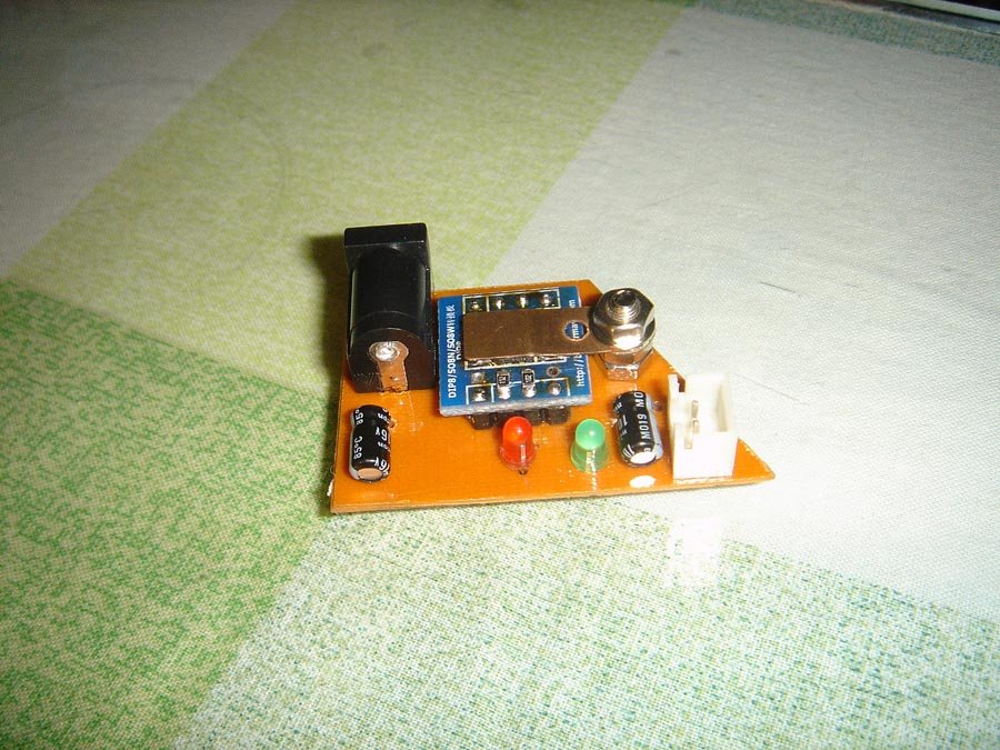

再焊上转接板,接插件,用铜片做成散热器固定在芯片的散热片上
螺丝固定,并施加压力
本来设计使用双色LED作为指示灯的,可是有且仅有的一只双色LED在
焊接前测试时不慎烧坏了,只好改用两个LED做指示,不过也不错

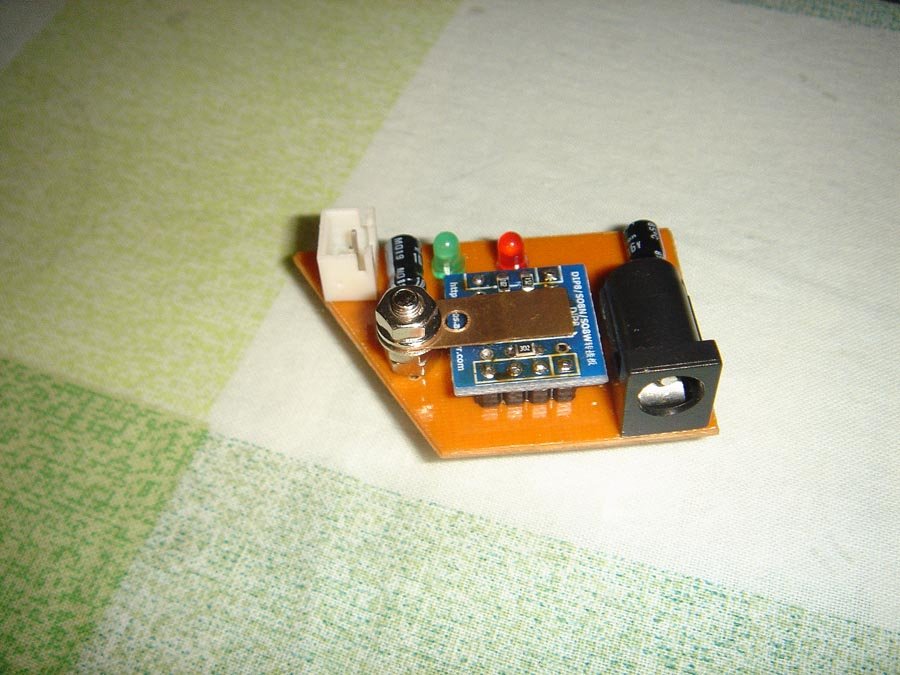

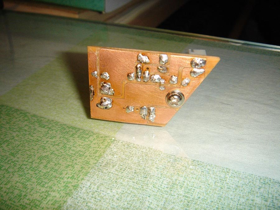

背面
最后,和被充电池合个影,LG的18650电池,容量早忘了
目前用的是一个ADSL猫的5.1V 1A电源供电,考虑到今后可能利用电脑的
USB接口供电,所以充电电流只设置为400mA,充空载电压为3.7V的1300mAh锂聚合物电池
试验了一下,一个半小时后充电结束,充电时散热器略微有些温热。
发表于 2012-10-22 20:31 | 显示全部楼层
呃,为毛不直接焊到铜皮上嘞?
发表于 2012-10-22 20:43 | 显示全部楼层
就是既然是自刻板子直接留块大铜皮供其散热不就行了
发表于 2012-10-22 20:47 | 显示全部楼层
4056背部有散热背板啊
发表于 2012-10-22 21:07 | 显示全部楼层
这完全就是杞人忧天,根本没必要,我表示用PCB散热600ma毫无压力。。。

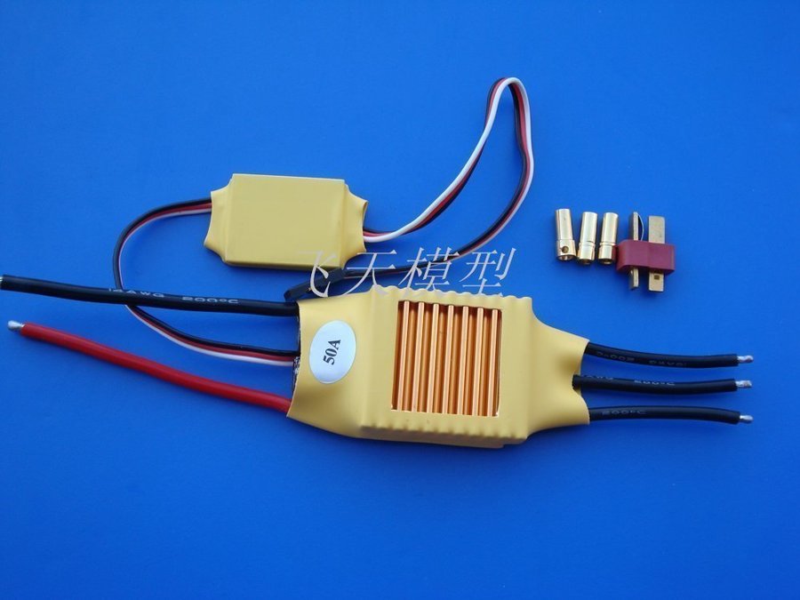

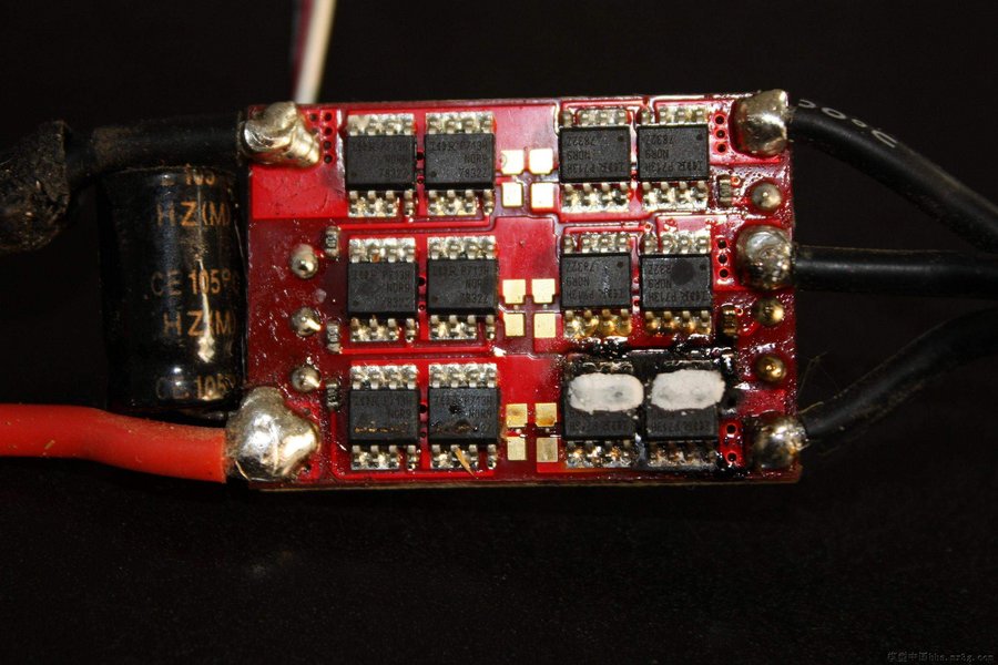

左边按键上面的小孔用于焊接芯片底部散热部分和PCB的连接,虽然直接加热芯片就行,但是为了手工焊接方便所以就这样设计了,按你这么杞人忧天的,那你让几十A的电调情以何堪,元芳你说呢?
电调,一样散热器直接焊到PCB上的,然后背面的大散热器通过导热硅胶垫和MOS背面接触。
发表于 2012-10-22 21:34 | 显示全部楼层
此事必有蹊跷??
发表于 2012-10-22 21:46 | 显示全部楼层
元芳,你怎么看。。。???
发表于 2012-10-22 22:58 | 显示全部楼层
我觉得我跟楼主的风格很相似,这感觉是只可意会不可言传的
发表于 2012-10-22 23:46 | 显示全部楼层
回复 3# ha2ying
    是啊,想不明白啊。这么大的铜皮已经足够了啊!
