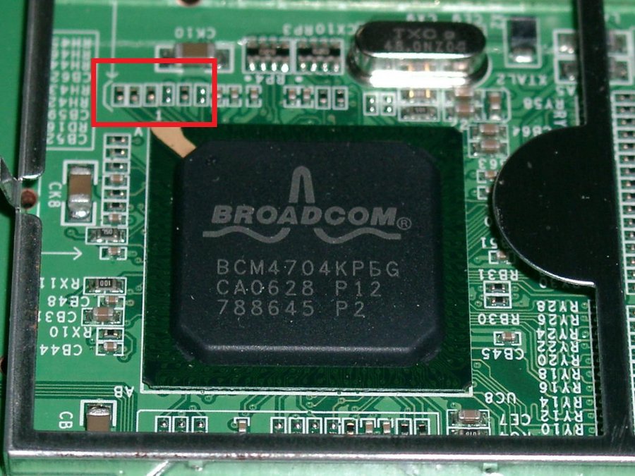

楼主的意思是外接U盘或硬盘刷固件做下载机的意思吧?
这个cpu的usb是1.1的不是2.0的 有两组usb呢
看我的http://www.right.com.cn/forum/thread-71648-1-1.html forum.php.jpg
左上角那4个就是usb的D+D-

D+和D-是差分线对啊,这样飞线,可靠性怎样?
