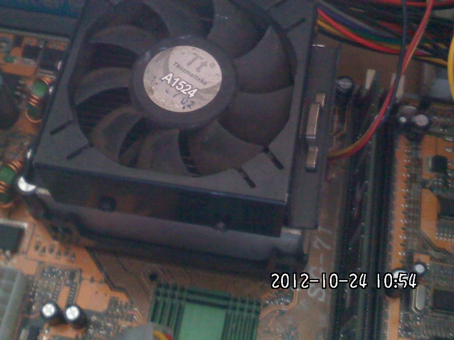

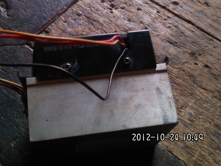

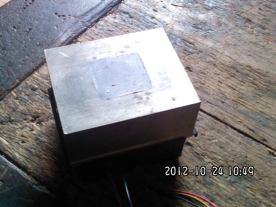

cpu散热片是坛友送的,没有卡扣没法固定啊,淘宝没有找到这样的散热片。
这散热片下部分是铝的,固定风扇的部分是铁的。

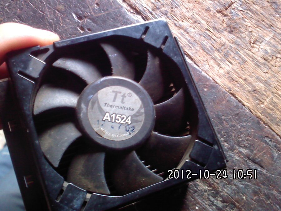

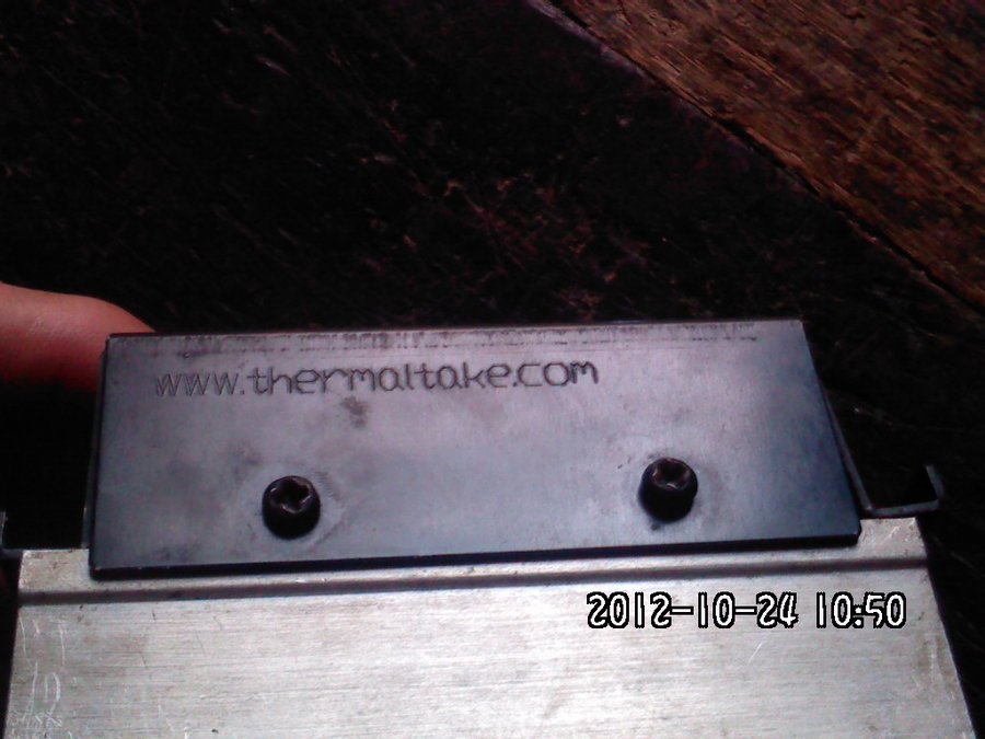

发表于 2012-10-24 12:10 | 显示全部楼层
这个是TT。牌子就是TT

发表于 2012-10-24 12:40 | 显示全部楼层
P4散热器,用长扎带绑就行了

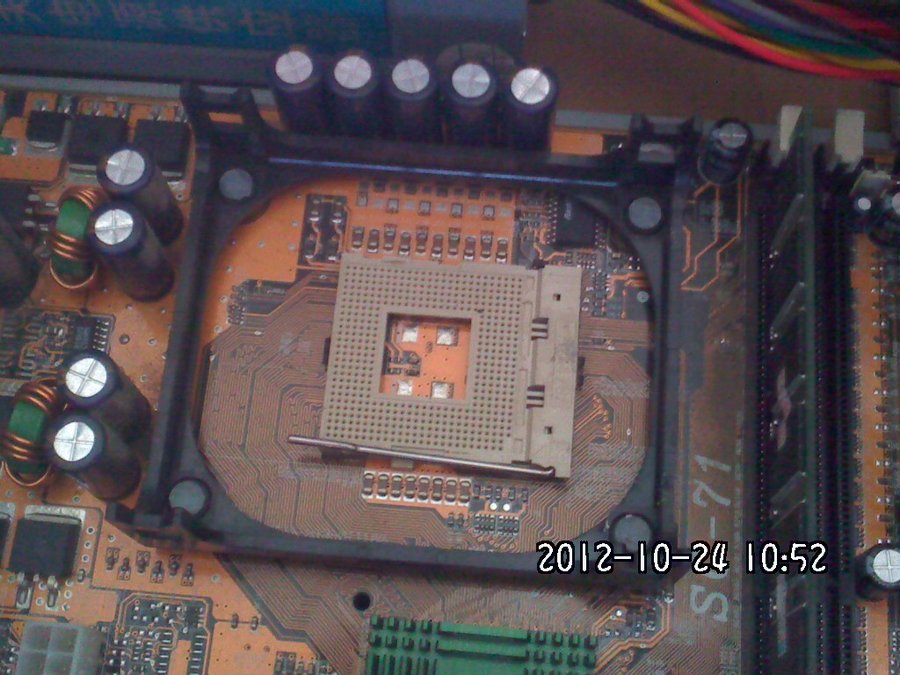

http://item.taobao.com/item.htm?spm=a230r.1.10.35.zJTww9&id=3314558714
P4 478针的,散热片上有两条槽的。两个卡扣和P3的类似,压在两边的槽上,钩在主板上的塑料座的方孔上。
