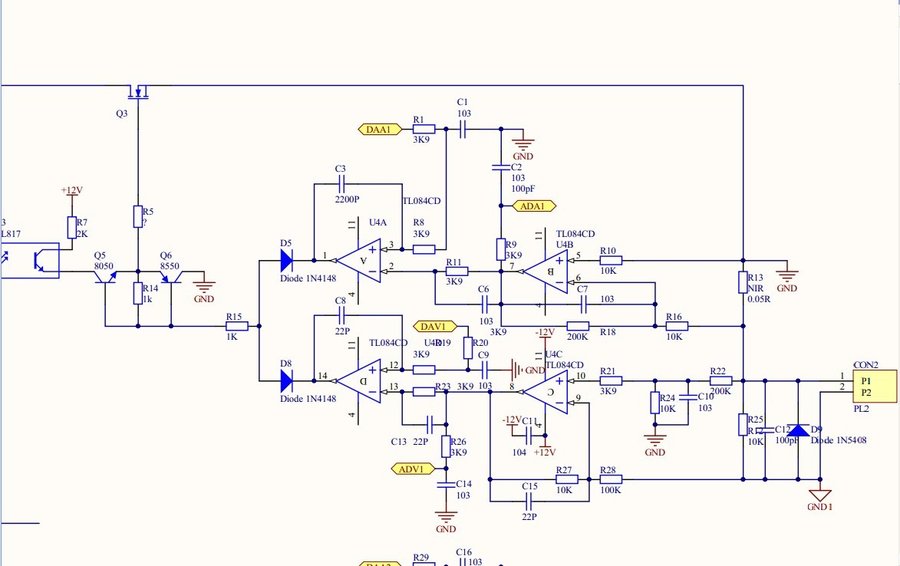

电路 还不知道合不合理
带40欧姆负载后
D5 D8端测出是方波
场效应管 栅极测出来是 锯齿波
电源输出锯齿波
太不稳定了 郁闷啊

这么小的时间常数的积分调节,不振荡才怪!

1、电压和电流通路分别调试。否则混在一起的话,调试无从下手。
2、如果对动态品质要求低的话,可以用大积分时间常数调节,也就是把C3、C8电容加大(晕,仔细一看这两电容你还是正反馈接法,应该改在反相输入端),或者同时加大R1、R8、R19、R20。
3、如果对动态品质要求比较高的话,建议先改成比例调节,然后调节比例增益,找出临界增益及其振荡频率,然后根据计算改成比例积分调节。最后再适当修正比例增益和积分时间常数。

不好意思 临时后画的原理图 电容画错了  已经明白一点找问题的方向了 多谢啊感激不尽啊

电压、电流环并联的结构有个明显的缺点:在恒流、恒压快速转换过程中会产生很大的过冲问题。
比如说你设定的参数是12V1A,那么在输出端发生短路的瞬间短路的电流仍非常大,然后稳定在恒流1A的状态。而当短路消除的瞬间,输出电压会超过12V很多,甚至达到该电源的最高电压,然后稳定在12V。这在某些场合会损坏被供电的电子电路。

同意,比如高电压横流点亮LED,容易烧毁。
个人感觉:先易后难,先搞简单的,熟练了再搞复杂的,所以还是顶楼主啊
