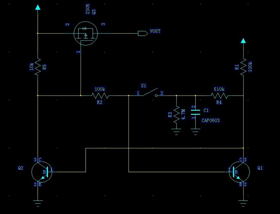

看到一个板上的电子开关电路,设计得还是非常不错的,
准备把它抄下来应用到产品上,
打样回来,焊接测试,却工作不正常,
请3阿哥,或其它大神帮忙分析下,
图如下:
上电时Q1导通,PMOS关闭,
按下开关,Q1的基极电压对C1充电,Q1关闭,Q2导通,
刚开始是Q2无法导通,后在C1上并了一个10UF的电容,可以打开了,但关不掉,
对原样板进行测试,无论处于哪种状态,C1上始终是高电平,
按下按键时,只是按键与Q1基极连接的地方有发生电平翻转,
C1上并无电平翻转,怀疑C1上面有上拉,但原样板上并没有找到C1的上拉,
请3阿哥或其他各位大神帮分析下,谢谢

按原理分析,没问题.
而且C1上电压不应该一直是高.
供电时,C1上电压应该高,关断时电压应该为低.
R1,R4就是C1的上拉电阻呀.

你可以把R2换500K试试.

    我也在纳闷这事儿,是且再仔细实际测下,看究竟是什么情况

    图中的参数是照搬的,明天按您的提示试试

调试电子开关的一个经验就是,需要根据mos的结电容大小调整充放电电阻。

    这个电路不适合用于电池供电的场合,电路本身是一直耗电的。
可靠性也有问题,我感觉抗干扰能力不强,Q1  Q2 还有竞争导通的问题。

增加一个C2电容,用来提高抗干扰能力,同时可以确保在接通电源瞬间,Q2 处于截止状态。

    谢谢,一楼的图,电容改为104,工作正常了,您提供的图,我好好研究一下,谢谢您的回复!
