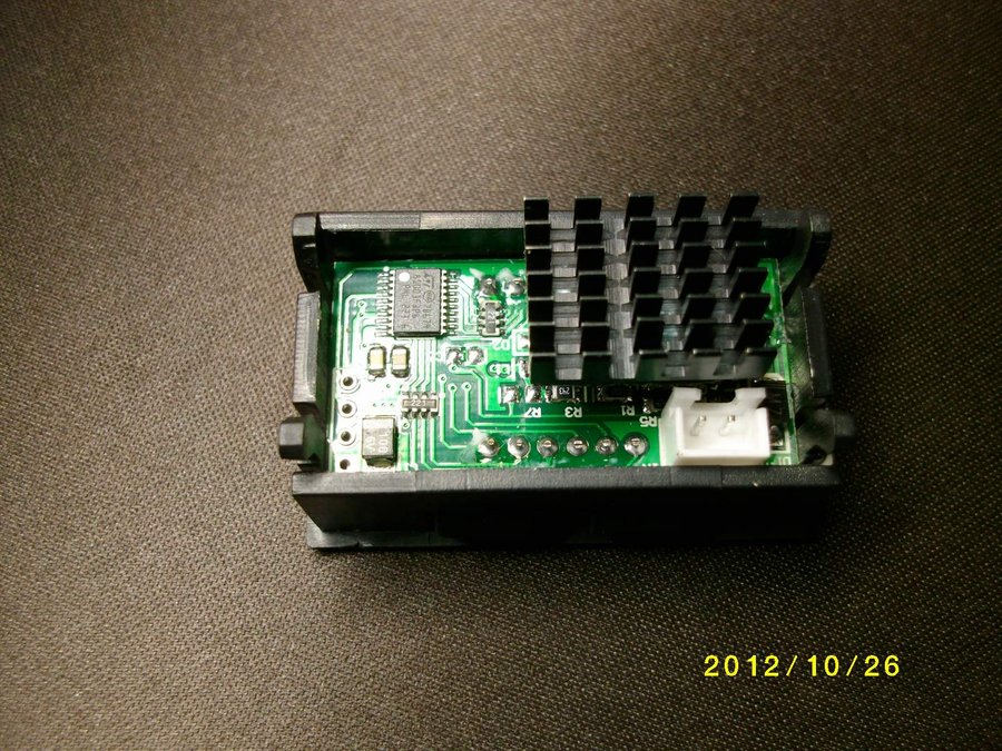

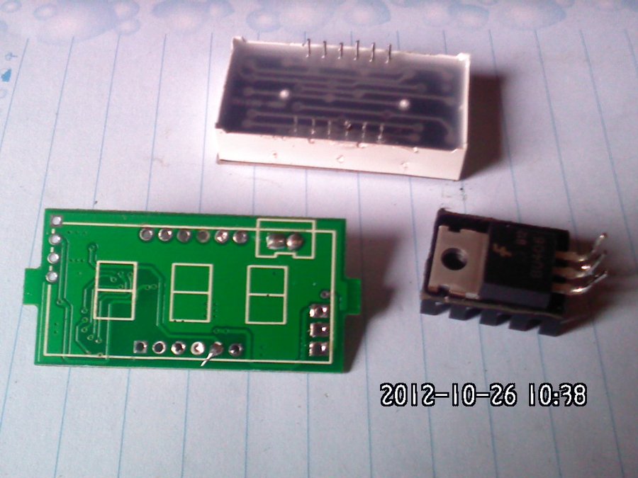

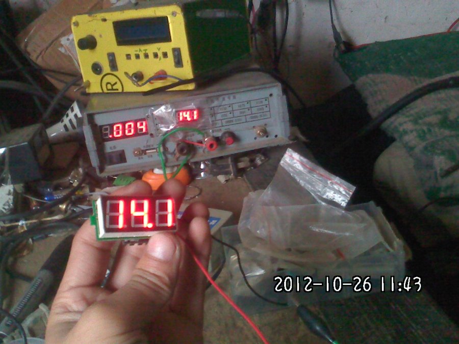

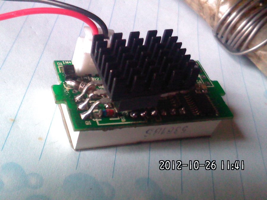

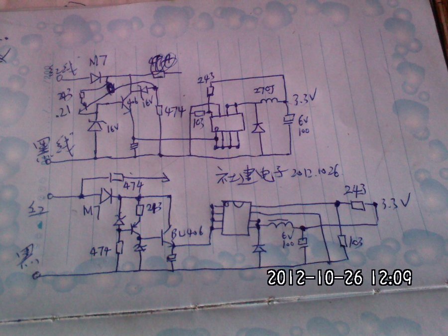

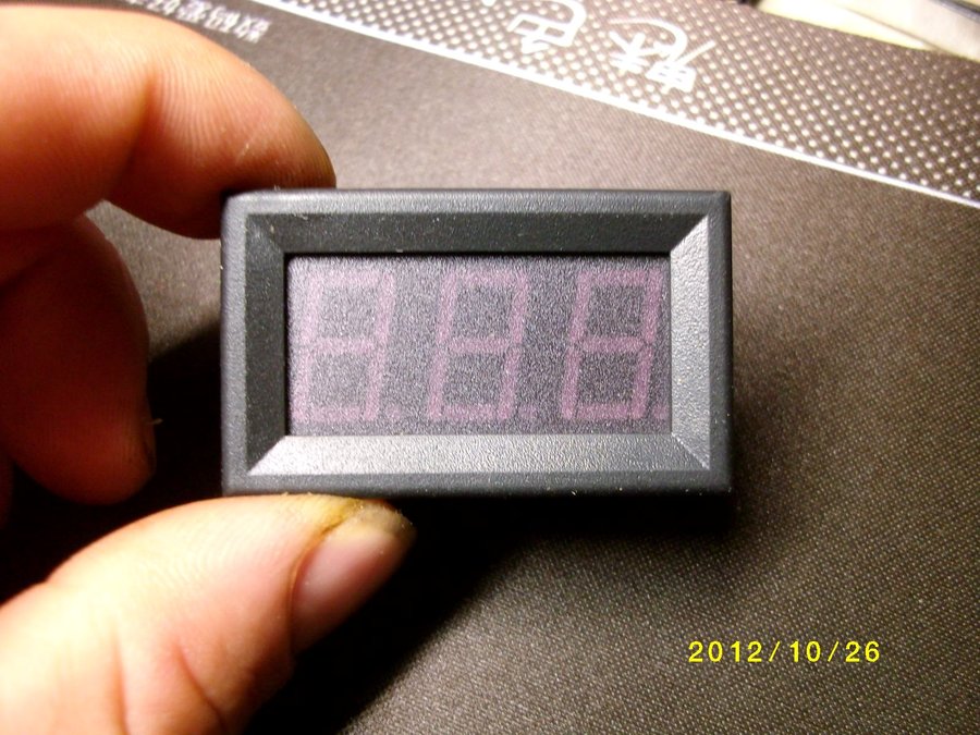

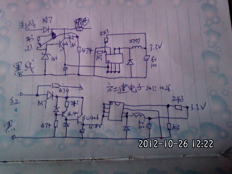

7~150伏微型电压表头降压供电电路解析,图片由社建电子拍摄
 楼主| 发表于 2012-10-26 18:23 | 显示全部楼层
外观,晚上拍的不好
发表于 2012-10-26 18:48 | 显示全部楼层
专业代理发图?谢谢!
照片,大多数好像有些“散焦”了。
电路图,建议画得更加“正规”一点点。
 楼主| 发表于 2012-10-26 19:09 | 显示全部楼层
回复 3# 无锡风
   冯老师认得那芯片?

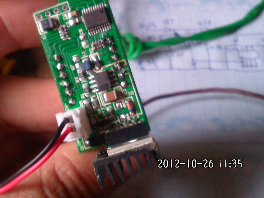

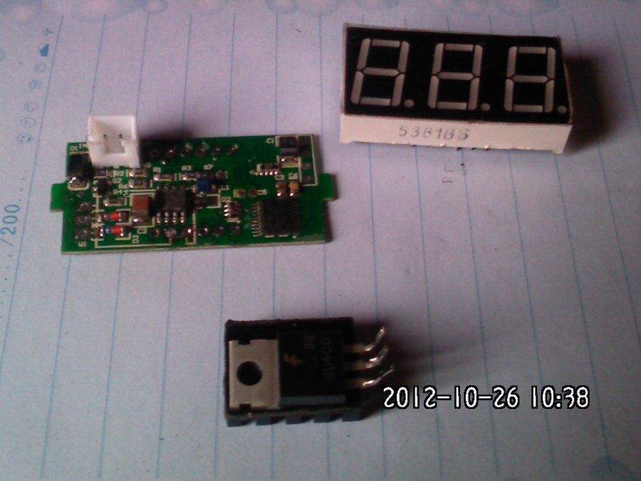

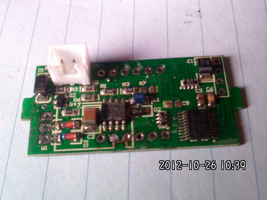

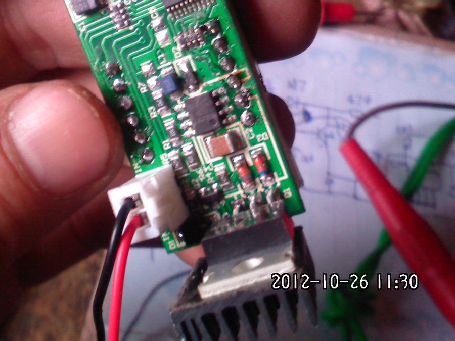

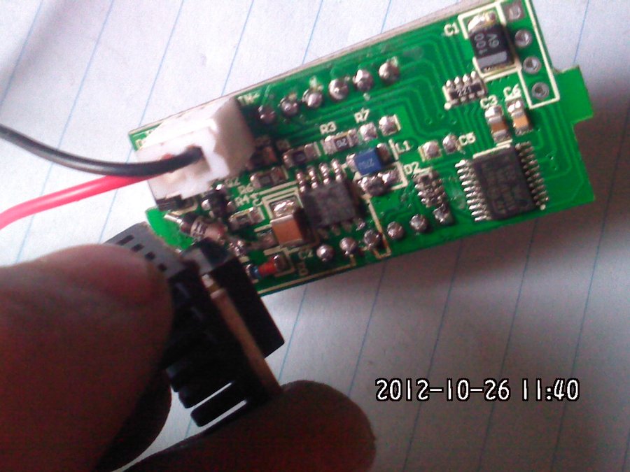

8脚IC就一DC-DC降压芯片,
 楼主| 发表于 2012-10-26 19:12 | 显示全部楼层
回复 5# 356053261
    型号????
发表于 2012-10-26 20:32 | 显示全部楼层
这个型号可以不需理会,此类的DCDC芯片多的是。
 楼主| 发表于 2012-10-26 20:56 | 显示全部楼层
回复 7# lihongran
    既然用到DC变换了,那干嘛还用那么大的散热
发表于 2012-10-26 21:03 | 显示全部楼层
散热片好像给前面那个BU406线性稳压用的
发表于 2012-10-26 21:04 | 显示全部楼层
终于有人拆解了,谁来分析下电路,学习下
