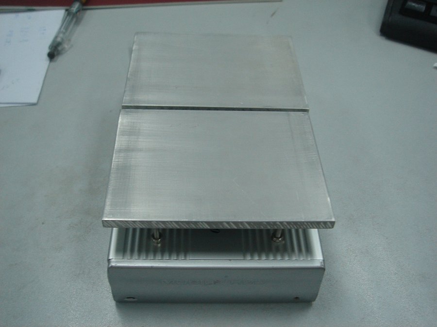

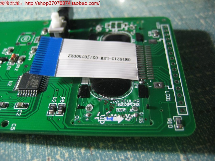

小批量贴片流程,欢迎指正参观

请问:“用的加热板是270度会自停的加热板” 淘宝哪家有卖?
发表于 2012-10-27 19:13 | 显示全部楼层
回复 11# wooz
    去搜索PTC  270度的

不能修改帖子了,只能回帖更新!
插件都做上去了!

我做的恒温焊接台。
发表于 2012-11-1 12:38 | 显示全部楼层
不知道这个怎么效率法。装元件是手工一个一个放吗?然后粘上元件。风枪猛吹?

看样子是刷完锡浆后,手工上元件,不用粘的,锡浆应该有点粘性,然后直接拿到加热板上面加热,锡浆融化还会校正一点位置,焊接就完成了
